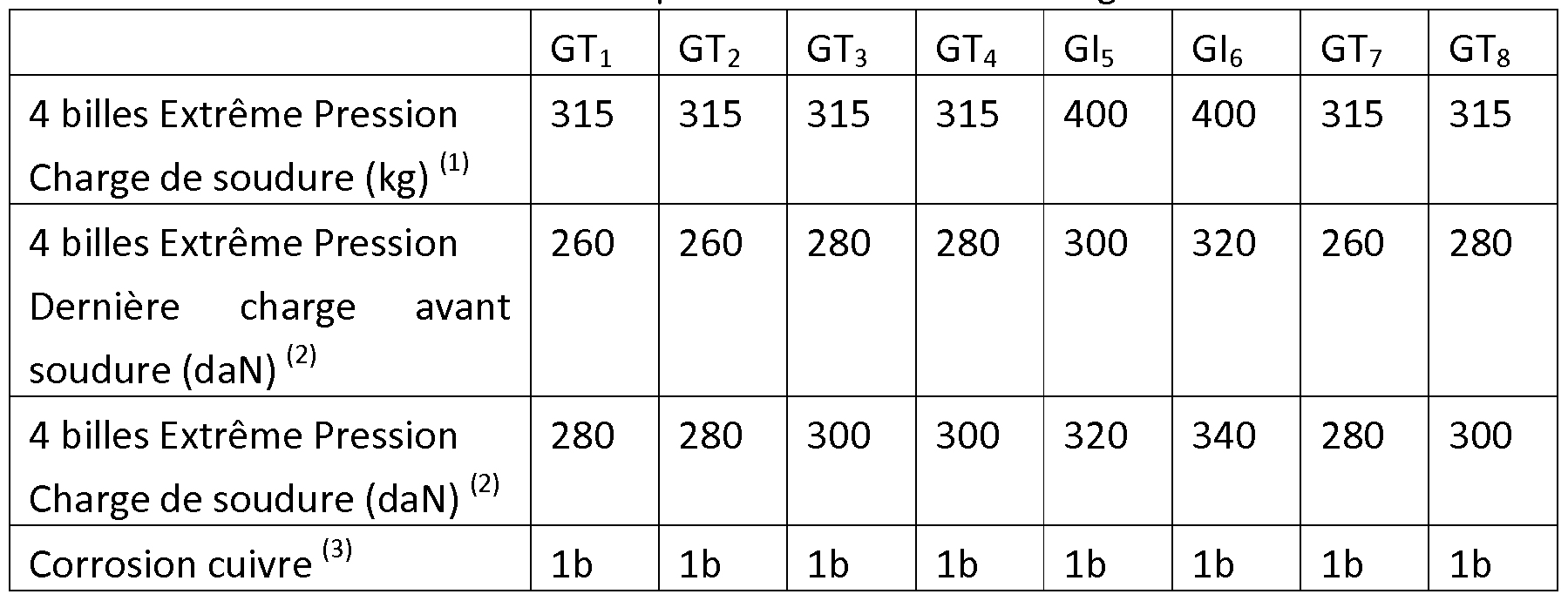

par forcément ... l'idéal c'est MT-1 ... et il existe aussi des "GL-5 MT-1"
... pour faire simple, les progrès des aditifs font que depuis les années 80, une GL-5 n'attaque pas plus le bronze qu'une GL-4
Faut quand même éviter les huiles "copies chinoises" qui de toute manière ne respectent pas non plus les spécifications affichées sur leurs étiquettes !!!
Voir ici :
http://www.google.com/patents/WO2013087896A1?cl=en
