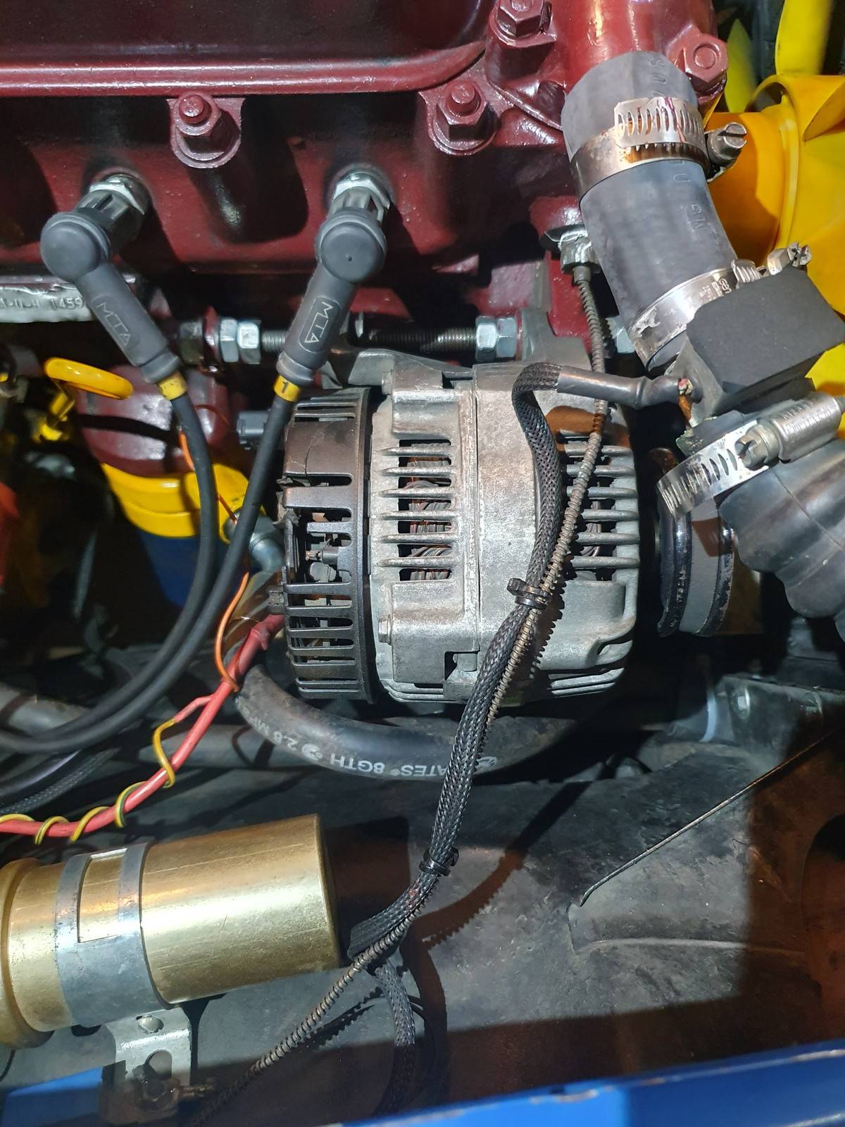

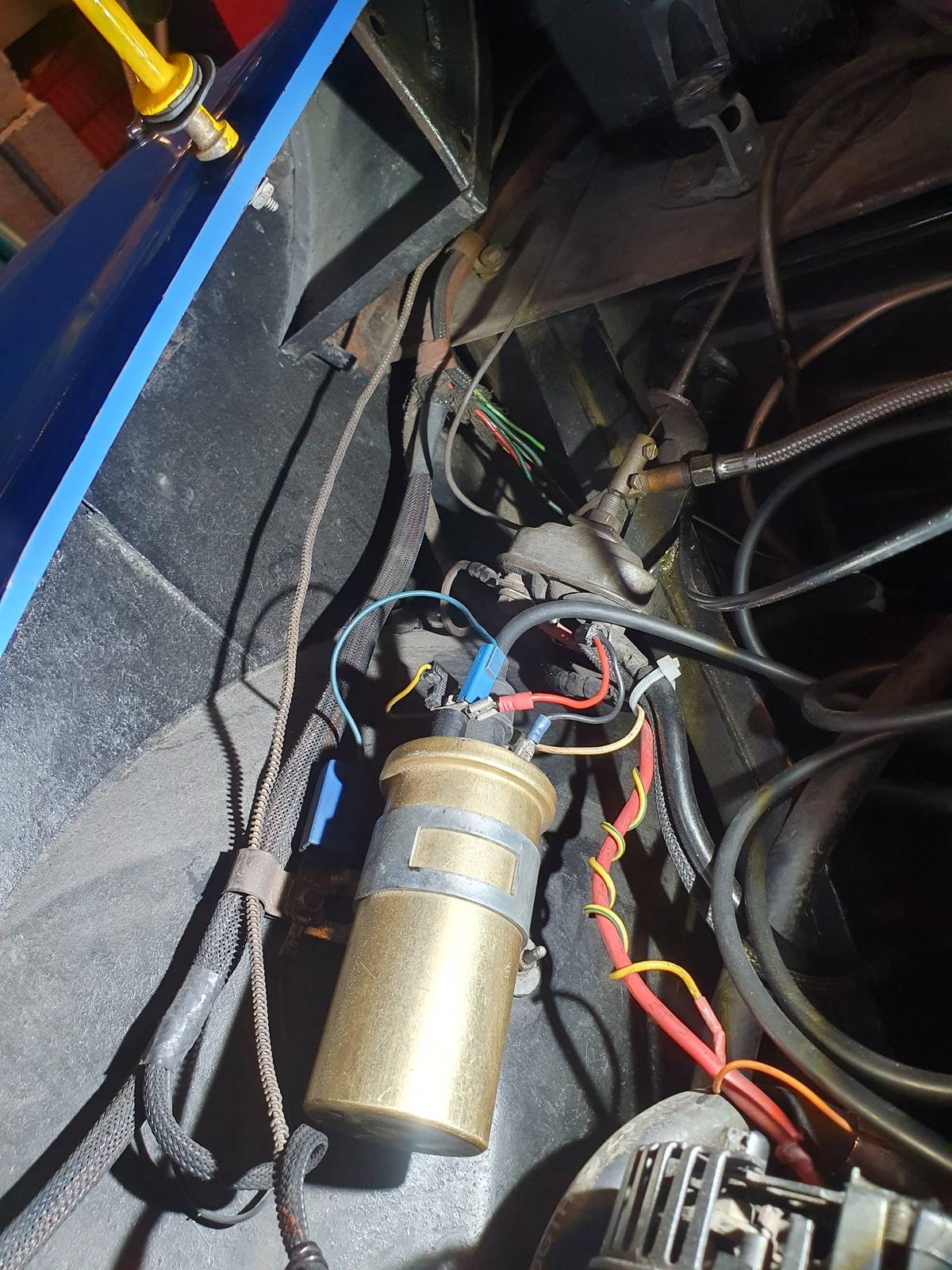

Sur cette photo d' 1 conduite à droite, zones gris clair:
Départ de la boite à eau du radiateur, longeant la contre aile et jusque sous la bobine, le capillaire temp. d' eau , après???
Depuis le bloc jusqu' à la cloison pare-feu, la conduite pression d' huile.
En espérant avoir répondu à la demande.

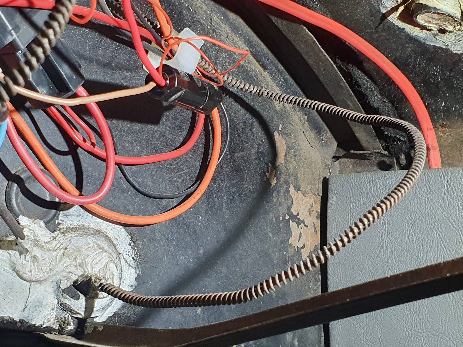

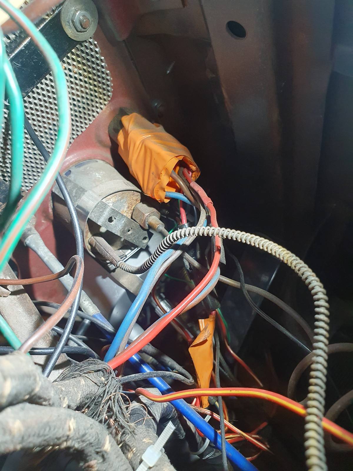

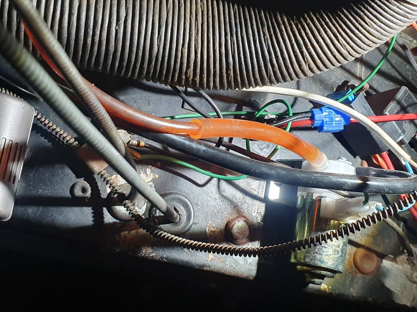

donc partant du moteur, côté droit avant le capillaire part vers la contre-aile
où il suit le faisceau électrique d'avant en arrière jusqu'à la cloison pare-feu (on ne voit pas son passage, derrière la boite à fusible)
il entre à l'intérieur de l'auto, à l'extrême droite dans un patchasse de sika pour l'étanchéité (pas très joli mais efficace) il monte sous le tdb et part à gauche
il évite habilement la pompe de lave-glace (honteuse modernisation de la MGA ;)), le cable de commande du chauffage et celui du starter
avant d'arriver au cul de la jauge
Aucun coude serré, et maintient de loin en loin sans stress du capillaire. ça fonctionne depuis 15 ans que j'ai l'auto :)
