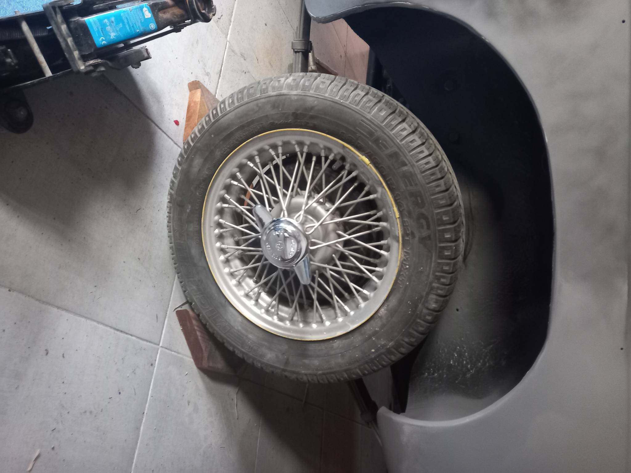

je me suis mal exprimé c'est effectivement la caisse qui ne descend pas entre le le pneu et le bas du passage de roue il y en environ 20cm , ont me dis que sais peut etre normal vu qu'il n'y a que la caisse sans les siege les portes ect

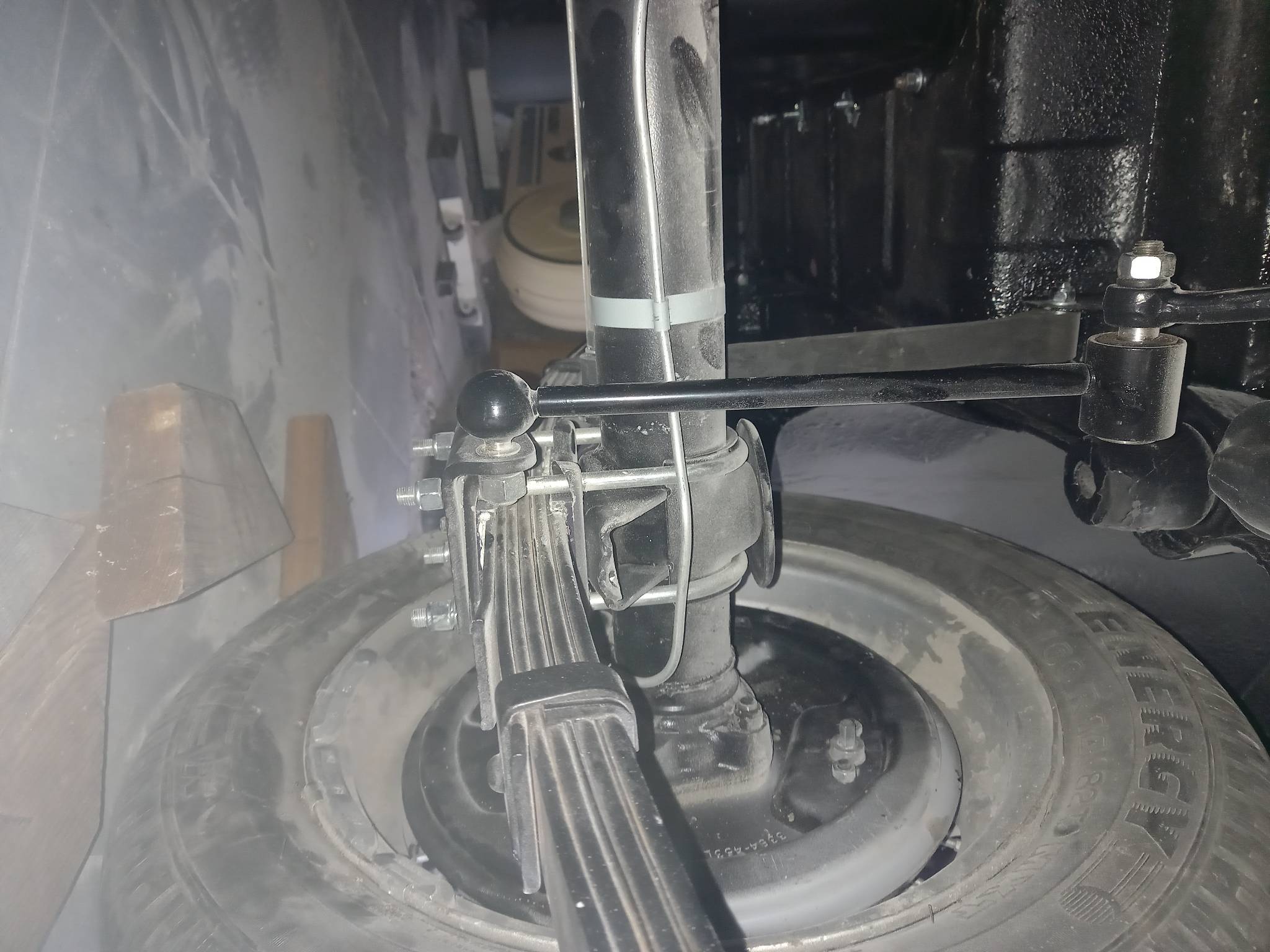

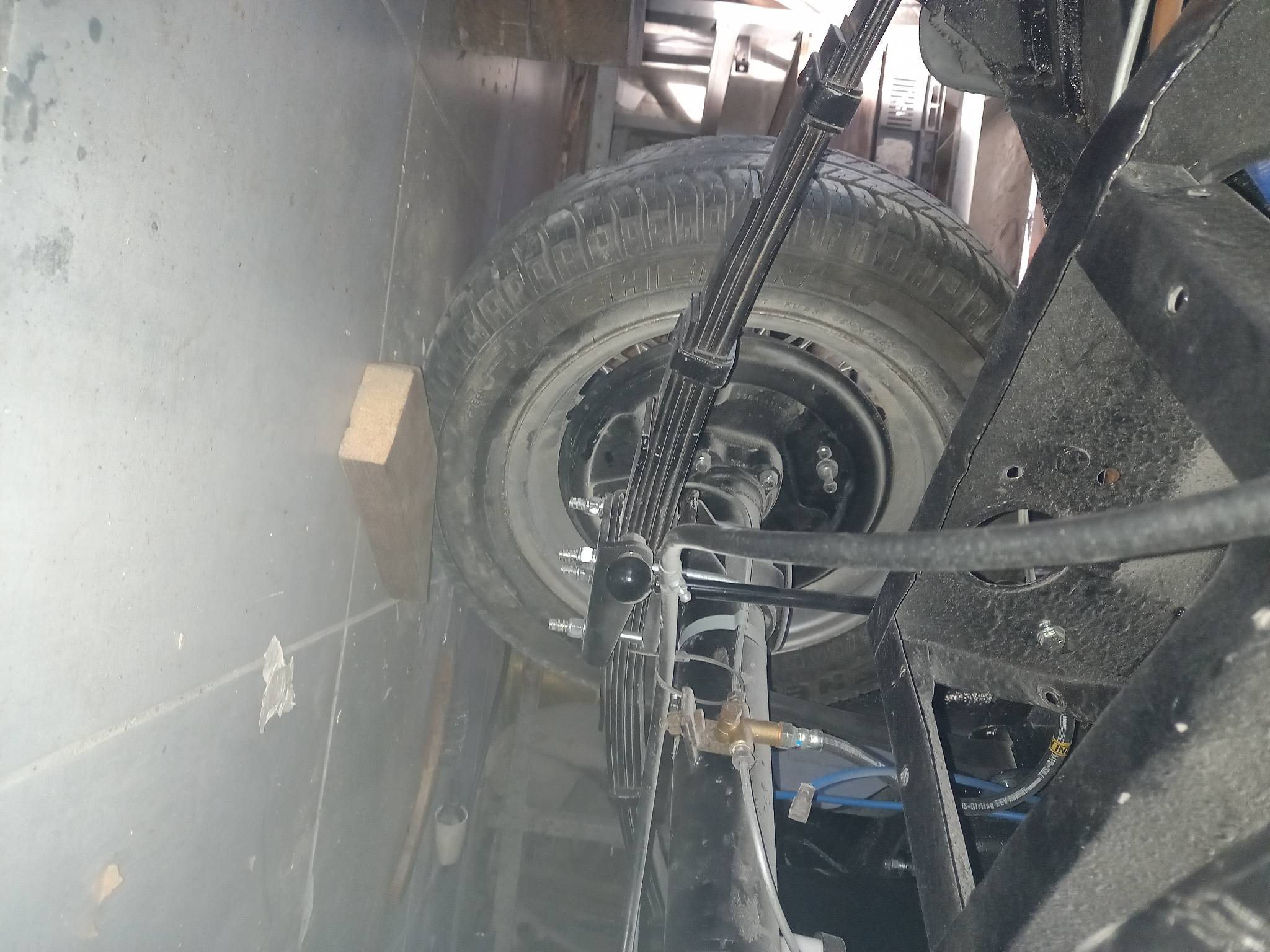

alors ce n’est pas normal, il doit y avoir quelques chose qui est monté de travers. le pont est posé dans les lames, avec des pions de centrage.

Re: essieux arriere
Elle sont monté pareil

Ah oui effectivement elle est bien haute. Il ne manque que les sièges ?
Si tu t'assoie dans le coffre, la caisse descend ?

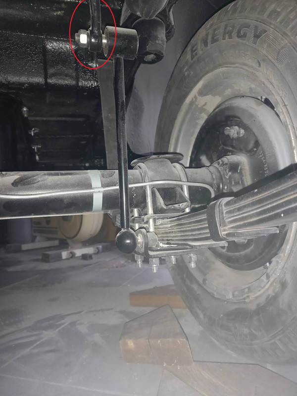

Lors d'un appui sur la caisse, roues au sol, y a t il un petit effet d'amortissement ou pas ?
Petit détail : tous les silent-blocs du train arrière (y compris les biellettes de liaison aux amortisseurs) doivent être serrés voiture en appui sur ses roues pour éviter les contraintes statiques.

moi j'ai 6 lames de monté j'ai vu qu'il existé 5 lames

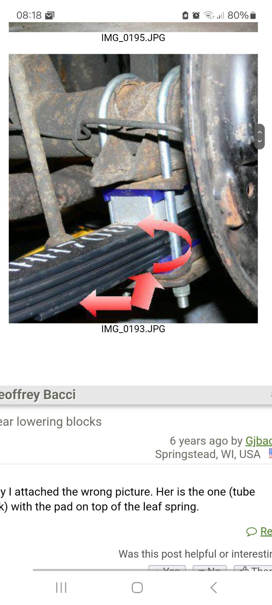

comme j'ai fait la modif pour les pare choc et quand je regarde certain forum , il y en a qui dise qu'il faut une calle pour la baissé vrai ou faut et si c'est vrai ? ou vas cette cale ? c'est quoi les dimenssions ?

vrai ou faut
c’est vrai. les rubber bumper ont été rehaussé de un pouce, 25 mm. il est pratiquement impossible, ou très difficile, de revenir à la configuration d’origine, donc «l’astuce» consiste à d’intercaler une cale de 25mm entre la plaque support du pont et la lame.

La caisse des MGB avec pare-chocs caoutchouc est suspendue plus haut. La transformation avec des pare-chocs chromés s'accompagne généralement d'un abaissement de celle ci par ajout d'une cale de 2-3 cm sous le tube du pont comme montré sur la photo. Dans ton cas, l'écart est énorme. Je me questionne sur la raideur excessive des "6 lames" ... Ne sont elles pas montées sur MGB GT, les MGB se contentant de 5 lames ? On lit des choses divergeantes sur ce sujet...

bonjour j'ai posé les cales je trouve que sa a pas boucoup baisser

la caisse a descendu de 25 mm, l’épaisseur de la cale.
sur les rubberbumper le point d’ancrage des jumelles dans les longerons a été déplacé, une remise en configuration chromebumper nécessite beaucoup de travail. le résultat sera identique au montage des cales.
