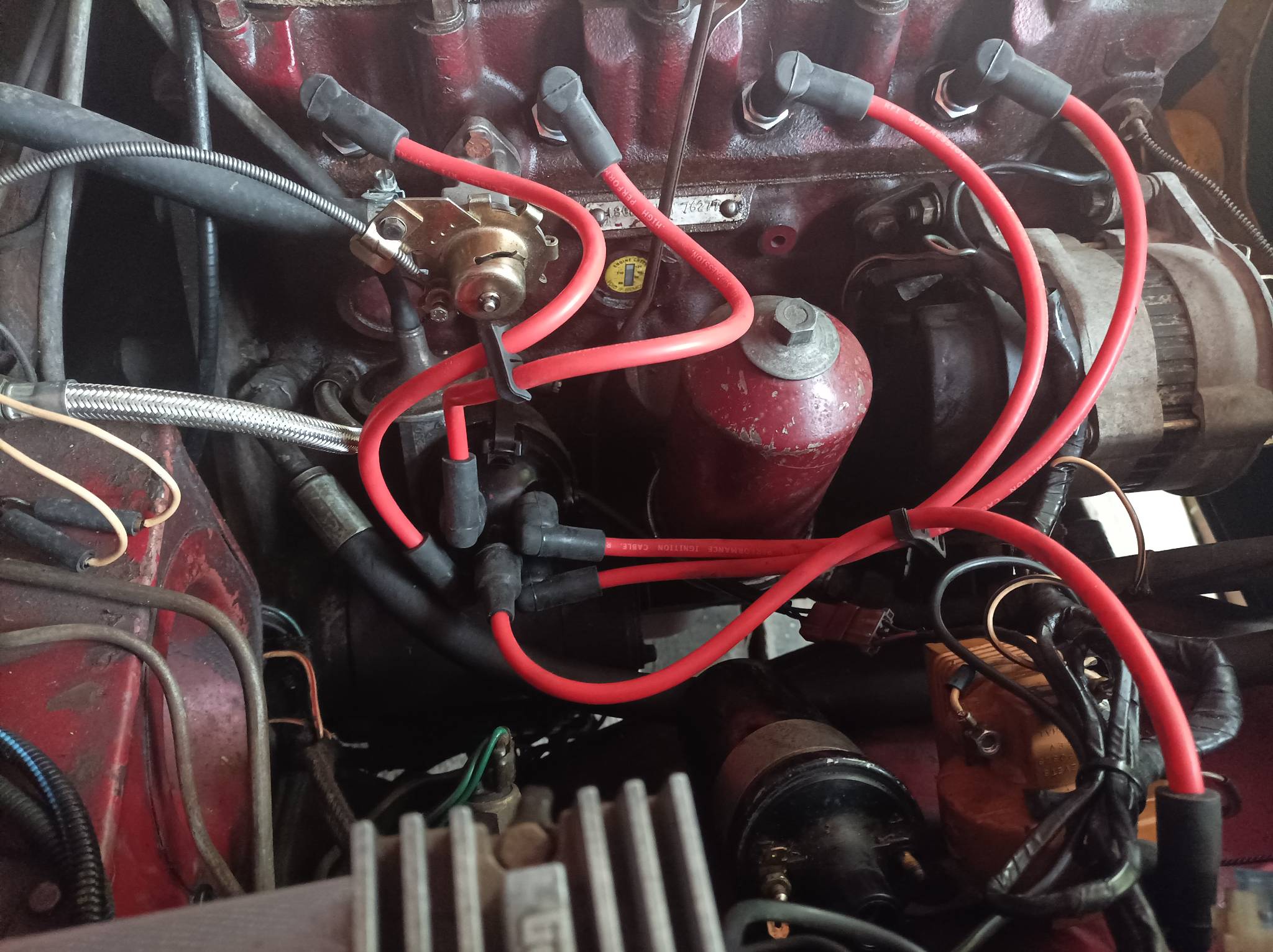

J'ai entrepris de réviser la MGB de 1969 de mon père.
J'ai changé:
Les bougies.
Les fils de bougie.
Les pointeaux de carburateurs.
Les joints de cuve de carburateurs.
Nettoyage des carburateurs.
J'ai réglé:
Calage moteur 14° avant PMH sans la dépression (bouchée sur carbu)
Réglage richesse (les bougies étaient très noires auparavant).
Rien n'y fait le moteur galope..
J'ai essayé de pulvériser un petit coup de nettoyant frein (je trouvais les portées très humides) sur l'axe de carburateur Av et AR et le moteur prend tout de suite au moins 100 tours...
Je me dis que c'est peut-être cela ? qu'en pensez-vous ? En tout cas, j'ai vraiment du mal à le régler...ça galope.
Merci à vous pour votre aide.

une petite prise d'air sur l'axe des papillons fera des pets à la décélérations, un ralenti instable mais si ça galope, comme JMAU je chercherais un fil HT mal monté, ça arrive.
Un excès d'avance ne fera pas galoper non plus je pense.
Moteur tournant, tu débranches (avec un gant épais et sec) fil après fil. Si c'est pire le cylindre est bon, si pas de changement c'est là le problème.

Je viens de vérifier dès que j'enlève chacun des fils de bougies 1 à 1 on le sent bien.

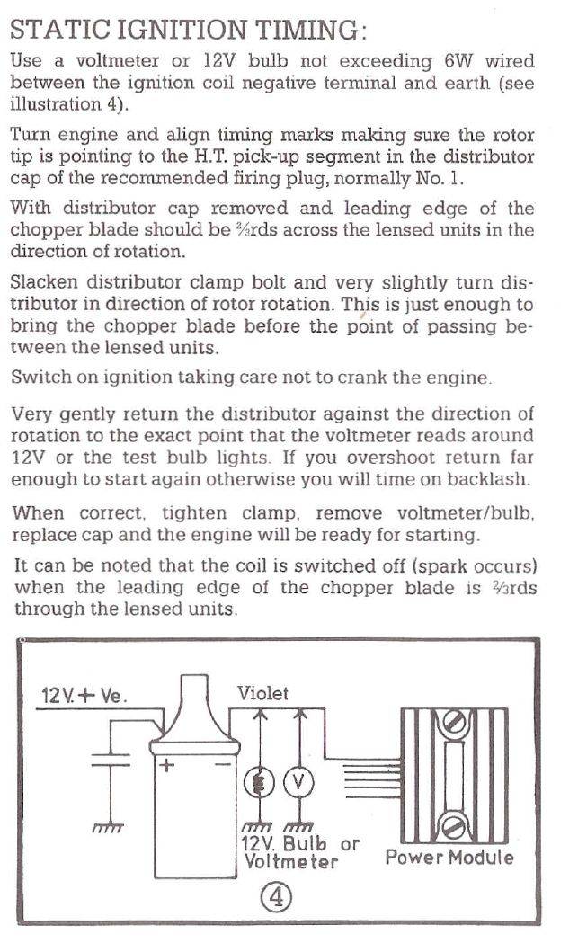

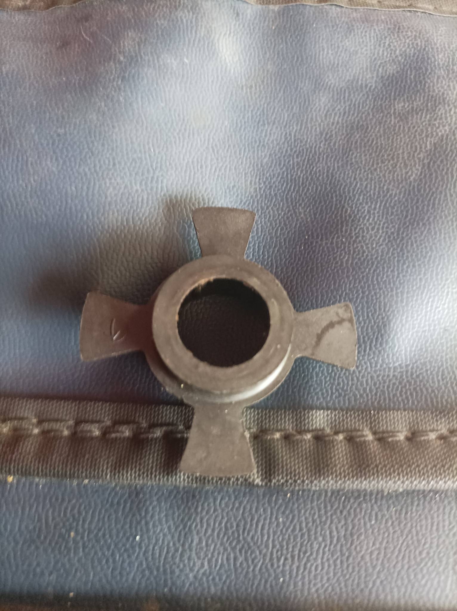

Je vais vérifier aussi le calage statique avec ceci (lumenition):
merci beaucoup

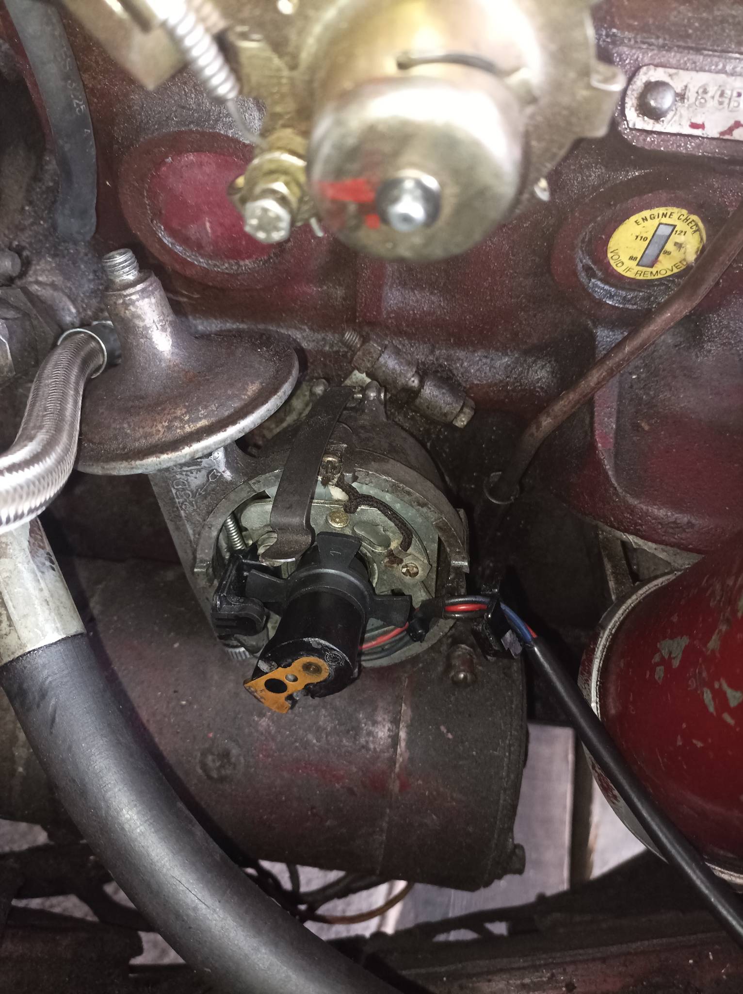

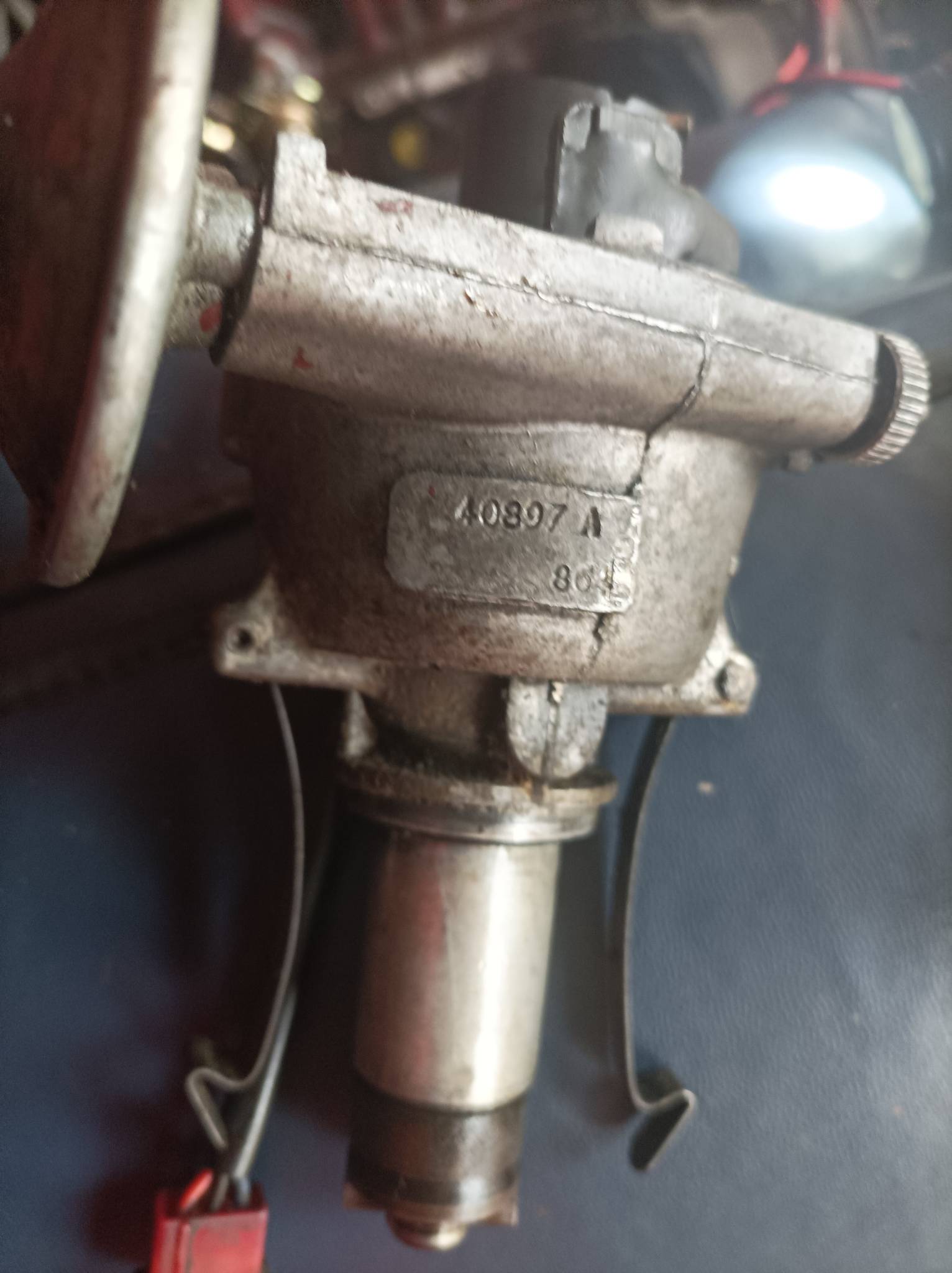

Ce matin, sur mon allumeur 40897A équipé du luminetion j'ai calé à 8° en statique et il n'y rien à faire, le moteur n'aime pas. En gros il ne prend pas ses tours: à la lampe strobo à déphasage, ça me donne 21° en dynamique sans la dépression à 800 tours.. je trouve ça bizarre...
J'ai essayé un autre allumeur 45D4 qui était dans le lot de pièce livré avec la voiture, celui là ne marche pas mais semble avoir moins de jeu.
J'essaierai de faire une remise à niveau de cet allumeur dans quelques temps (vis platinées et condo).
J'ai vérifié ensuite la richesse que j'avais réglé:
J'avais mis 2 tours et demi sur le carbu av et 3 tours sur le carbu ar: j'ai tout remis à 2 tours et demi + fait synchro.
Ensuite j'ai remis l'ancien allumeur, je l'ai calé en statique et j'ai remis un peu d'avance: elle tourne à peu près rond prend ses tours etc..
J'ai juste changé la bobine par une cognac (marshal)qui rentre dans la plage de tolérance ohmique du luminetion.
Je pense que la capsule de dépression est HS.

il faudrait contrôler le système centrifuge d’avance à l’allumage, jeu dans les ressorts, ressorts fatigués, ressorts absent. ce genre de problèmes donne beaucoup d’avance à bas régime. ce n’est pas la faute du Lumenition.
le système d’avance à dépression n’est pas vital, par contre il faut boucher la prise de dépression, ce qui occasionne une prise d’air.
