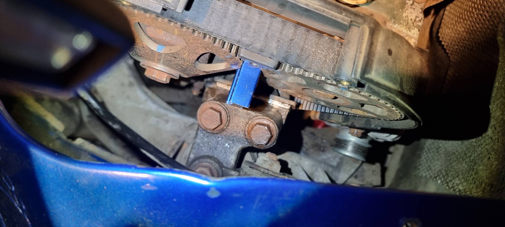

J'ai pas mal de vis de grippée / rouillée.
Chaque demontage est en force et au WD40 :cry:
J'ai une des 2 vis du support moteur qui ne vient pas.
J'ai tenté de démonter à côté mais c'est compliqué d'accès ou grippée.
Bref merguez partie.
Donc ça fait 2 jours que je suis devant une vis grippée.
La clé à choc ne fonctionne pas (elle manque peut être de patate)
Le bras de levier de 2m non plus
La chauffe pas mieux
Et maintenant la tête de la vis s'arrondit ...
C'est la coquine de droite, le filetage semble OK car elle pivote avec le support supérieur (du degré que ça peut)
Je l'impression qu'il ne me reste qu'une option : demontage du berceau arrière....

Vu tout ce que tu as à faire sur cette auto, descendre tout le berceau ne serait pas forcément une perte de temps. Après il faut que les vis qui le tiennent veuillent bien venir aussi. C'est le problème de ces bagnoles, si on ne renouvèle pas la visserie, les vis se soudent dans la rouille.
A ta place je tenterai une dernière fois en supportant le moteur par en dessous (pour ne pas que cette putain de vis porte tout le poids du moteur en plus de la rouille ce qui freinerai aussi sa rotation) et en me faisant prêter clé à choc de pro.
Bon courage. ;)

Bonjour, j'ai exactement le même problème avec les deux vis, bon faut dire que la batterie n'était pas bien charger je verrai sa demain mais j'ai aussi un problème avec la vis du tendeur de la courroie elle est bloquait et pas vraiment accessible je précise il s'agit d'une F je viens de finir avec l'embrayage sans démonter le berceau. Je vais crée un autre poste concernant la courroie histoire de ne pas polluer celui-ci.
Re: Remise en route d'une F TROPHY bleue
Posté : 24 août 2025, 17:43
par Nesa
Bonjour Toutis, bonjour tout le monde,
Toutis il y a une chose qui m'interpelle sur la photo la poulie de gauche est bombée para port de celle de droite chez moi les deux sont identique.
Au passage je ne suis toujours pas arrivée a desserrer les deux vis j'attend mon fils qu'il m'apporte un chalumeau, concernant la vis du tendeur j'ai finalement réussis a l'enlever avec la visseuse a choc mais pour y accéder j'ai du découper la tole.

La Trophy est équipés du système VVC.
Il y a des déphaseurs sur l'admission qui donne ce décalage et un 2ème courroie côté boîte.
Si ta F est une 120cv pas de décalage (je présume même que les poulie sont identiques)
La découpe, j'y pense mais après il faut protéger le champ de tôle et trouver un petit bouchon.

Finalement j'ai réussi a déposer la courroie sans dévisser les deux boulons (clé a choc puis chauffe au chalumeau utilisation de grosse barre de fer pour avoir du couple rien n'y fait) , pour faire j'ai défait la pièce dans la quelle sont visser les fameux boulons pas facile d'accès pour enlever les quatre boulons mais c'est faisable et puis c'est la seule solution.

Alors non seulement que j'ai utiliser du dégrippant mais en plus j'ai fait un petit trou de 3mm a la base de l'empreinte du boulon de façon a introduire du dégrippant entre le boulon et le trou de passage dans le support moteur, j'ai eu la douille qui ripper et j'ai finit par la souder sur le boulon et pas plus de succès mais bon au final je peut déposer la courroie.

J'ai aussi tenté les vis du support.
J'ai la plus galère qui ripe.
Je pense que j'ai acheté un beau petit tas de rouille.
Ça fait presque 2 semaines que je mets du WD40 tous les jours.
J'ai acheté ce matin une bombe de froid, je tente demain du choc thermique.
Chauffet le support moteur et refroidir la vis.
Ensuite ça va être un petit trou sur la tête de vis ...
Bref à suivre

La bombe froid, Bah c'est pas très froid.
J'ai réchauffé bien 10 minutes mais pour le moment ça ne bouge pas.
Donc maintenant des petits trous
Les 2 dans l'empreinte de 18 communiquent.
Maintenant c'est WD40 et WD40....

Les modules de chauffage par induction c'est bien pour desserré un écrou mais pas une vis de forte section et longueur importante et surtout noyer dans une masse comme le supporte moteur.
J'ai chauffer l'ensemble vis support complet aux chalumeau et sa na pas bouger d'in poil et pour cause l'oxydation fait son effet, l'oxydation mais pas celle des vis en acier c'est le support en alliage d'aluminium qui oxyde en contact avec du métal. Il se produit un fennomane chimique qui produit de l'Alumine (Oxyde ou hydroxyde d'aluminium) très utiliser dans l'anodisation pour coloré les aluminium. La poudre blanche que l'on voit sur les photos au tour de la vis. Maintenait que les têtes des vis sont coupé sa libère les pièces et on peut les dissocier se que j'ai fait ensuite beaucoup de dégrippant puis soudure d'un fer plat 40x10mm sur 1m pour avoir une bonne prise a la place des têtes des vis le tout séré dans un étaux et éventuellement usage du chalumeau si besoin.

J'ai bien l'impression que je vais devoir passer par cette solution.
J'ai tout essayé même la magie noire
Mais sans résultat
J'espère quand faisant sauter la tête de vis ça va le faire.
Après c'est demontage du berceau
