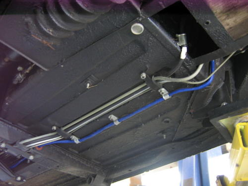

Posté : 21 oct. 2025, 13:27
comment
le faisceau arrière passe sous le plancher, il est assez facile de l’inspecter.
en bleu
Re: Problème clignotant.
Posté : 21 oct. 2025, 15:04
par PHIPHIGOY
Oh, que c'est beau sous les jupes de la tienne !
La mienne est beaucoup moins sexy :(
Posté : 21 oct. 2025, 16:12
la tienne
ce n’est pas à moi, image piquée sur internet :-)
