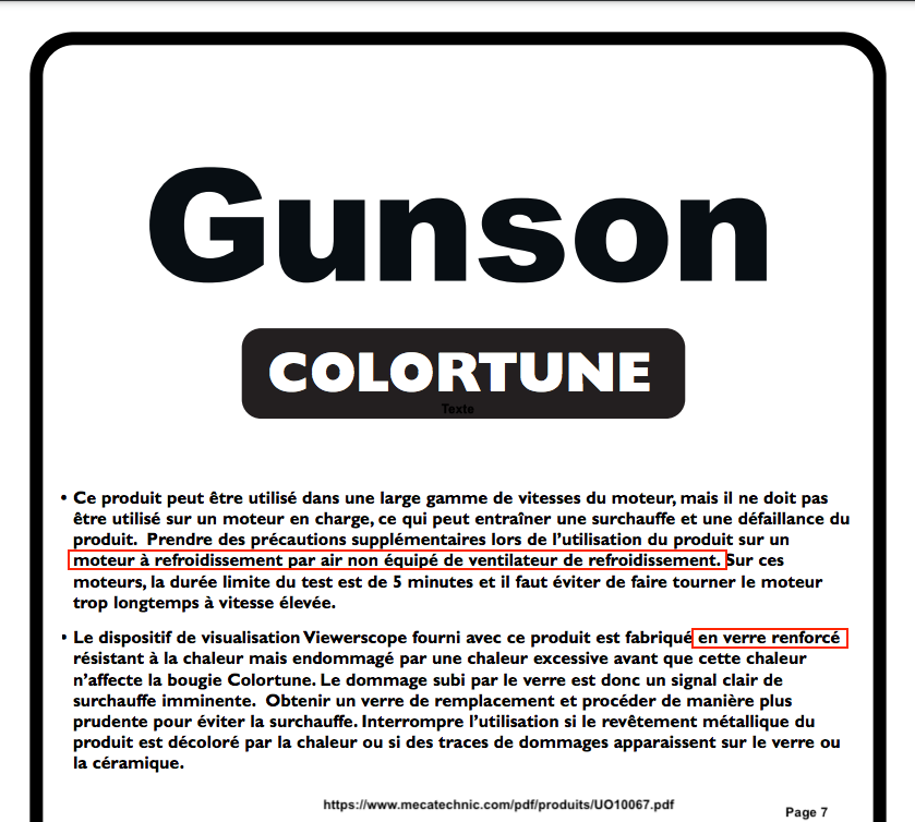

L’intérieur n’est que du plexiglass. Attention ça chauffe vite.
Mais elle donne une vision de la carburation très intéressante !
Messages : 1645
Re: Color Tune sur SU H4
C’est pour ça qu’il faut limiter la procédure à moins de 5 minutes

Orque a écrit : 24 sept. 2025, 19:55 L’intérieur n’est que du plexiglass.
Du verre ! (renforcé).
Capture d’écran 2025-09-25 à 11.08.50.png (133 Kio) Vu 500 fois
https://www.mecatechnic.com/pdf/produits/UO10067.pdf
Cela dit 30 secondes par bougie, c'est largement suffisant pour être fixé sur la richesse du mélange.
