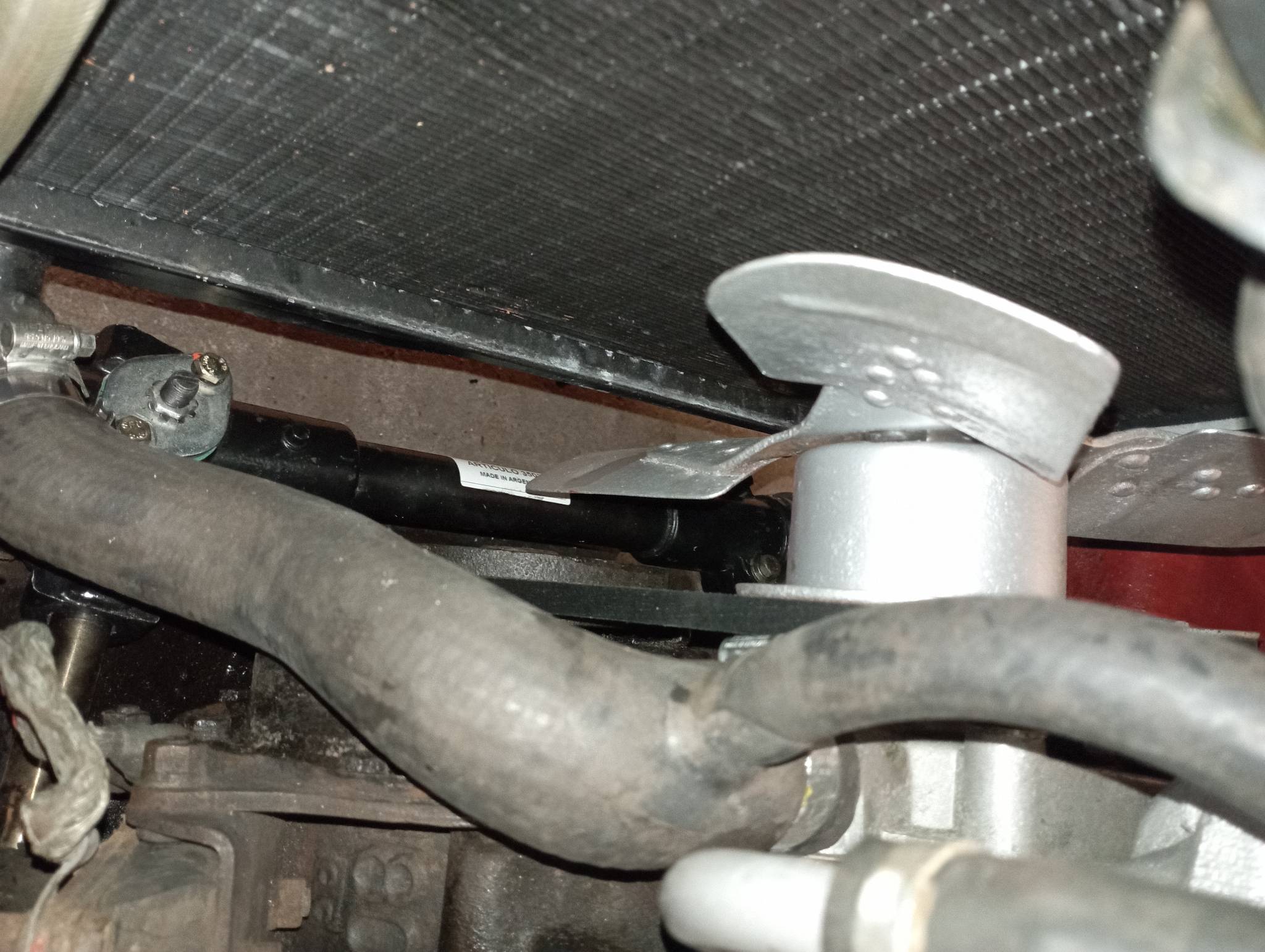

elle touche
toutes les pompes à eau des mgb se trouve à la même hauteur, si votre hélice à sept pales est du modèle standard pour la décaler il y a l’entretoise (spacer)

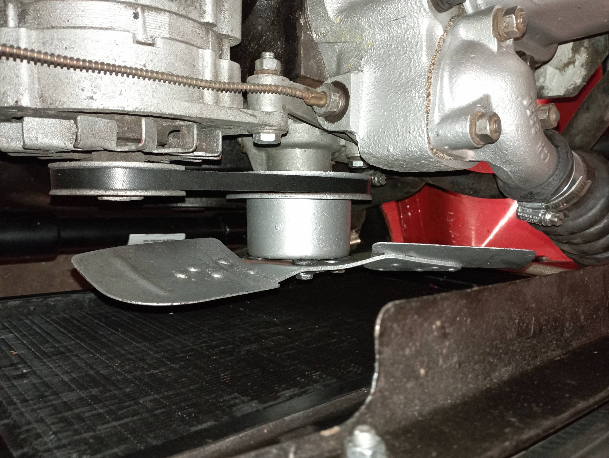

Photo 1 ma poulie et sa flasque sont plus longues que la photo de Saby du fait de la portée d'hélice a 107 mm.

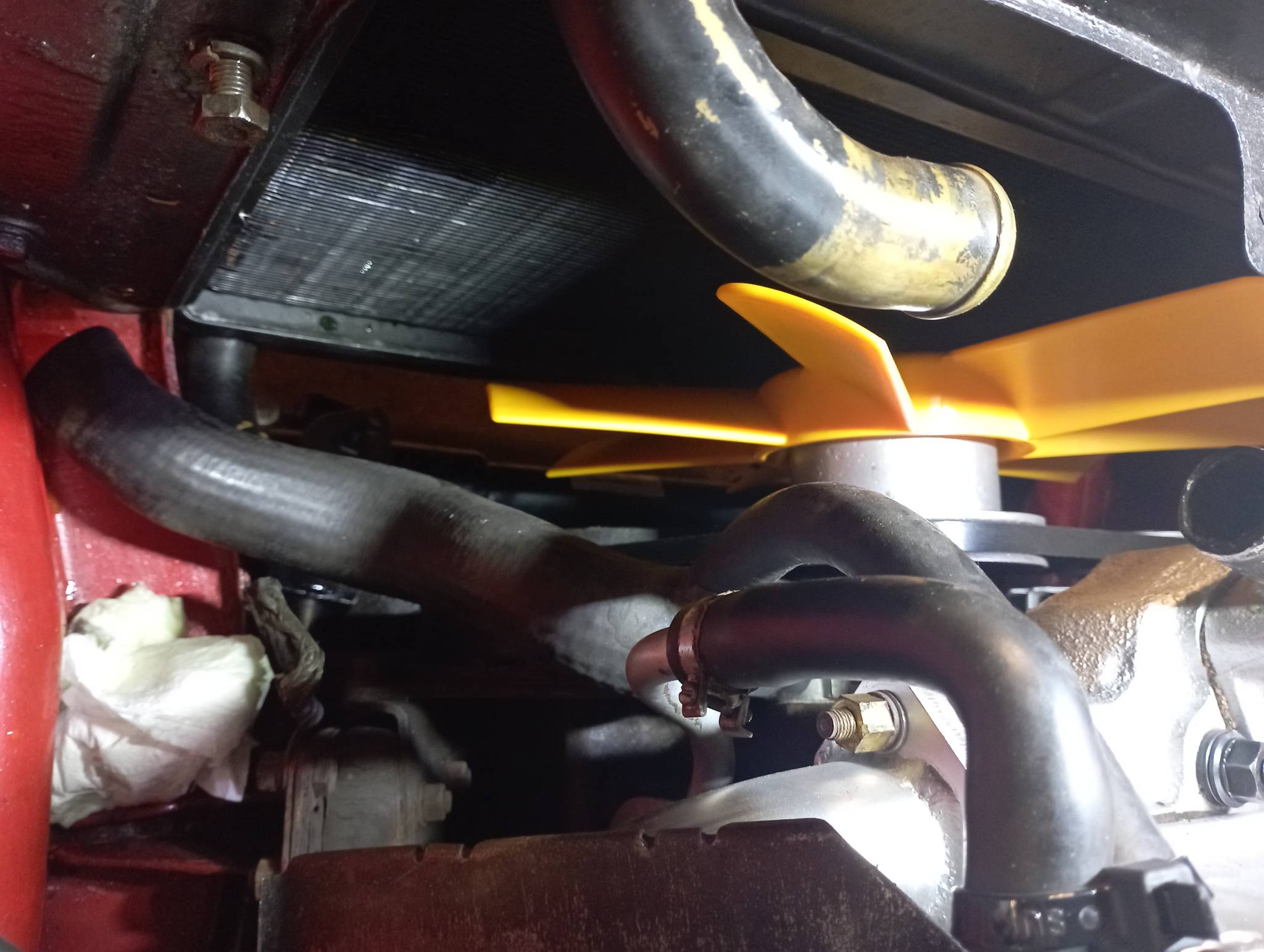

Photo 2 c'est l'hélice que j'ai achetée et revendue depuis

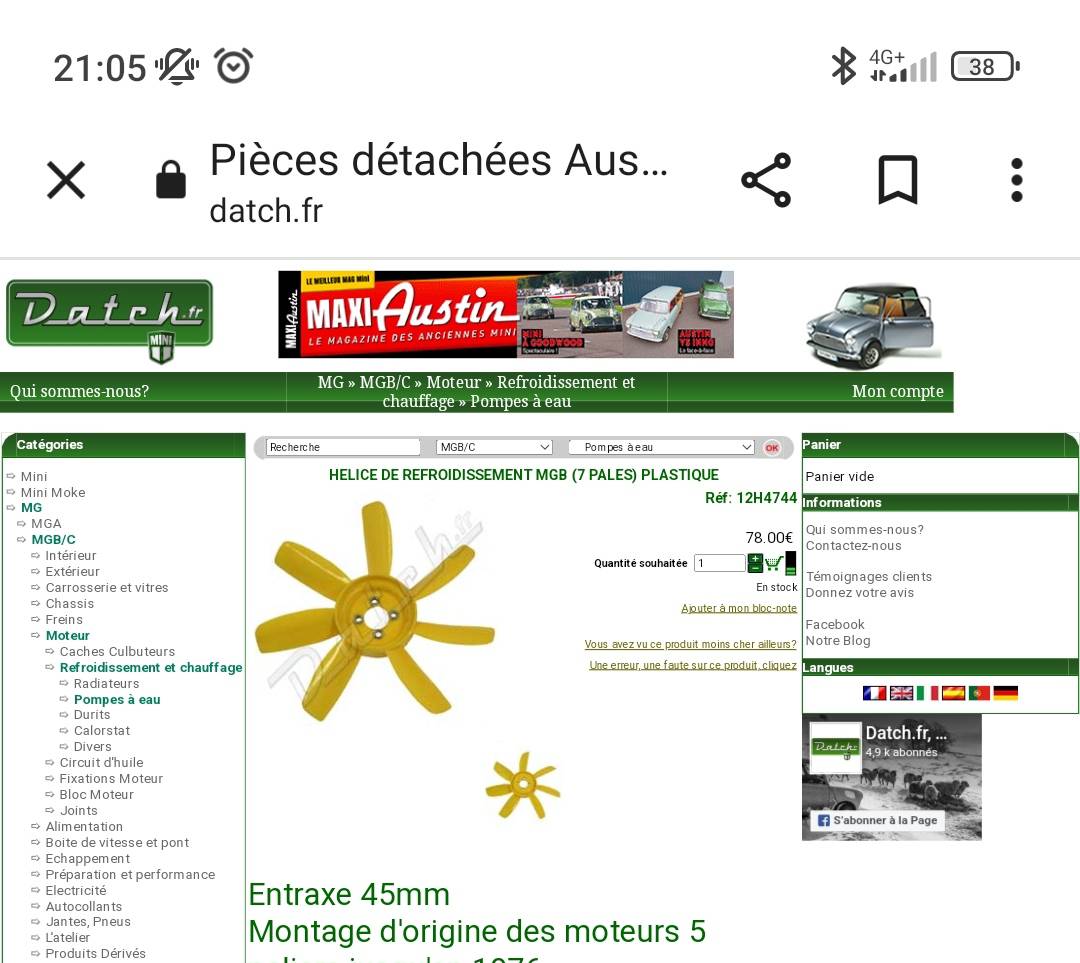

Photo 3 un autre modèle qui semble plus plat que l'autre qui a les hélices légèrement incurvée.
Jidé en effet le bout de l'hélice touchait aussi le radiateur.
Merci de votre aide.

Bon du coup elles ne sont pas dans l'ordre, la 1 c'est le modèle plat, la photo 2 c'est celle que j'avais

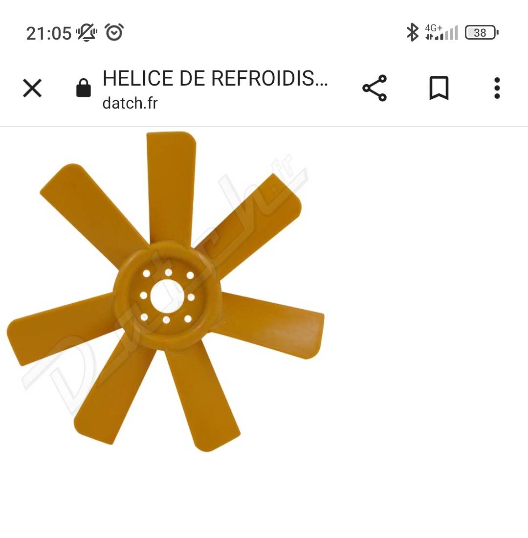

Bonjour est ce que certains d'entre vous ont déjà installés le modèle d'hélice ci-dessous ? Si oui peut t'il confirmer qu'elle est bien "plate" et non incurvée.

Ce que je sait c'est que mon modèle de pompe à eau est le modèle avec portée de l'hélice à 107 mm (le plus long) et que l'hélice 12H4744 ne passe pas car le bout des pales touche franchement le radiateur, et sur ma B je ne peut éloigner le radiateur car en bas il glisse de quelques cm devant la traverse basse.
J'ai l'impression que l'hélice AHH6999Z est par contre plane ce qui irait dans mon cas.

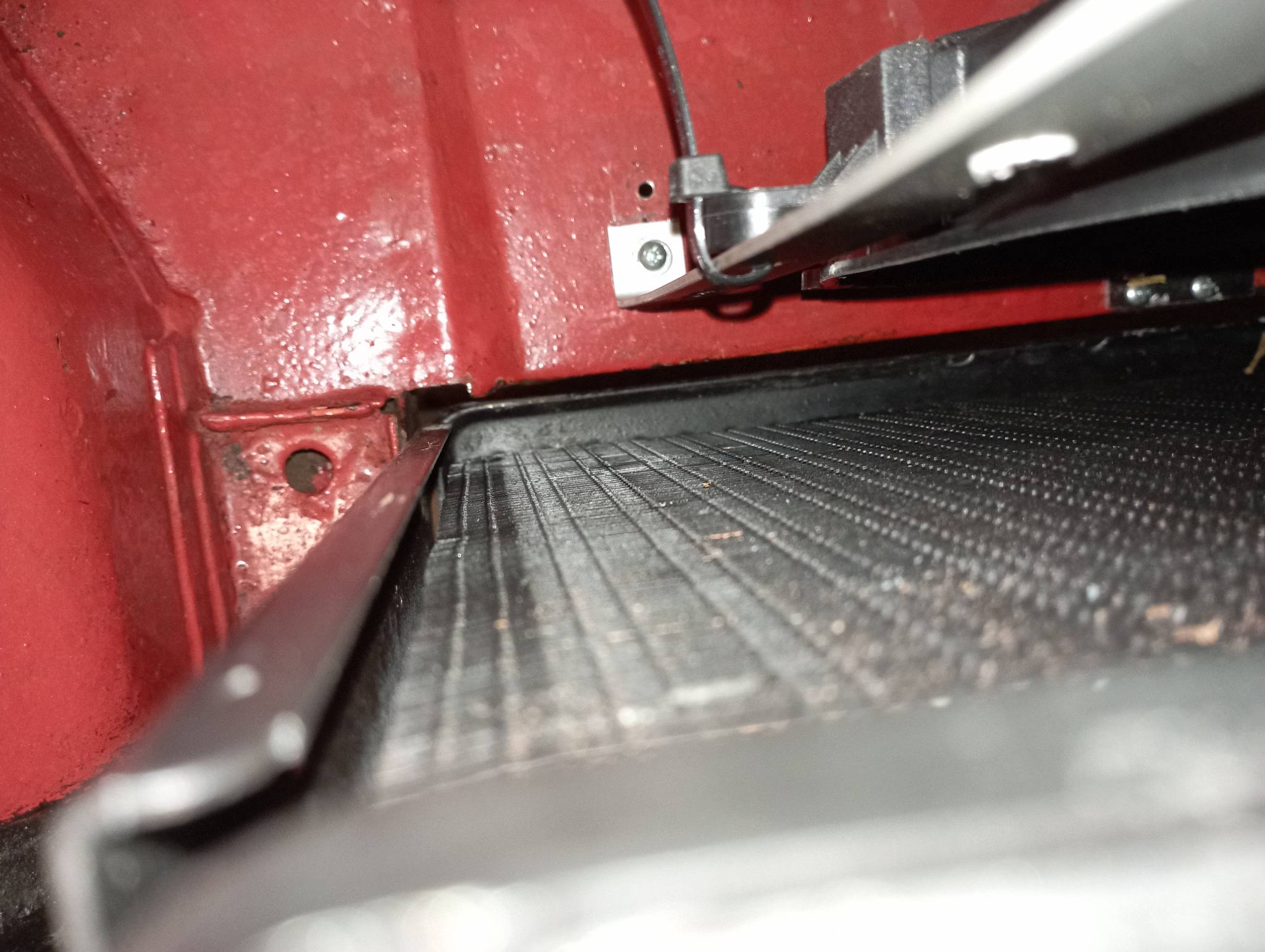

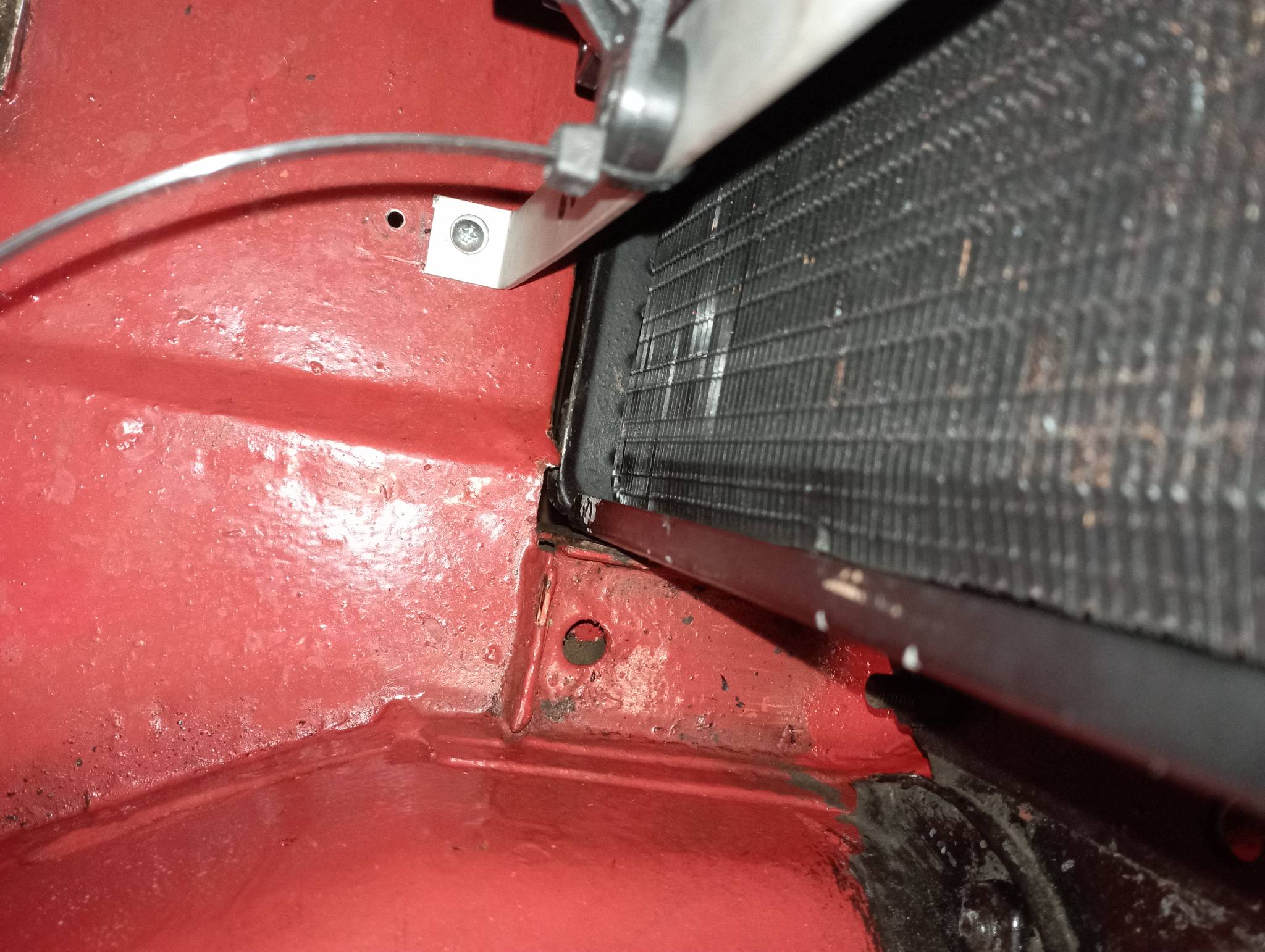

???sur ma B je ne peut éloigner le radiateur car en bas il glisse de quelques cm devant la traverse basse.

"sur ma B je ne peut éloigner le radiateur car en bas il glisse de quelques cm devant la traverse basse.
Oui mon radiateur se loge bien plus bas que la traverse, il dépasse en dessus de bien 50mm.
Je peut le reculer mais de seulement 5 mm.
Photo de mon montage actuel, l'hélice acier est a 20mm du radiateur.

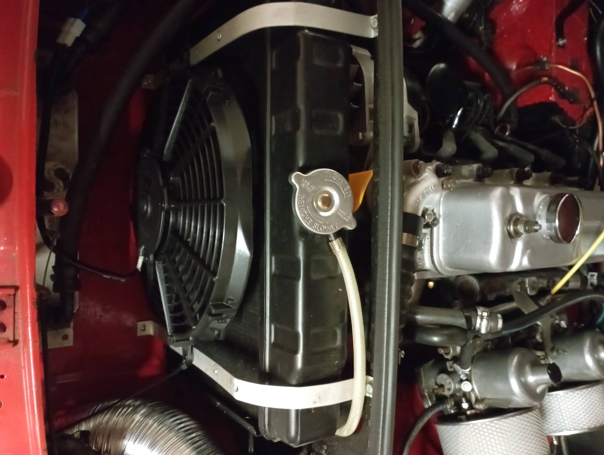

- Messages : 15984
Re: Hélice plastique
sinon changer la pompe à eau n'est pas une difficulté. Et c'est même une bonne chose, c'est une pièce d'usure.

Boris

- Messages : 11286
Boris, il existe une autre solution + moderne que j'ai appliqué sur ma MGA survitaminée, ainsi que sur ma TR6 et full MGB'S = supprimer tout simplement les ventilos et installé un Spal " ASPIRANT " sur le radiateur commandé par un bête contact thermostatique installé soit sur le radiateur soit sur une durite comme sur les voitures " modernes " ce qui n'existait pas à l'époque et qui est réversible ( pour les " puristes " qui astiquent et ne roulent pas...) cherche sur mes blogs du forum et si tu ne trouves pas je te mettrais le lien.

Jmau oui tout est bien monté comme il faut idem la photo.
Yvres merci du conseil pour le moment j'ai installé un soufflant sur l'extérieur que je déclenche a l'aide d'un simple inter.
