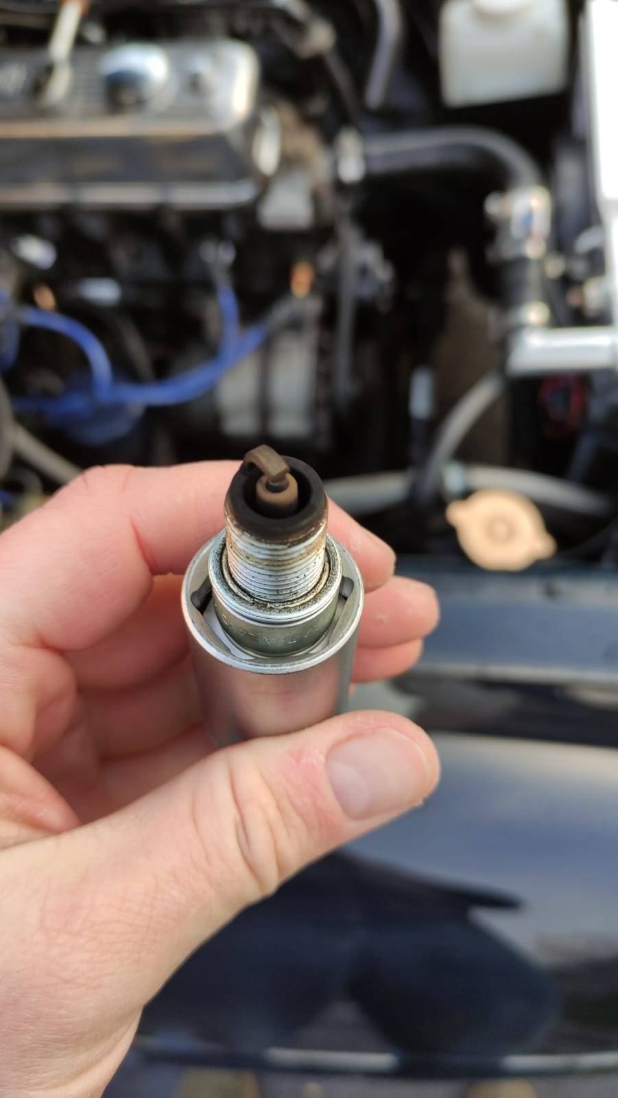

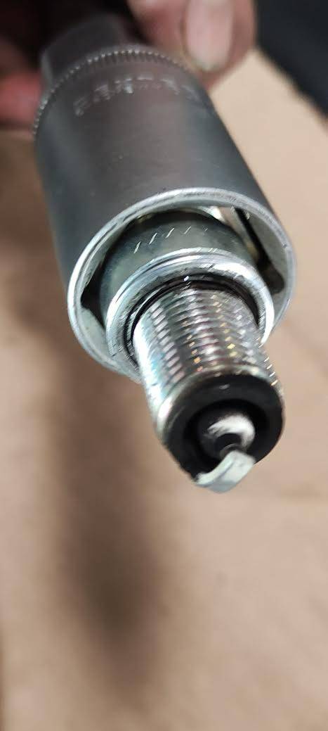

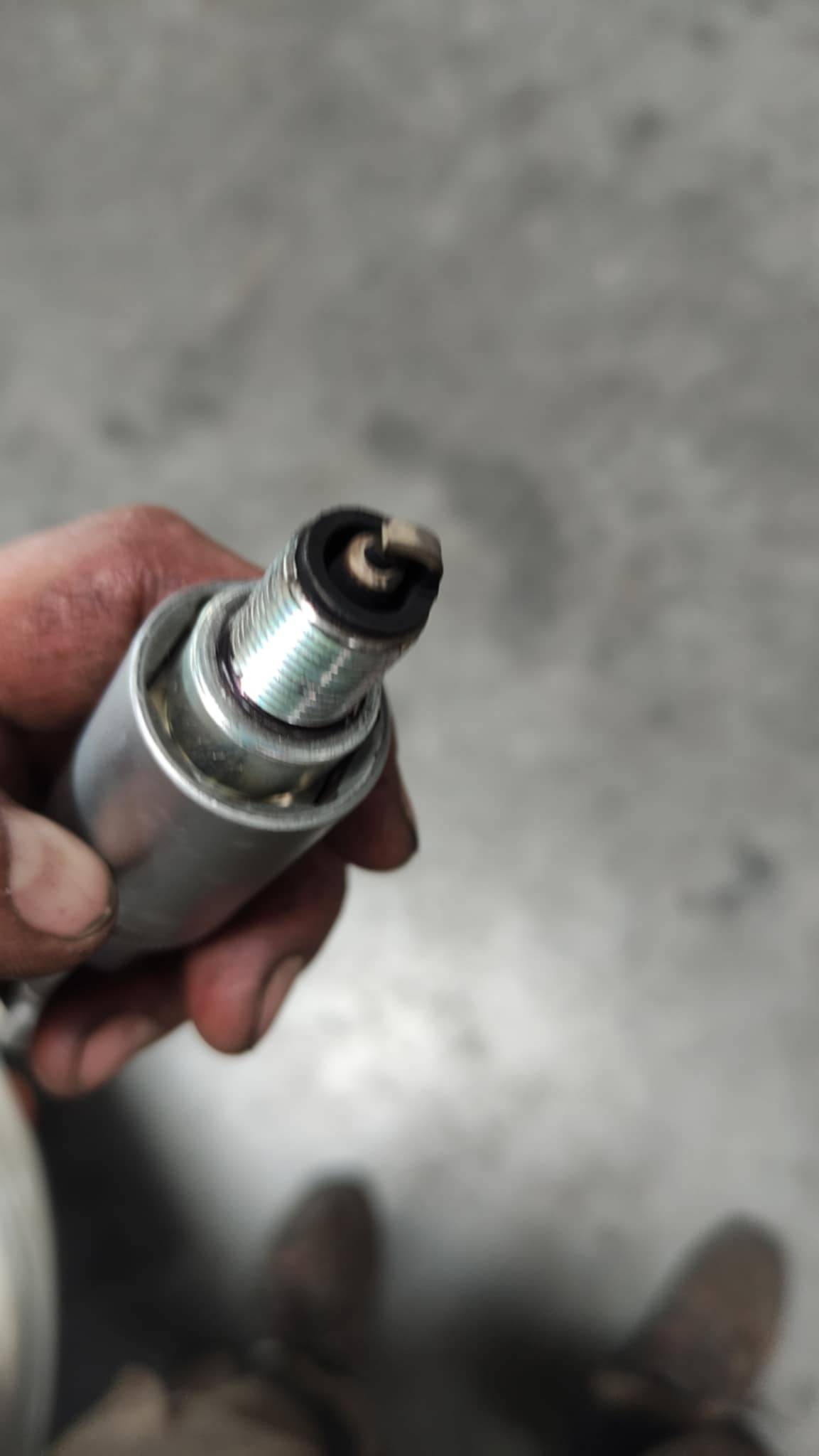

Le moteur est beaucoup plus volontaire mais à une certaine tendance à chauffer et bougies blanches, pétarades à la décélération malgré la richesse à fond.

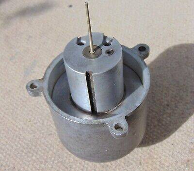

Richesse origine
Richesse origine
Richesse origine ACD.jpg (80.02 Kio) Vu 3362 fois

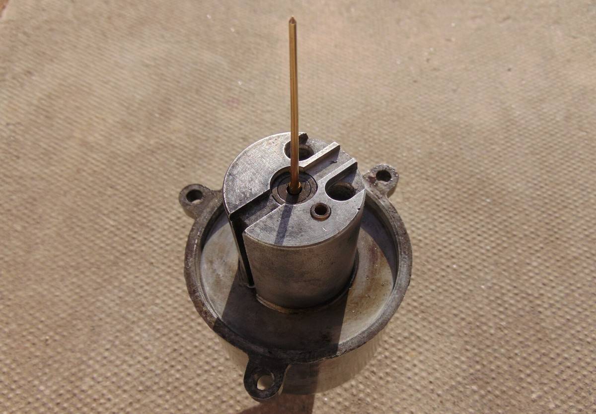

Richesse AAU
Richesse AAU
AAU 2.jpg (55.61 Kio) Vu 3362 fois
Richesse AAU 2
Richesse AAU 2
Richesse AAU.jpg (30.13 Kio) Vu 3361 fois

Bizarre : couleur des bougies, pétarade à la décélération, ça chauffe... = pauvre de chez pauvre !
Tu as bien vissé pour enrichir ?

augmenter la richesse
aiguille #6 et réglage de l’écrou.

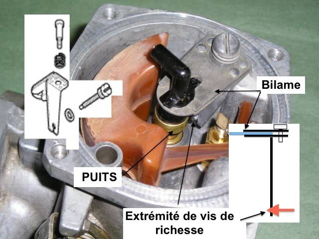

Oui oui vissé à fond, du mieux mais plus de plage de réglage @JMAU
@SABY L'écrou de puit du HIF4 à le même rôle que sur le HS4 ? je ne pensais pas la hauteur était réglable sur le HIF.

La vis du bilame permet-elle de régler la hauteur du puit ?
Messages : 21324
Re: Richesse AAU HIF4
je n’avais pas vu que il s’agissait de HIF, désolé :-)
la vis de fixation du puit ne sert que à sa fixation, il y a une vis de réglage pour la hauteur du puit.

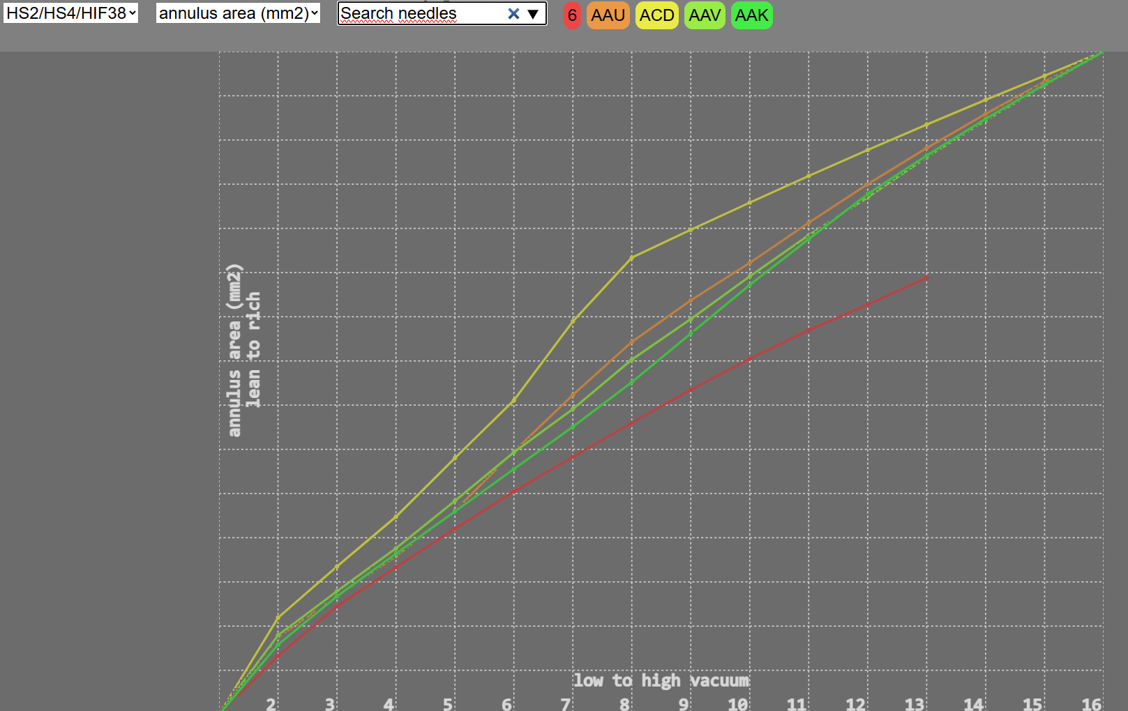

On voit clairement la différence entre AAU et #6, pas vraiment d'équivalent en aiguilles flottantes.

Les AAU étant plus riches que les ACD, le problème doit venir des filtres ????

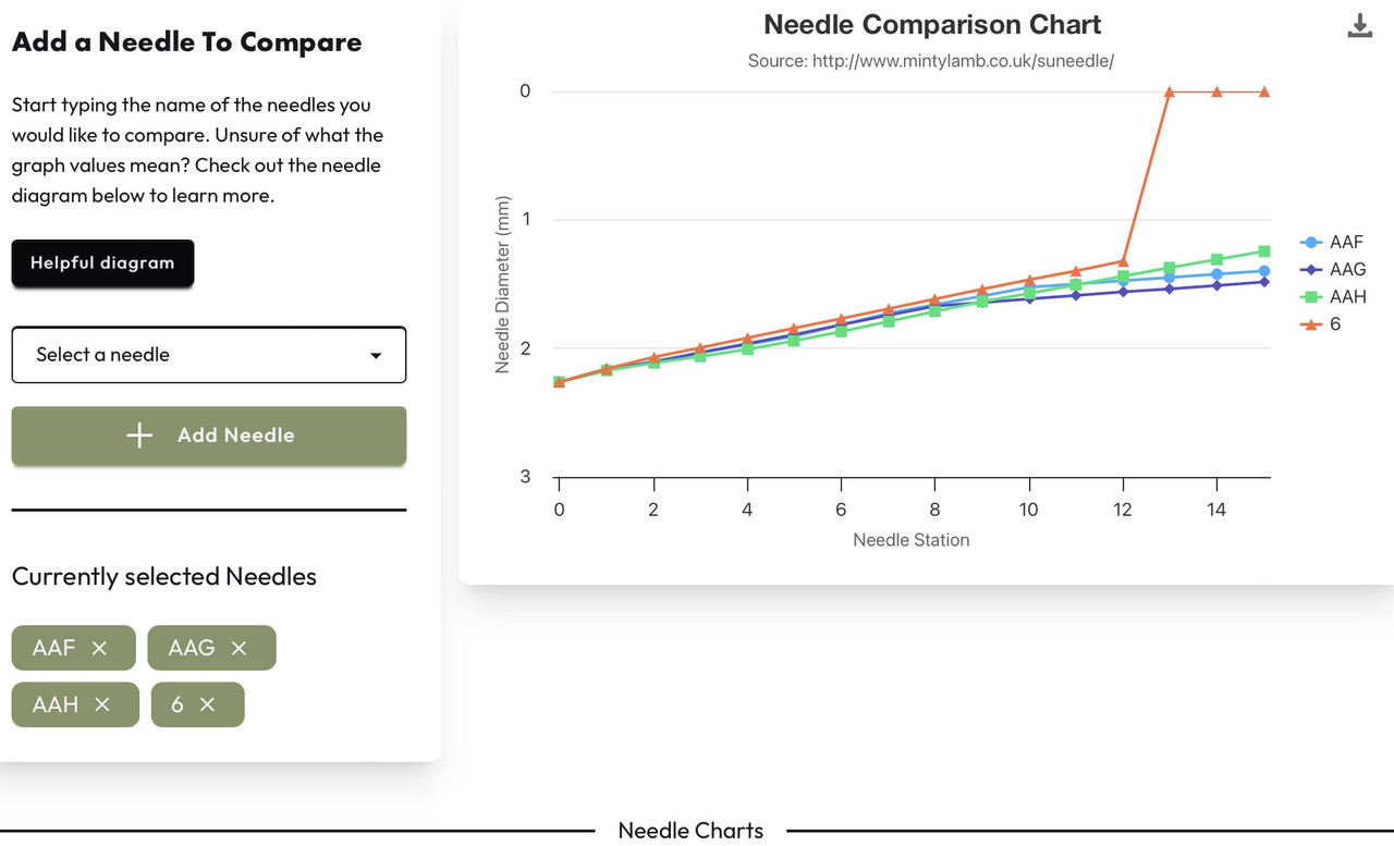

sur ma bagnole, mgb gt, avec un 1950, HS4, ligne d’échappement Maniflow, filtres KN, les carburateurs sont équipés de #6, c’est parfait. personnellement moi-même, je n’aime pas les HIF …
il y a beaucoup d’aiguilles, ce n’est pas facile.

La #6 est en effet beaucoup plus riche d'après le graphique, les filtres GREEN respirent beaucoup mieux que les papiers d'origine et manque donc d'essence malgré l'AAU...
Je commence à comprendre pourquoi certains passent les HIF en HS pour devoir régler un moteur comme il faut :wrong:

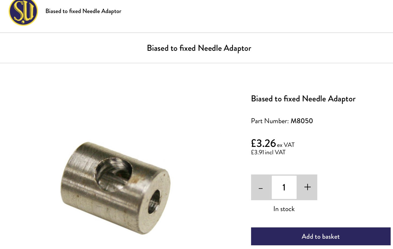

J'ai envoyé un petit message chez SU pour essayer de trouver l'équivalent pour HIF, dans le doute...

Et mettre des pistons de HS4 dans les HIF4, quelqu'un a déjà essayé ?
Je ne pense pas que la saignée dessous ai une grande influence... à 60€ la paire d'occasion c'est quasi le prix des aiguilles .
Messages : 21324
quelqu’un
sucarb.co.uk

Ce quelqu'un est malin !
J'en avais entendu parlé sur un forum Mini mais n'avait pas la référence...
Merci Saby ;jap2:
