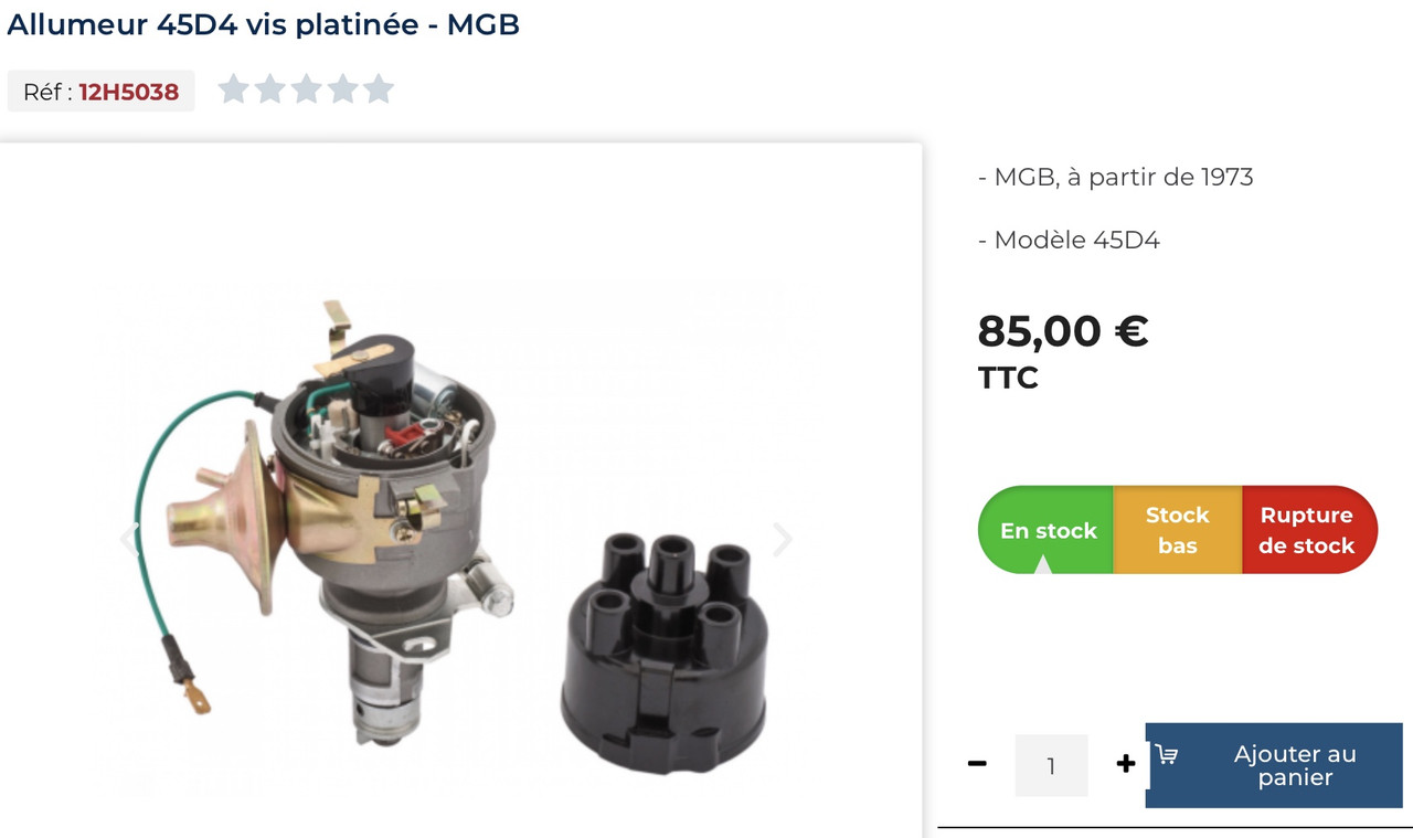

chez betaset un 45d4 ça coûte 85€ :-)

Ok il faut que j achète un 45d4 c'est ça ?
lagome63
Messages : 223
Région : France - Auvergne
Re: Test compte tour
Message par lagome63 »
Je vois qu'il a les vis platiné donc il faut y monté un kit Accuspark ai je bien compris
Messages : 20821
Ok
oui un 45 D4 fait l’affaire. il y a encore beaucoup de mgb, et autres, qui fonctionnent avec des rupteurs :-), l’avantage de l’allumage électronique c’est qu’il ne nécessite pratiquement aucun entretien. personnellement j’installerais un allumage électronique …

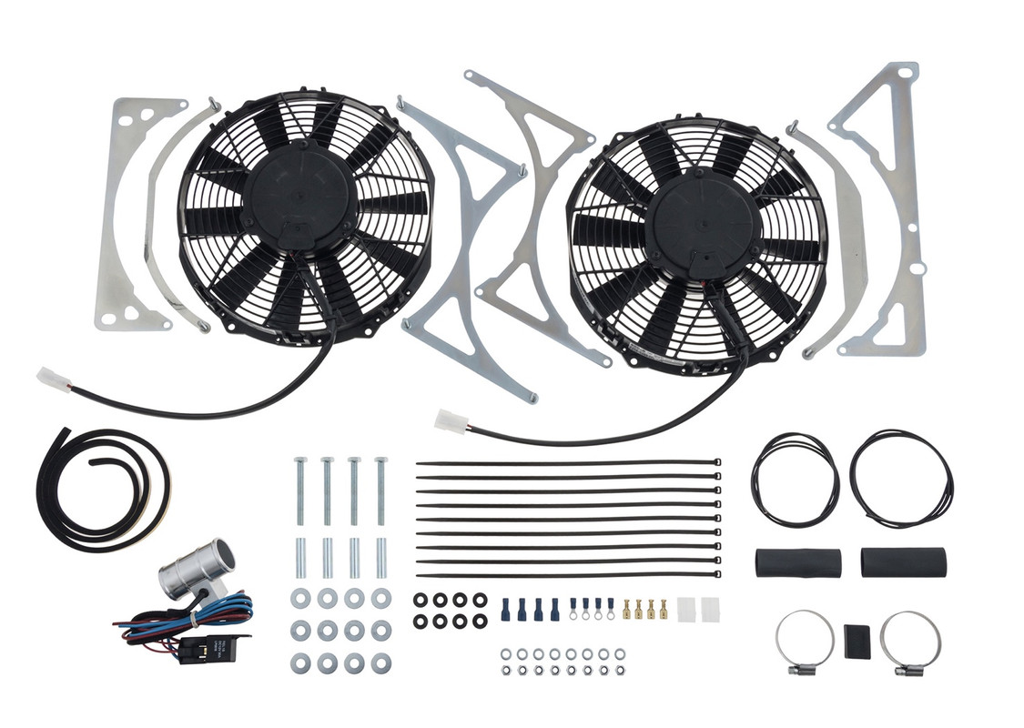

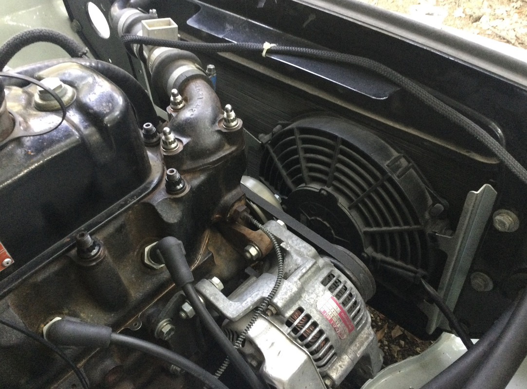

je connais quelqu'un qui quand il a acheté ça mg il avait 2 ventilateur de monté dessus pensez vous que je devrais faire pareil
Messages : 20821
2 ventilateur
personnellement, moi-même, sur ma bagnole j’ai installé, il y a quelques années, un ventilateur électrique vendu en kit par Moss, il es commandé par un thermostat. j’ai viré le ventilateur mécanique. pas de problèmes et j’habite dans le Sud.
si vous y tenez vraiment il existe un kit à deux ventilateurs, aspirant. le montage doit être ardue …
