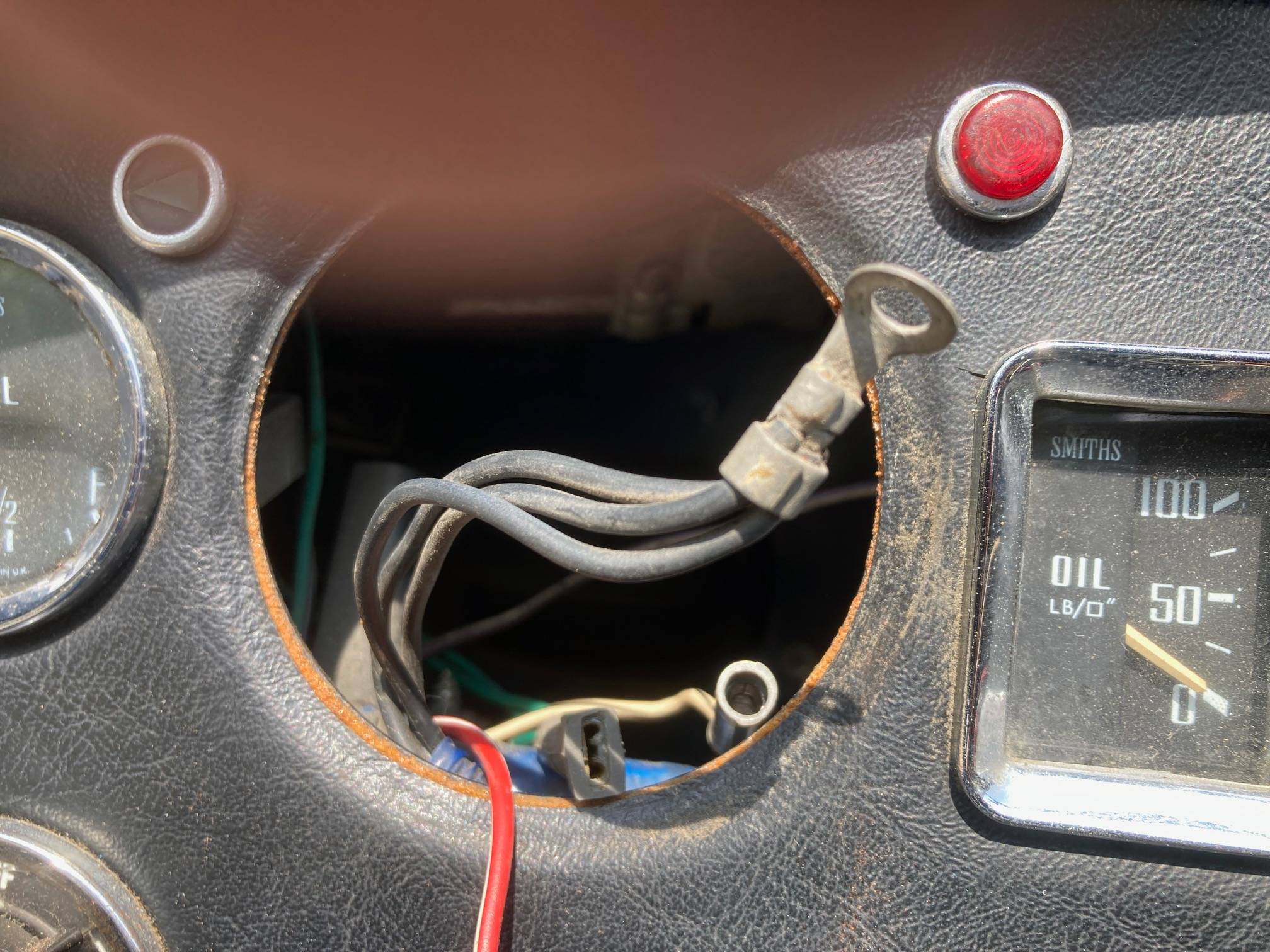

Hello tout le monde, redescendu devant ma belle avec tout ce qui faut je vais m'y remettre , avec ma mémoire de poisson rouge je note tout...sauf ça , ces 3 fils noirs sont bien des fils de masse qui se fixent sur la tige filetée qui retient les compteurs :-(
Merci de m'éclairer :-)
Messages : 21324
Re: douille pour ampoule ignition
oui …

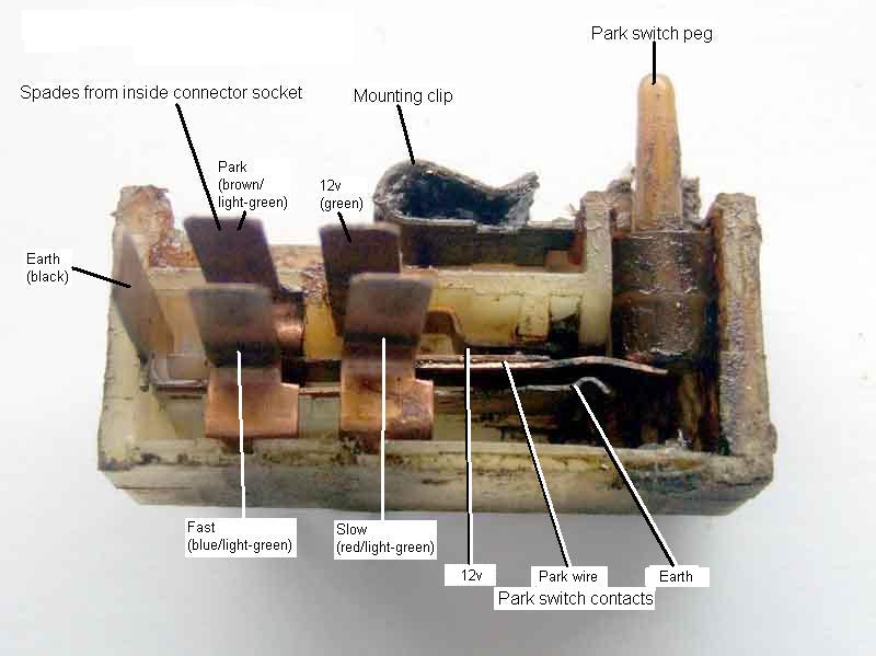

Bon ben c'est pas encore gagné, j'ai l'impression que l'ampoule ignition ne s'allume jamais ( et spéciale dédicace au câble du compteur journalier qui m'a pas facilité le remontage des compteurs) mais surtout le nouveau commodo d'essuie glace ( 3 ème ou 4 ème modèle essayé je crois ) malgré la connectique identique à l'ancien, ne s'arrête pas à la position arrêt ...? Quelqu'un aurait une idée du pourquoi ? Merci ;-)

Oui je suis d accord mais ampoule neuve, douille neuve, fusible changé…suis bon pour tout revérifier demain…Quant à l essuie glace , pourquoi se met il en route même dans sa position arrêt ? Quelle serait la couleur du fil du commodo qui est censé le mettre en position arrêt ?

la couleur
ce serait le marron/vert clair …

essuies glaces , ok mais je pense que ce n'est pas encore le bon modèle de commode mais bon...

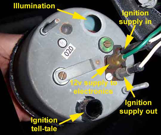

Par contre cette f... ampoule ignition, elle est censée s'allumer quand ? Quand on éteint le moteur, à l'allumage, quand on cale mais là elle ne s'allume pas , le jus arrive, quand je fais une masse avec mon tournevis testeur elle s'allume mais sinon rien, nada ...? Mayday

là quand je mets l'ampoule à la masse elle s'allume mais la batterie reste à 12.30, est ce qu'il est possible que quand j'ai fait mes branchements de commodo qui ont grillé mon ampoule ignition et mon fusible ça a! aussi cramé mon alternateur ?
Quand le moteur est sur ON mais ne tourne pas, c'est la tension de la batterie qui l'allume, ou quand le moteur ne tourne pas assez vite (< 500 /mn ?) et que l'alternateur fournit moins (ou pas du tout) de courant que la batterie.

Merci JMAU, là elle s'allume quand je la mets à la masse sur un coin du TdB mais la batterie de charge pas dans tous les cas , est il possible que l'alternateur n'est pas aimé le court circuit (lors des divers "shintages" du commodo essuie glace) et comment vérifier si il n'est pas hs du coup ?

comment
moteur tournant il devrait y avoir environ 13,7V dans le gros fil marron de l’alternateur, mais le gros fil marron est connecté au câble de la batterie … ce qu’il faudrait faire c’est mettre du 12V sur la cosse du petit fil marron/jaune, pour exciter l’alternateur, et faire un test de charge.
il ne faut pas oublier que dans son montage normal le porte ampoule du voyant de charge ne doit pas être à la masse.
le logement du porte ampoule du voyant de charge est en plastique, isolé.
Merci Saby , bon j'ai pas tout compris, faux contact certainement? mais l'ampoule fonctionne dans son logement et l'alternateur fait son job, la batterie charge, je vais pouvoir aller battre la campagne Périgourdine la semaine prochaine ;-)
