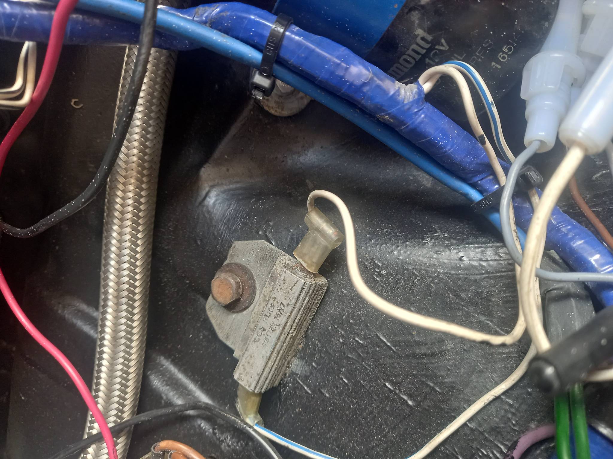

Sa vas être un peu long , ma voiture est de 1976 est à démarrage électronique.
J'ai fait 100 km samedi dernier pour la première fois pour voir si tout allait bien, j'ai rencontré 2 souci ,le premier c'est que le moteur est monté en température l aiguille du manomètre est monté jusqu'au 3ème trais je ne sais pas à quelle température sa correspond du coup en arrivant chez moi j'ai ouvert le capot et il y a un peu de liquide de refroidissement qui a couler à hauteur du joint de culasse
Le deuxième problème est que en descente la voiture coupe sa sent l essence après quelques secondes la voiture repart en discutent avec les personnes qui étaient avec nous certains mon dis que la bobine devait chauffer et de ce fête sa coupé l'allumage d'autre mon dis que sa pouvait être aussi le condensateur donc j'ai commandé une bobine neuve et un condensateur hier j'ai regardé de plus près j'ai démarrer la voiture effectivement la bobine chauffe et comme mon ct ne fonctionne pas j'ai cherché à savoir si tout était bien branché

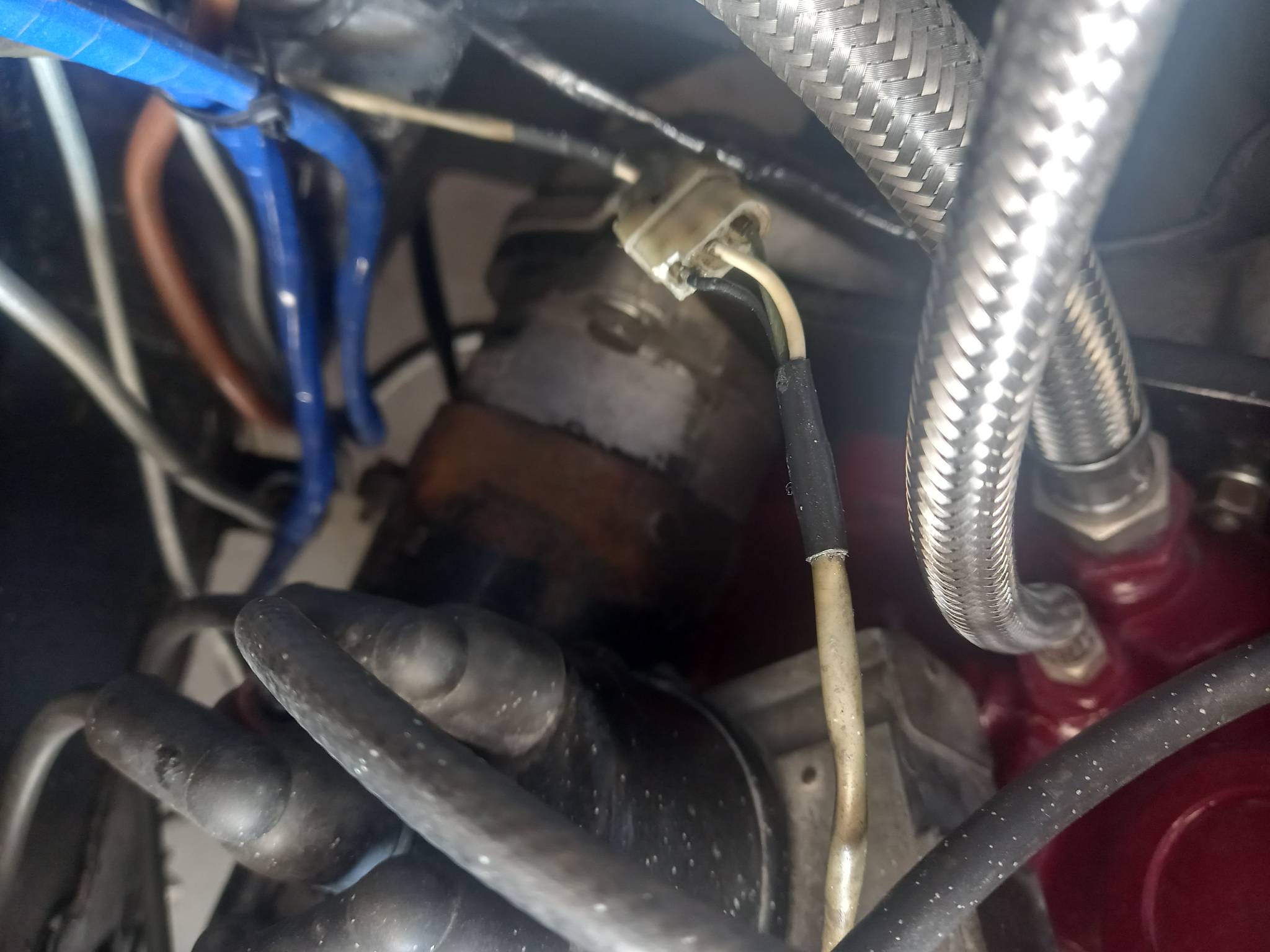

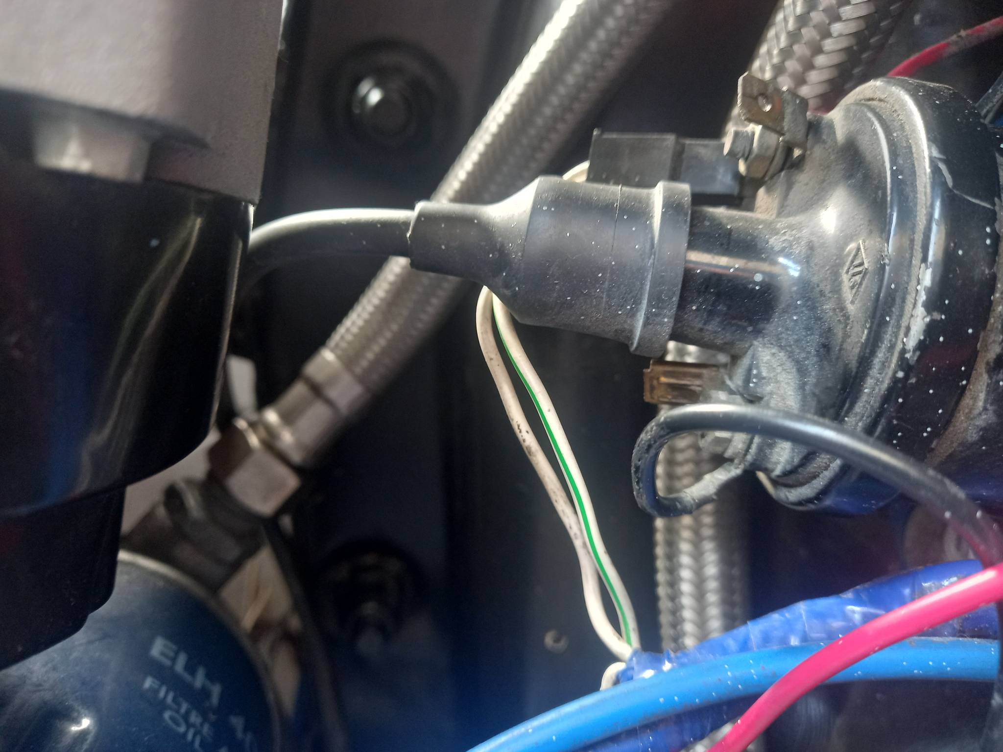

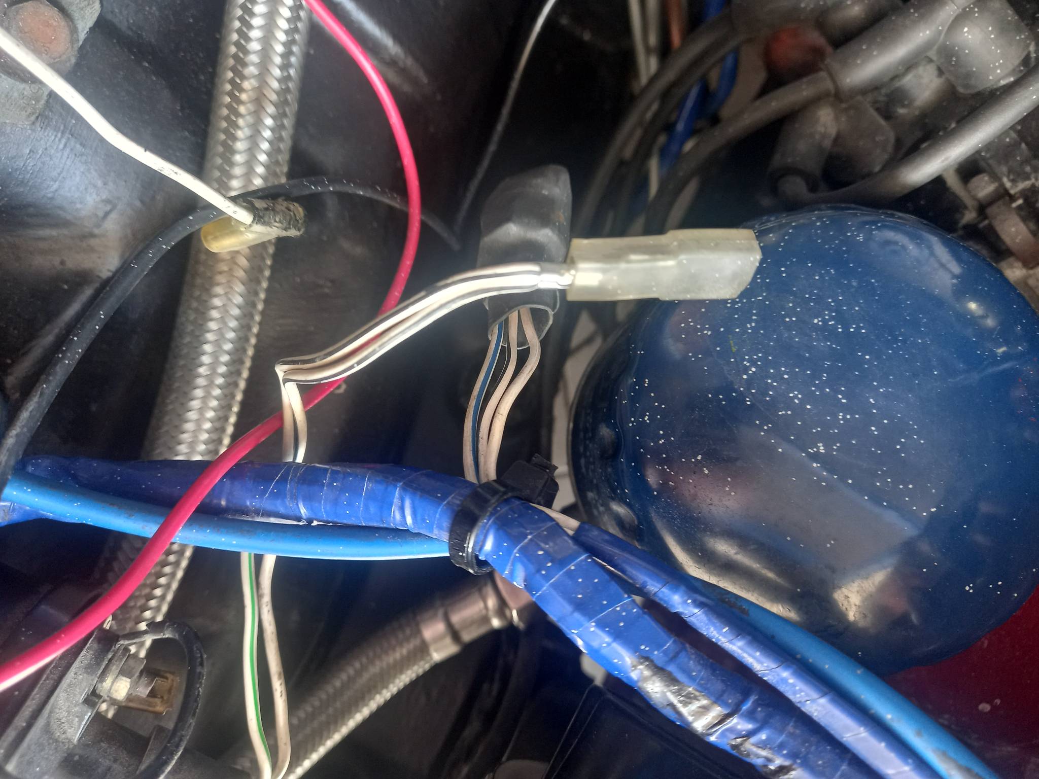

J'ai 3 fil qui parte de la tête d allumeur à un boîtier, de ce boîtier j'ai un fil rouge qui vas au plus de la bobine, 1 fil noir qui vas au moins de la bobine et un fil violet plus gros que les autres qui n'est pas branché, sur la bobine il y a le condensateur branché sur le plus ,
Le faisceau est neuf j'ai 2 fil blanc et vert branché sur le plus de la bobine si je le débranche le moteur ne démarre pas ,il y a 2 fil blanc et noir branché sur le moins de la bobine si je le débranche le moteur ne démarre plus et il y a 2 fil blanc et bleu branché sur le ballast si je les débranche le moteur démarre pouvez vous m'aider merci

Re: Test compte tour
que le moteur chauffe, cela dépend de l’état du circuit de refroidissement, du réglage de l’avance à l’allumage, le suintement sur le côté du bloc est endémique, il existe des joints de culasses renforcé pour éviter ces suintements, mais …
le suintement ce produit, sans doutes, à cause d’une température et d’une pression un peu élevé du liquide de refroidissement …
je ne saurais répondre à la question concernant la coupure du moteur en descente, qu’est ce que ça veut dire en descente, le moteur sent l’essence parce que il n’y a pas de combustion. sur le plat le moteur ne coupe pas ?
au niveau de l’allumage, électronique ?, quel modèle ? vous avez sans doutes un sac de nœuds. les fils blanc/vert c’est l’alimentation, un des fils vient du solénoïde du démarreur, il alimente la bobine en 12V lorsque le démarreur fonctionne, l’autre fil provient du ballast et alimente, en temps normal, la bobine en 9V. un des fils blanc/noir alimente, sans doutes le capteur de l’allumage d’origine, l’autre fil blanc/noir alimente le compte-tours. les fils blanc/bleu sont sans doutes du 9V qui alimente le boîtier d’origine de l’allumeur.
mais, vous avez un fil noir et un fil rouge qui serait le signe de la présence d’un capteur à effet de Hall. il y a , sans doutes beaucoup d’incompatibilité entre deux systèmes d’allumage. si vous avez un allumage électronique il n’y a pas de condensateur. il faudrait connaître le type de l’allumeur.

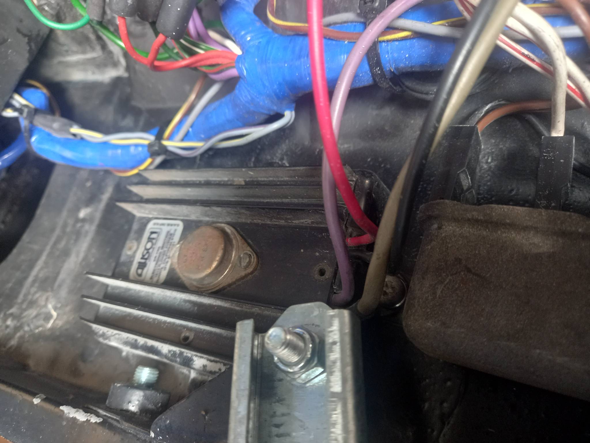

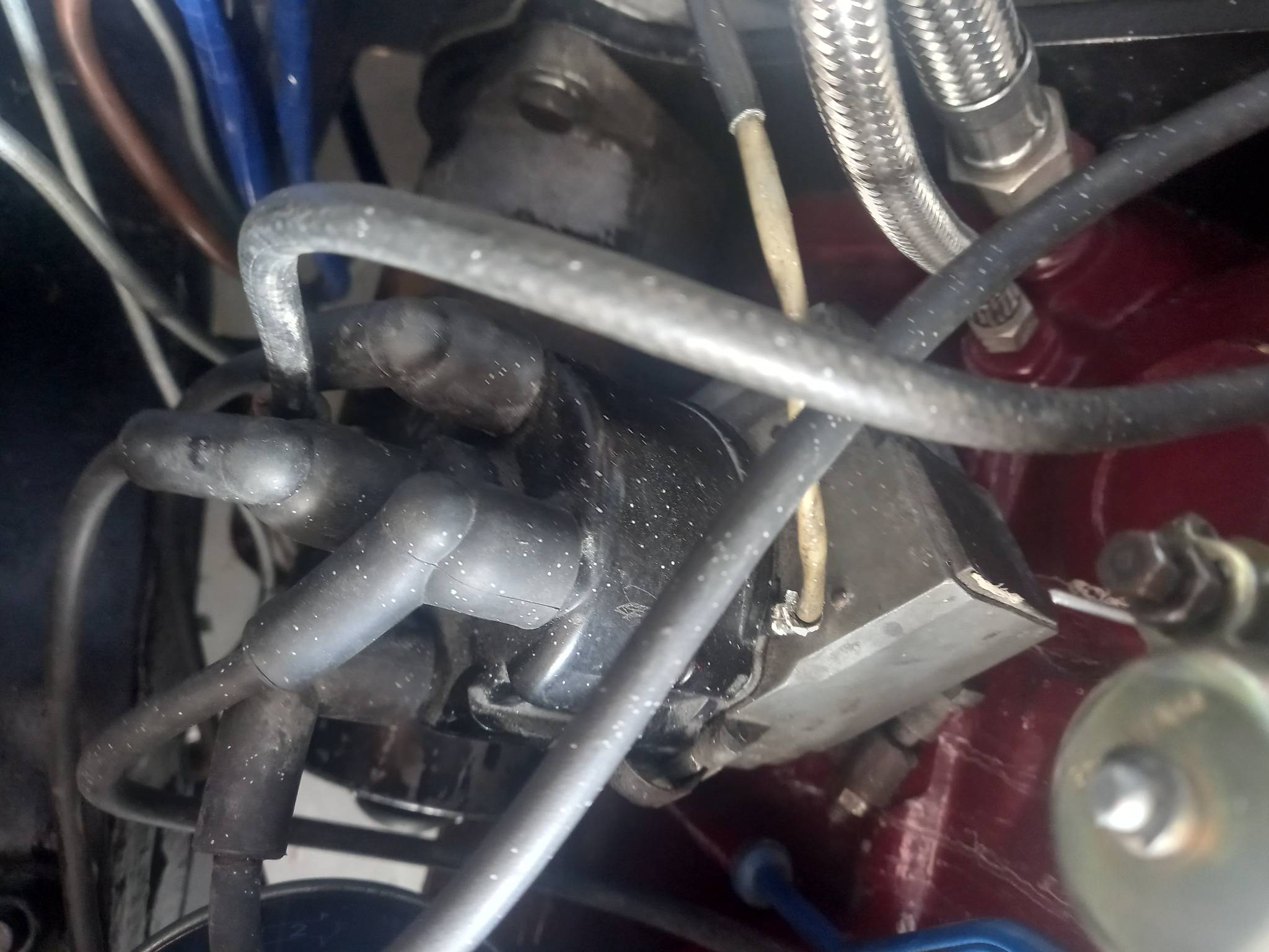

ppiuuu … :-)

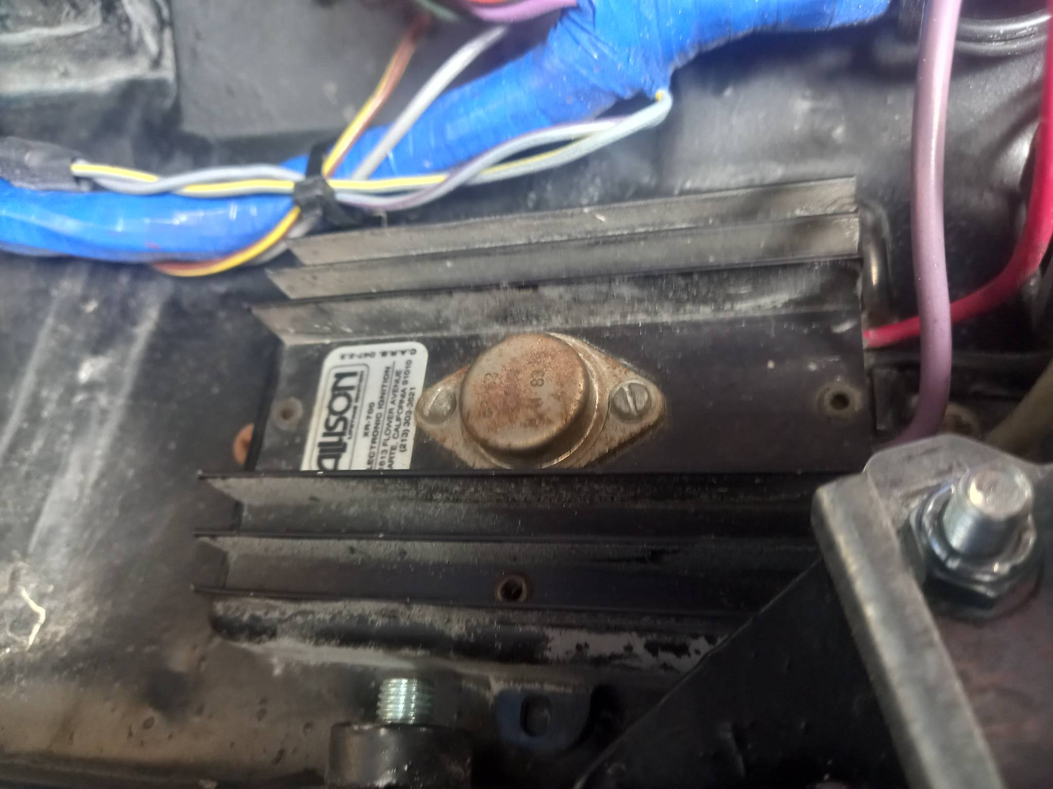

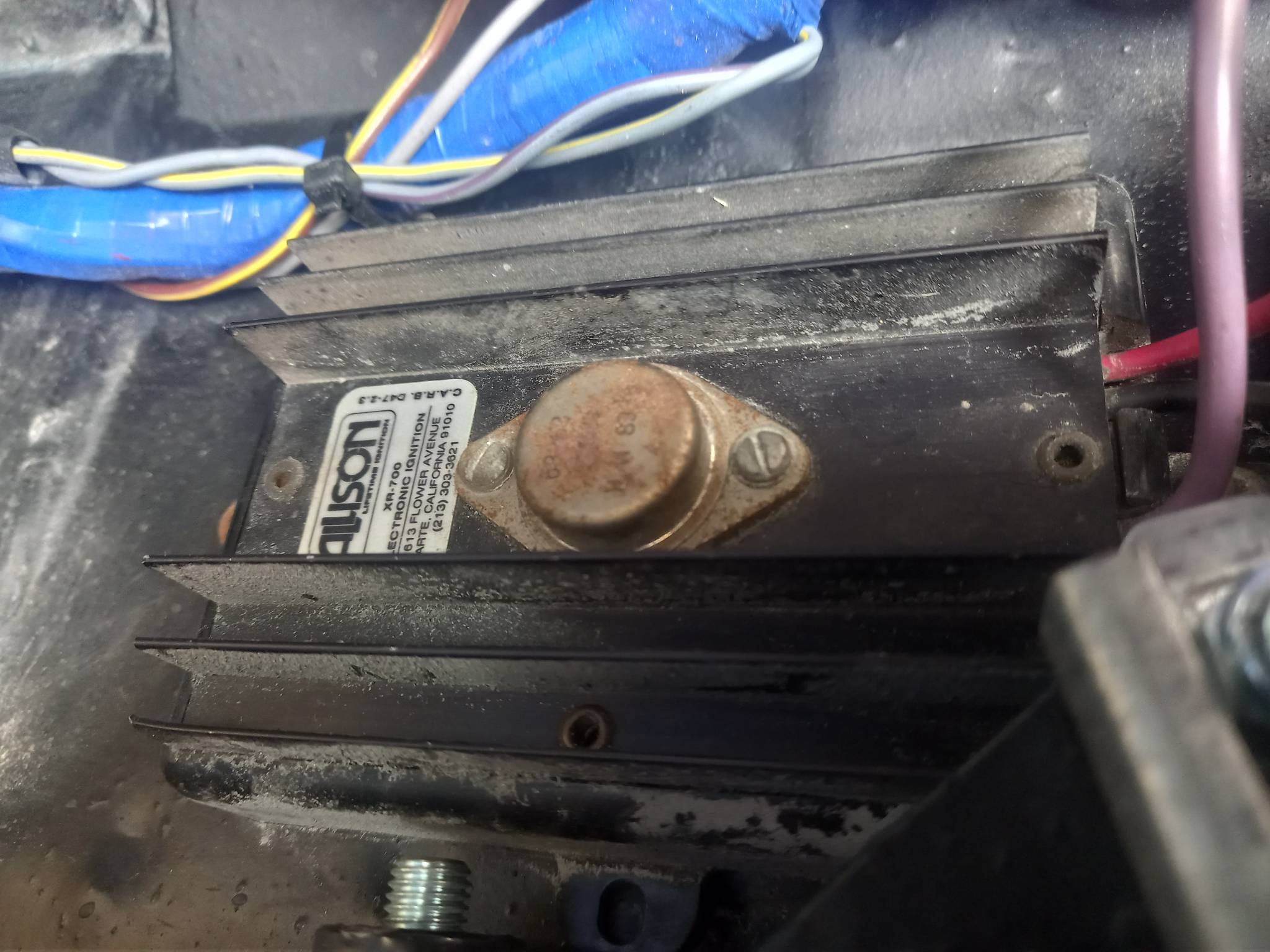

l’allumage c’est un Allison XR-700, pourquoi pas :-)
l’allumeur c’est un Lucas 45DE qui, normalement, est électronique, mais Lucas, pas Allison.
«Le boîtier XR700 est conçu pour un système d'allumage ballasté, nécessitant une bobine et une résistance ballast de 1,6 ohm. Le boîtier électronique fonctionne normalement sur 6-7 volts et tolère une tension d'entrée de 12 volts lors du démarrage (comme pour la bobine d'allumage ballastée). »
il faudrait faire du ménage dans le branchement électrique …

ce serait pour moi, mais ça ne l’est pas :-), je virerais tout ça et utiliserai un Lucas 45D avec un allumage électronique à effet de Hall. quelque chose de simple.
l’allumeur 45DE possède une courbe d’avance à l’allumage spécifique pour les moteurs dépollué du marché Nord Americain, mais si votre moteur possède toujours l’arbre à cames «smog camshaft», ça peux fonctionner.

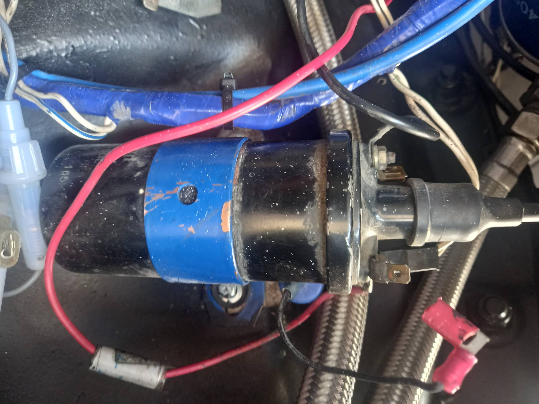

la bobine que j'ai acheté est balasté
que faut il que j'enléve

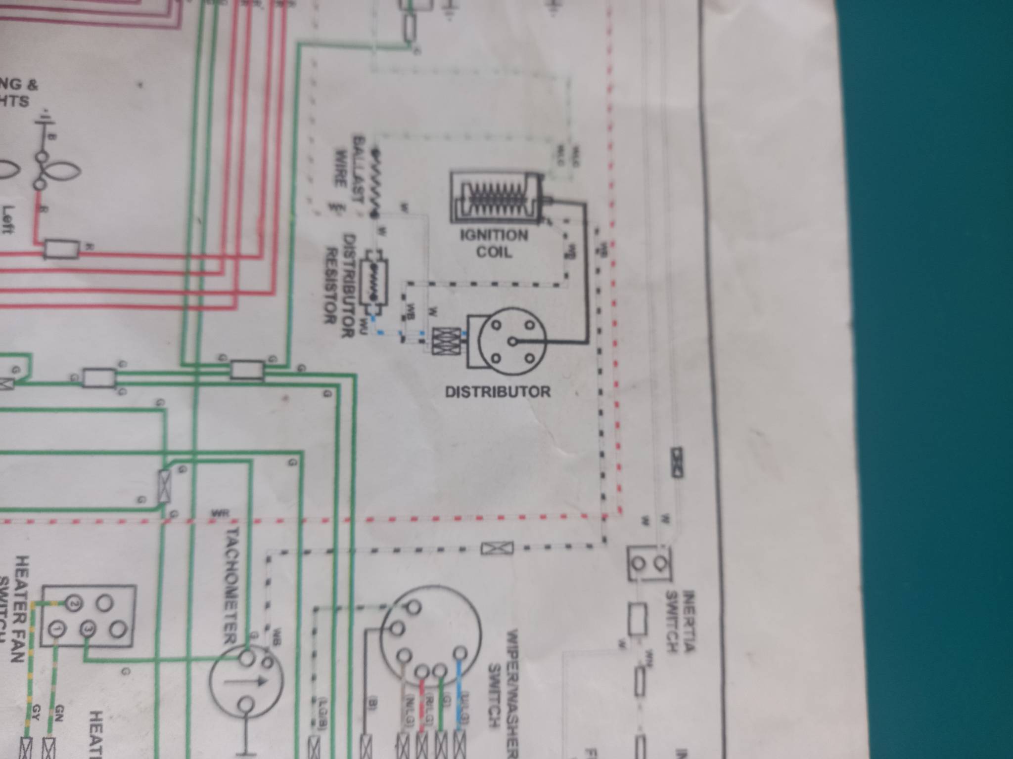

le schéma c'est pour un plus normal ?

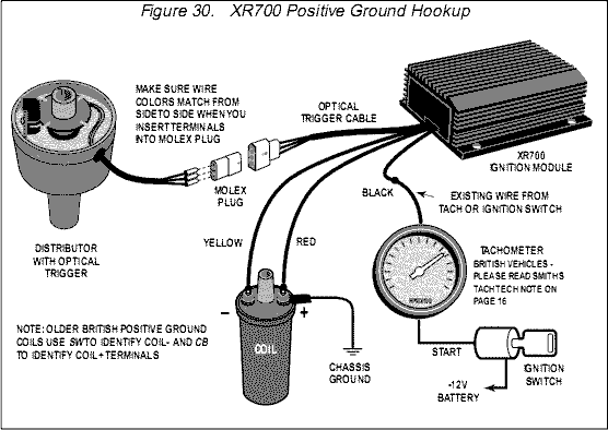

si l’allumage fonctionne il n’y a rien à supprimer, vérifier que le module est alimenté en 6/7V, une bobine haute tension ça chauffe, raisonnablement, le fil mauve ce serait une masse mais attention. le compte-tours Smiths et l’allumage Crane sont peut être incompatible, sur le document il est dit «tachometer British vehicles -please read Smiths tach tech note on page 16 » :-)
https://mgaguru.com/mgtech/ignition/ig207.htm
la bobine
la bobine de 1,6 ohms, doit être alimenté en 9 volts. il faudrait vérifier que compte tours fonctionne :-)
hier j'ai instalé la bobine neuve balasté , si je branche le fil violet sur le - de la bobine la voiture ne démare pas
le fil violet
le fil violet, sur un forum américain, est décrit comme étant un fil de masse, mais allez savoir. méfiez vous avec tout ces fils, le transistor pourrait ne pas apprécier.
les coupures
compte tenu de l’embrouillamini des fils électriques autour de l’allumage il est possible que les coupures viennent de là.
les kits Accuspark se trouvent un peu partout, il faut poser la question sur l’internet. il n’y a aucune modifications à faire sur l’allumeur.
Faut il que je change l allumeur par un lucas 45d ou pas
lucas 45d
le Lucas 45DE va de pair avec l’arbre à cames «smog camshaft» du système de dépollution. si votre moteur est toujours équipé de cet arbre à cames ce n’est pas la peine de le changer. si l’arbre à cames a été changé le 45DE n’a pas vraiment la bonne courbe d’avance.
