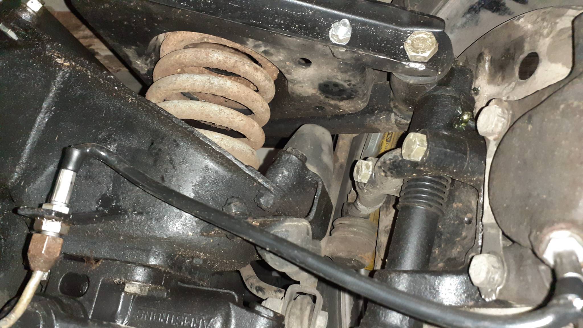

Le contrôleur technique, lors de ma visite, m'a fait remarqué que la tuyauterie de frein avant droite n'était pas montée correctement.
D'un naturel bienveillant je n'ai pas voulu le contredire.
j'ai recherché sur la revue MG, je n'ai pas trouvé le schéma.
Parmi les forumeurs experts ou non y en a t-il un qui pourrait m'envoyer une photo?
Ensuite j'irai lui dire qu'il a tort! ou pas?
la photo que je recherche doit montrer la jonction entre le tuyau rigide d'arrivé de looked et le raccord avec le flexible.
merci par avance de votre aide.

Cela dit, certains montages de durites rigides du côté du maitre cylindre, suite à une modification RHD/LHD, laissent beaucoup à désirer...
Envoie une photo de ton raccord, ça ira plus vite !!!la tuyauterie de frein avant droite

Merci de vos réponses et pour la photo AMMG.
Le mien est monté à l'envers , flexible vers le haut!
Le contrôleur avait raison je ne vais pas la ''ramener''!

La voiture?
Très honnetement, vers le haut sollicite moins le flexible, une seule torsion au lieu de deux?
Mais alors dans ce cas, protéger ce meme flexible avec un ressort, comme sur les Spits.
La voiture?

je n'ai pas été alerté car le cheminement du tuyau rigide ne présentait aucune trace de torsion excessive!
Mes flexibles sont bien munis de ressort.
