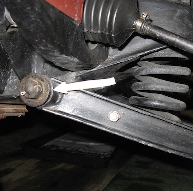

Salut, si tu as refait la suspension de fond en silent-blocs, as-tu pris la précaution, au remontage, de ne resserrer tous les boulons qu'après avoir remis la voiture à sa hauteur de caisse normale ? Cela peut avoir son importance (si tu as tout bloqué avec les bras de suspension en position basse j'imagine que ça coince un chouïa).

Quand j'ai démonté les bras, j'ai repéré avec un petit coup de burin leur positionnement.
A part ça je ne vois pas de quels boulons tu parles.

Bonjour quand j'ai démonté les bras j'ai repéré leur positionnement avec un petit coup de burin donc normalement sur la hauteur des bras je me suis pas trompé pour les boulons qui pourraient bloquer le bras je vois pas lesquels dont tu parles

Je viens de débloquer le boulon sur la photo que tu m'as envoyé mais ça fait rien il était serré mais très normalement.
