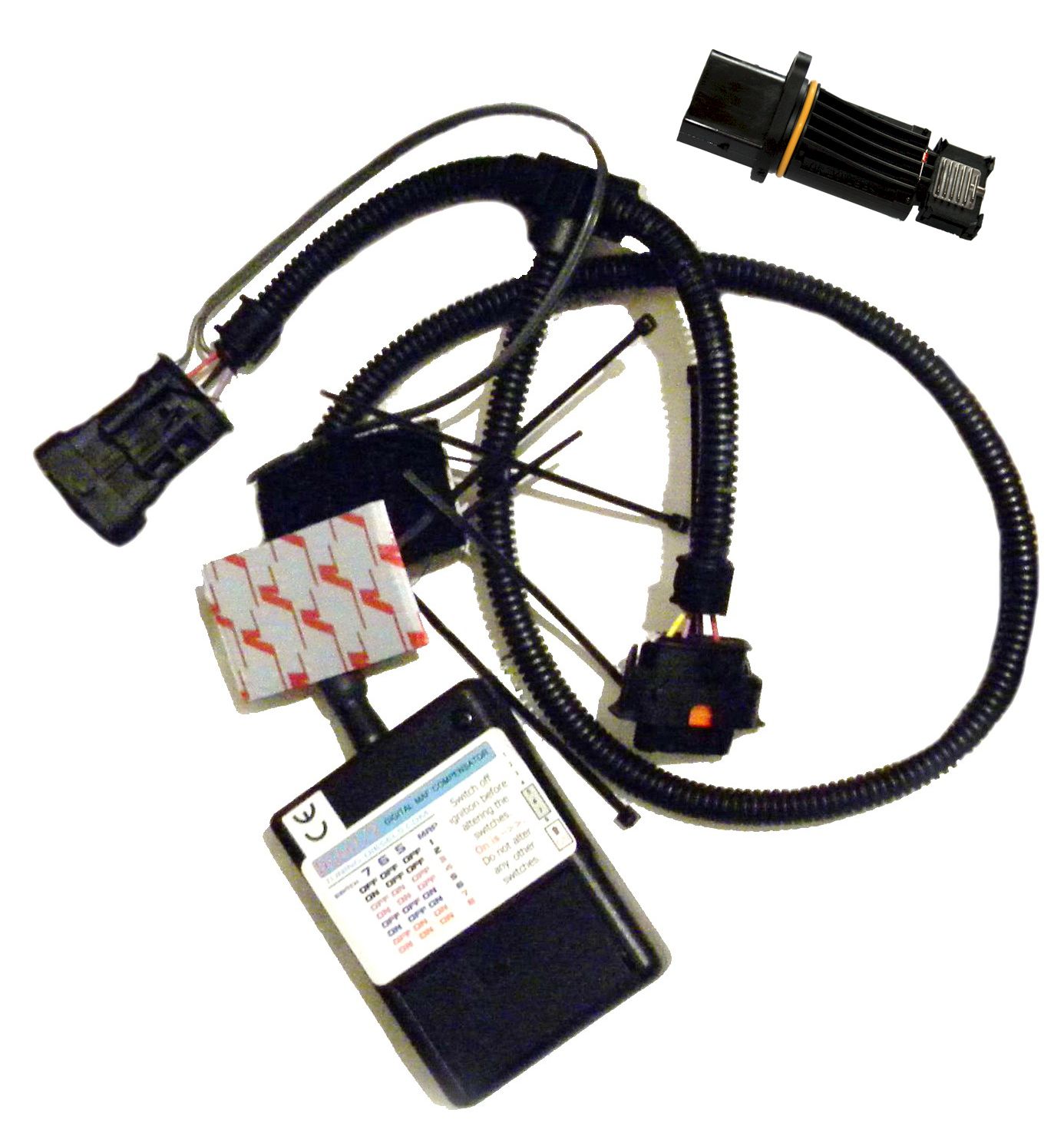

Voilà une photo de la pièce perfs.
Sa vous dit quelque chose?
Et si oui est ce difficile à monter et il y a t'il un réglage ou quelque chose à faire?

Re: Besoin de conseils sur une pièce perfs
MG-trophy-38 a écrit :Album MG
Cette pièce seule ne sert à rien. Le digimafam complet c'est ça :
Et ca ne sert à rien sur un moteur essence puisqu'il n'y pas de débitmètre sur le KV6. Disons que c'est aussi utile qu'une guirlande ou une boule de Noël !

Le gars veut te vendre une "pièce perf" qui était sois-disant montée sur sa ZS 180 alors que cette pièce ne se monte que sus des gazout?

Vous aviez tous raison MERCI!!
Le mec avait mélanger des pièces de sa ZS V6 et de sa ZR TD 2.0L du coup.......
Heureusement que je suis venu vous questionner avant de me lancer!!!
Voilà pourquoi ce forum est génial!!!! Toujours TOP d'avoir des renseignements viable avec des gens qui savent de quoi ils parlent!
