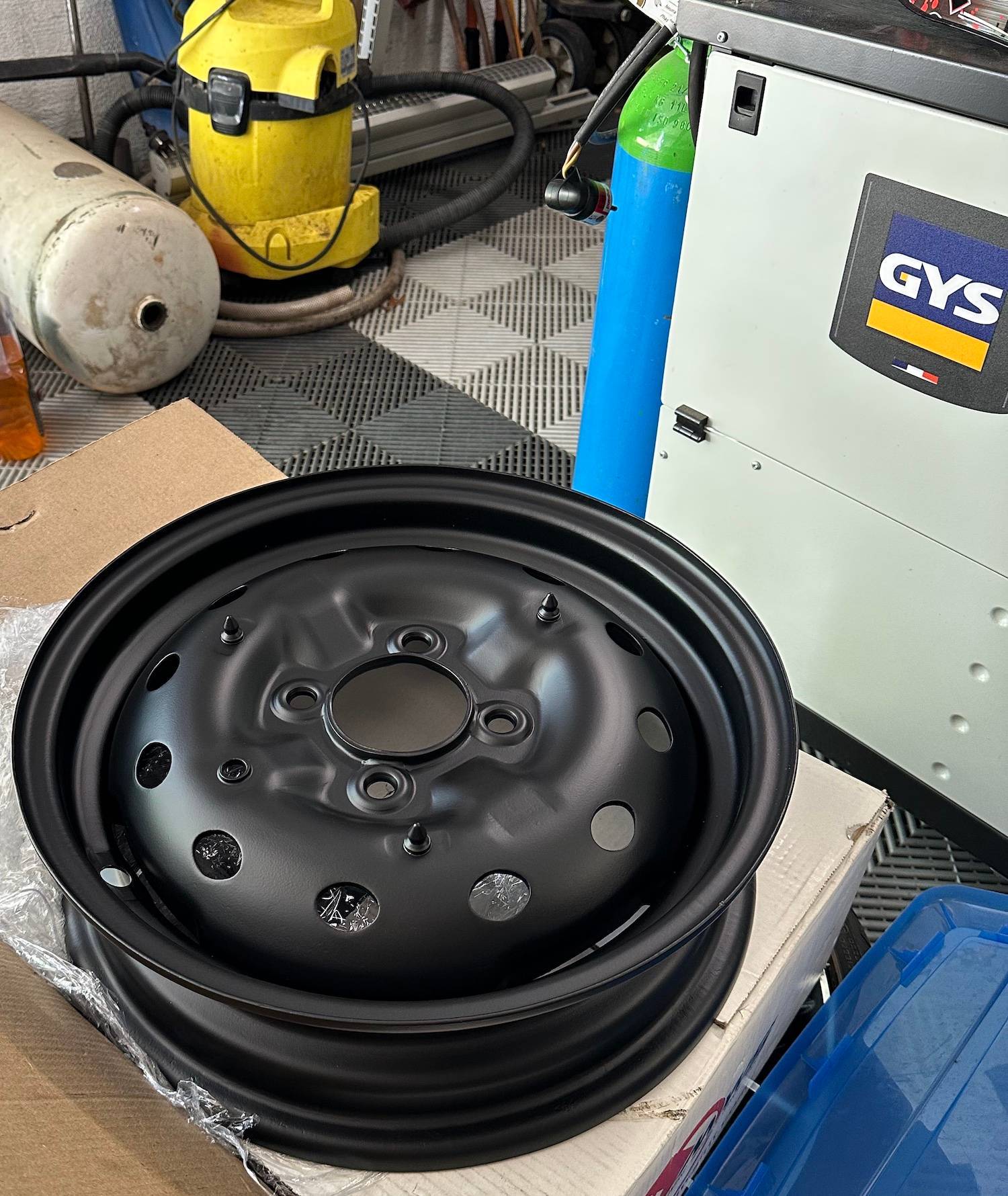

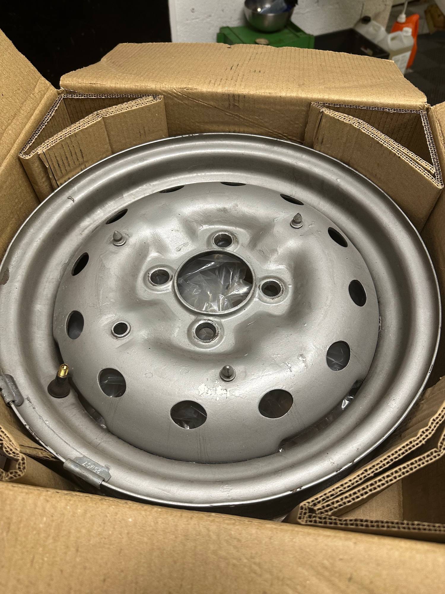

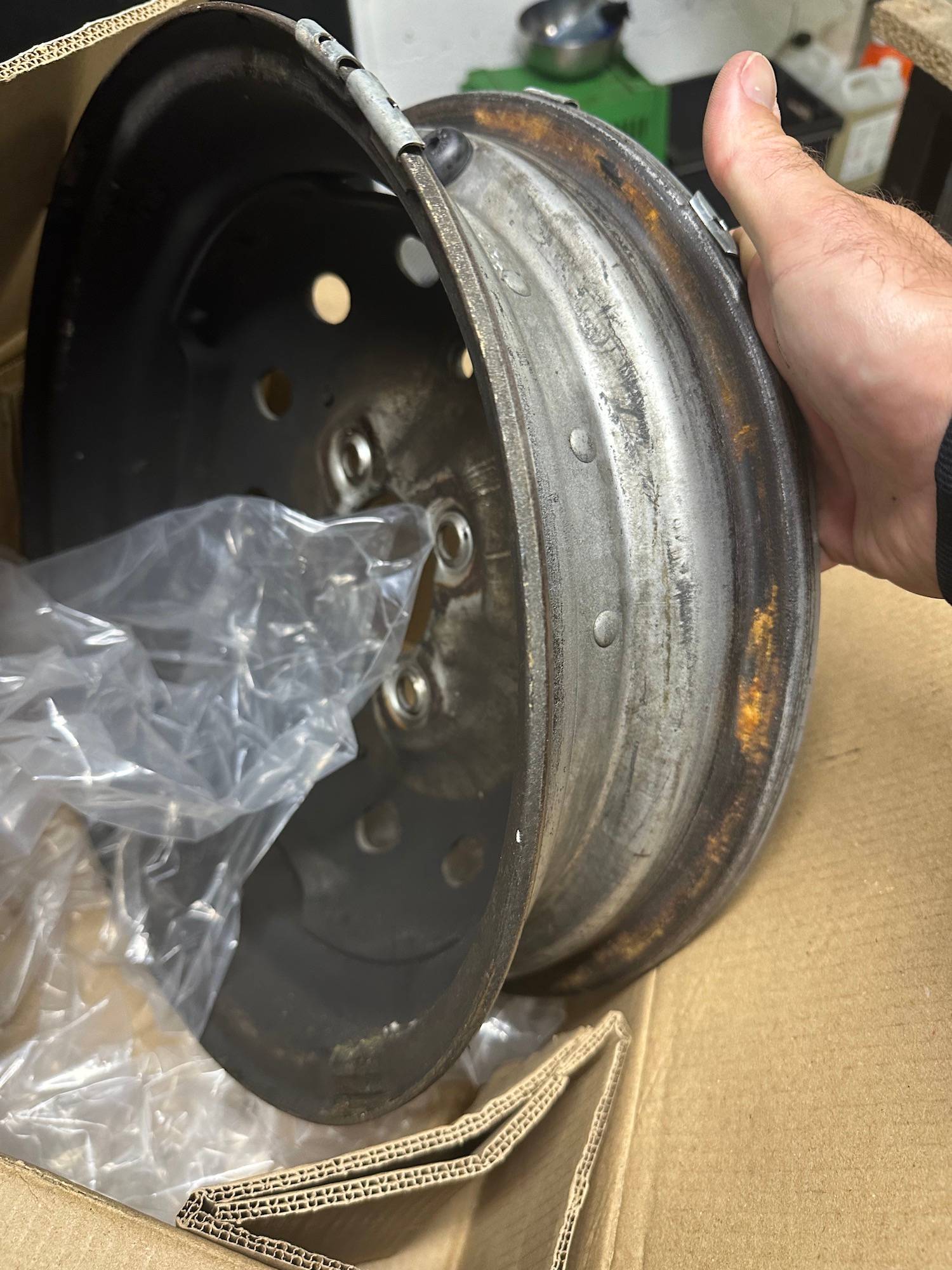

J'ai récupéré les jantes chez mon sableur, il a fait un thermolaquage noir satiné, exactement ce que j'ai sur la Cobra.
Les jantes que j'ai récuperé sur leboncoin :
Et après sablage/thermolaquage :
jante tole mga.jpg (328.18 Kio) Vu 3256 fois
