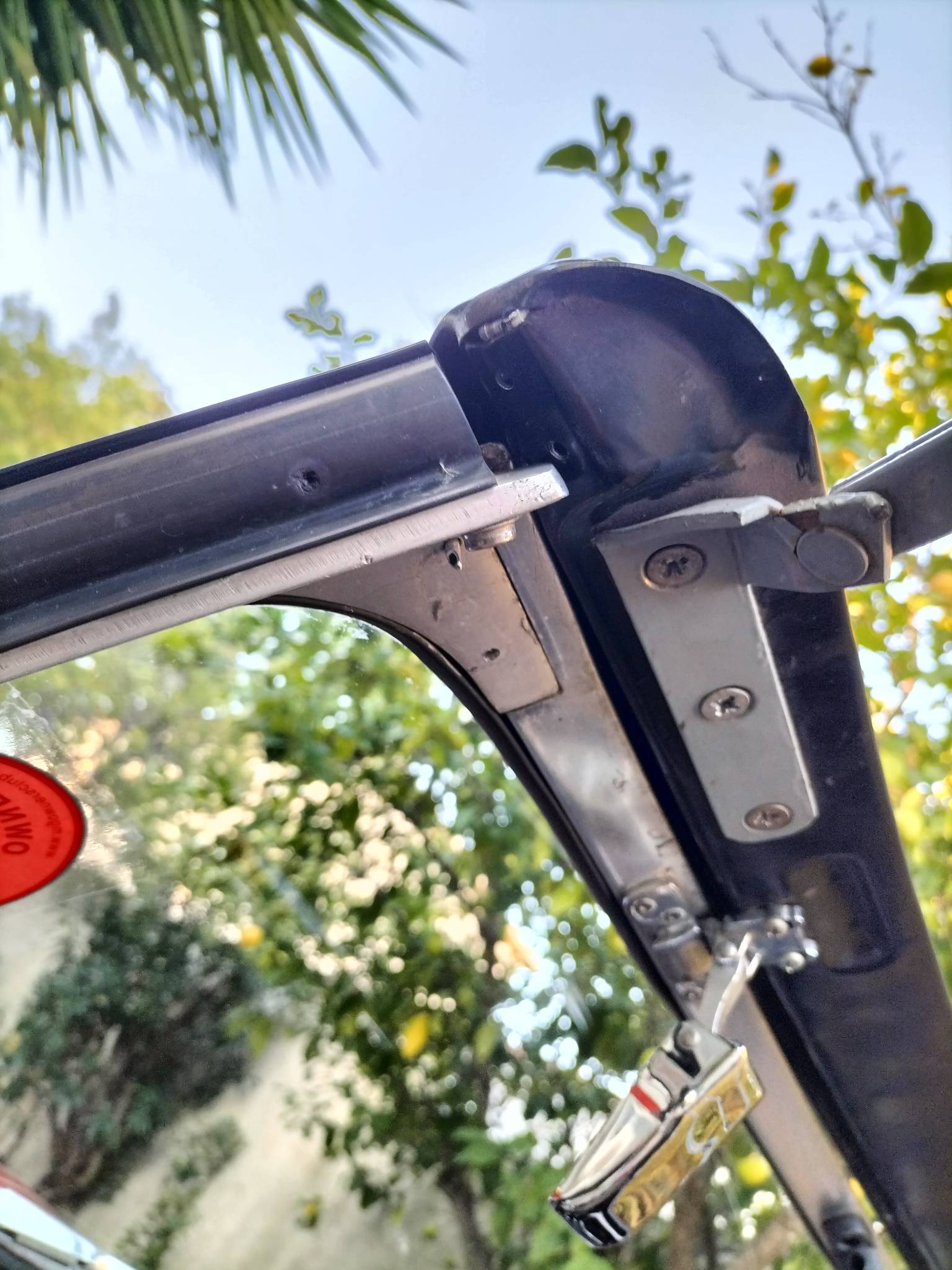

je remplace actuellement la capote de ma MGB (1965) mais avant de procéder sa fixation définitive sur le rail avant, je butte sur la liaison entre ce rail avant et le haut du pare-brise...
Les butées en plastic noir fixées de chaque côté du rail avant tombent pile poil sur le haut des montants du pare-brise et du coup le rail avant ne jointe plus (c'était le cas avant le démontage). A mon un humble avis les butées noir en plastic évitent le ballant latéral de la capote :tourne: et devraient me semble-t-il s'insérer de part et d'autre des montants du pare-brise. Est-ce normal qu'elles soient dans le prolongement des montants de pare-brise ? Désolé si ce n'est pas très clair :)
De plus la courbure du rail avant de capote ne suit pas parfaitement la courbe de la baie alu du pare-brise. L'écartement est plus large au milieu que sur les côtés. Est-ce normal ?
Quand je fais un essai à blanc (sans le joint et sans la toile de capote) les loquets de fermeture ne se bloquent pas et tombent... .
Voici quelques photos (j'ai retiré les butées en plastic noir) on aperçoit les trous de fixation.

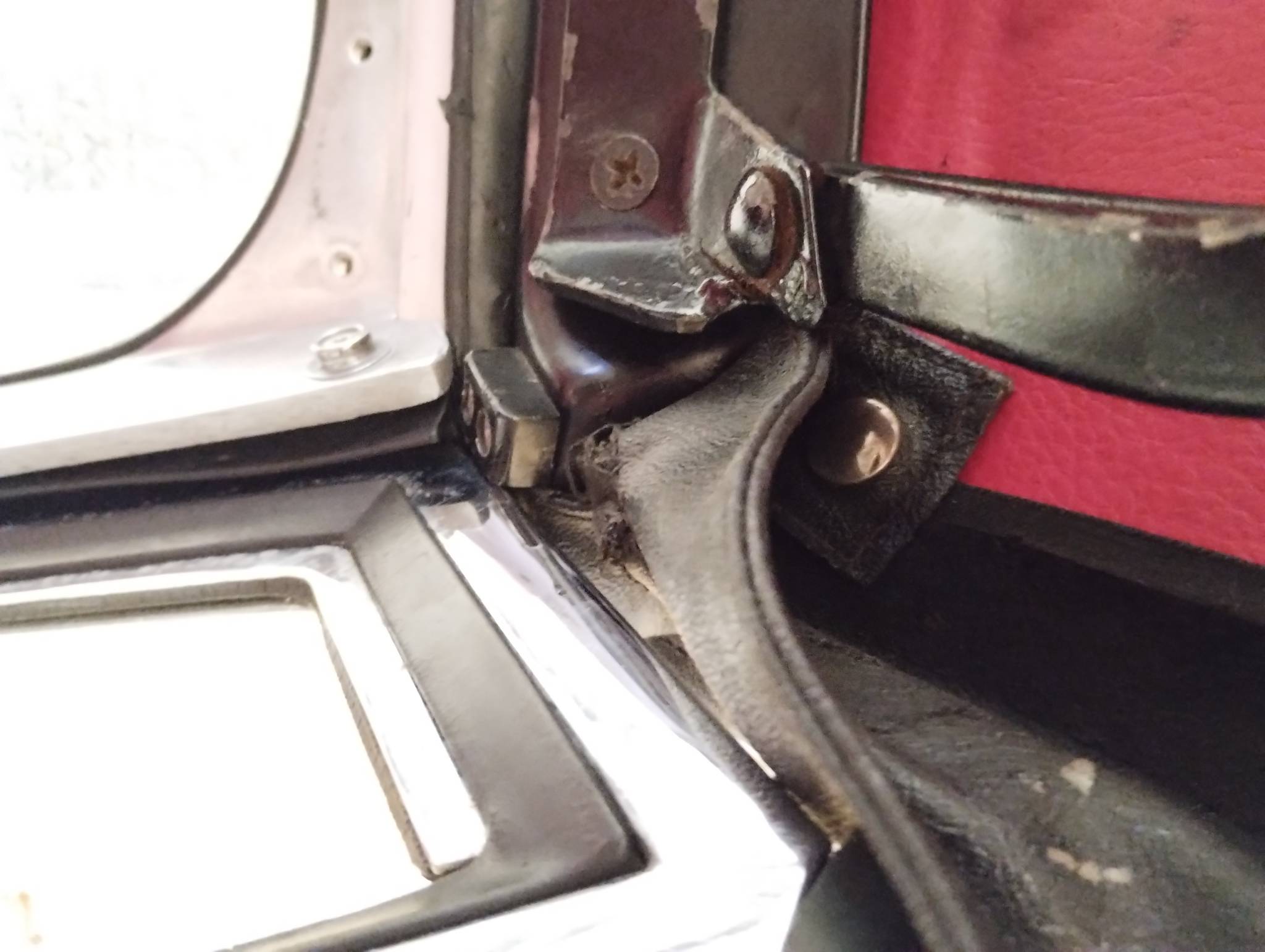

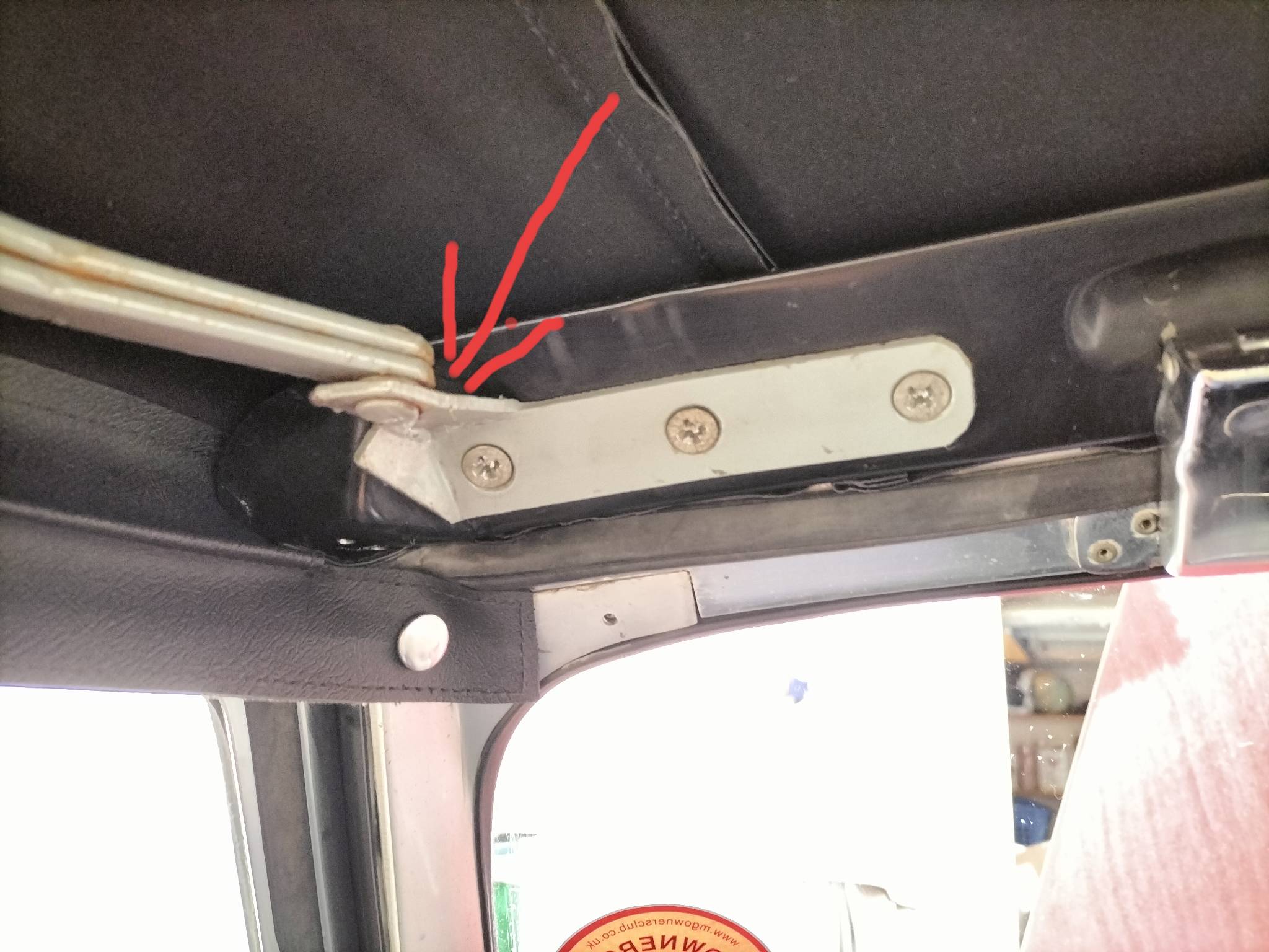

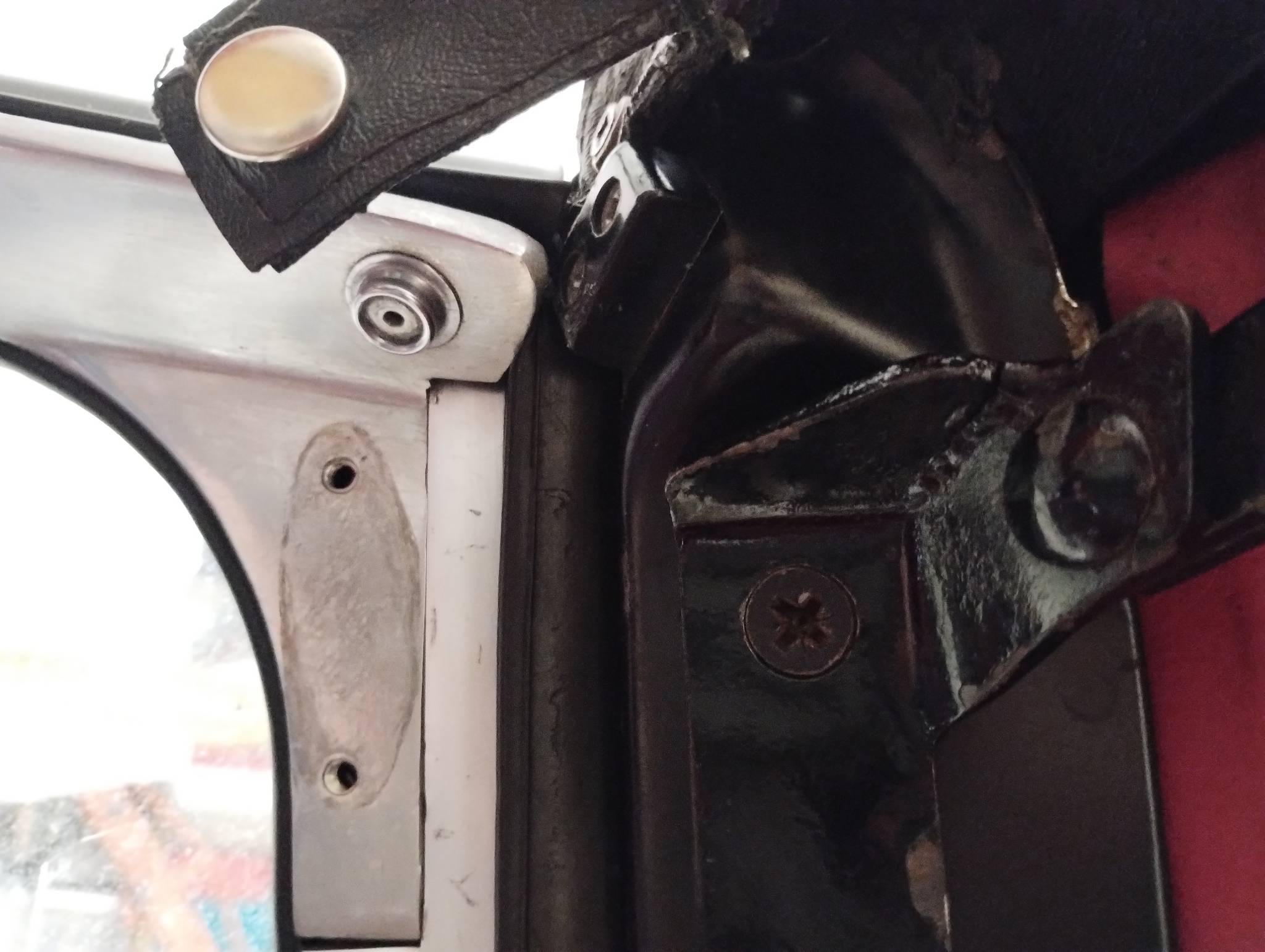

Tu trouveras deux photos des appuis gauche et droite du rail qui est comme te tiens. J'ai en plus une petite pièce rectangulaire noire à l'interface.
Il faut tourner les photos de 90 degrés dans le sens anti horaire.
De plus, le parallélisme entre le rail et le cadre supérieur du pare brise n'est pas parfait. Ça baille un peu au centre du pare brise. Comme le dit Jean-David, c'est le joint qui éponge le défaut.

Bonsoir Jean-Pascal,
C'est exactement ce que je souhaitais voir ! et effectivement les 2 petites butées en plastic noir se retrouvent chacune au niveau des montants du pare-brise et le joint compense l'espacement. Merci à toi. :) Je peux désormais poursuivre le montage de ma nouvelle capote ! Encore merci :)

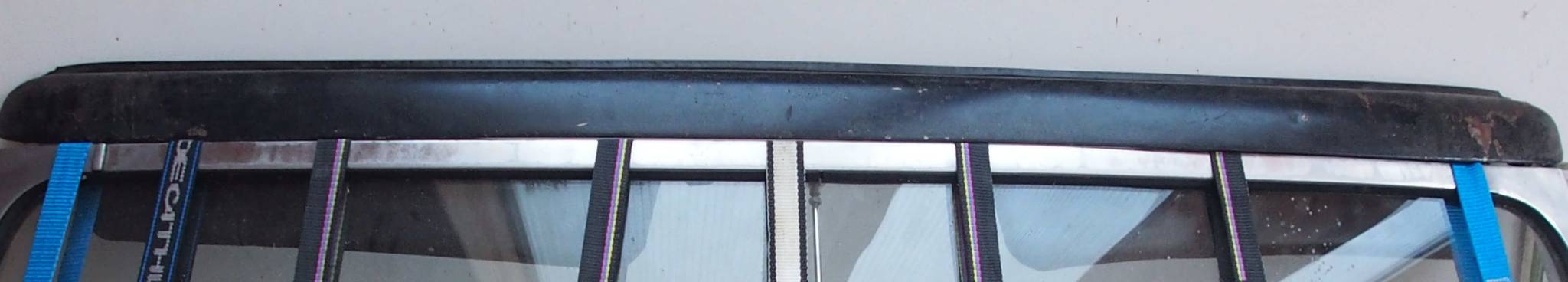

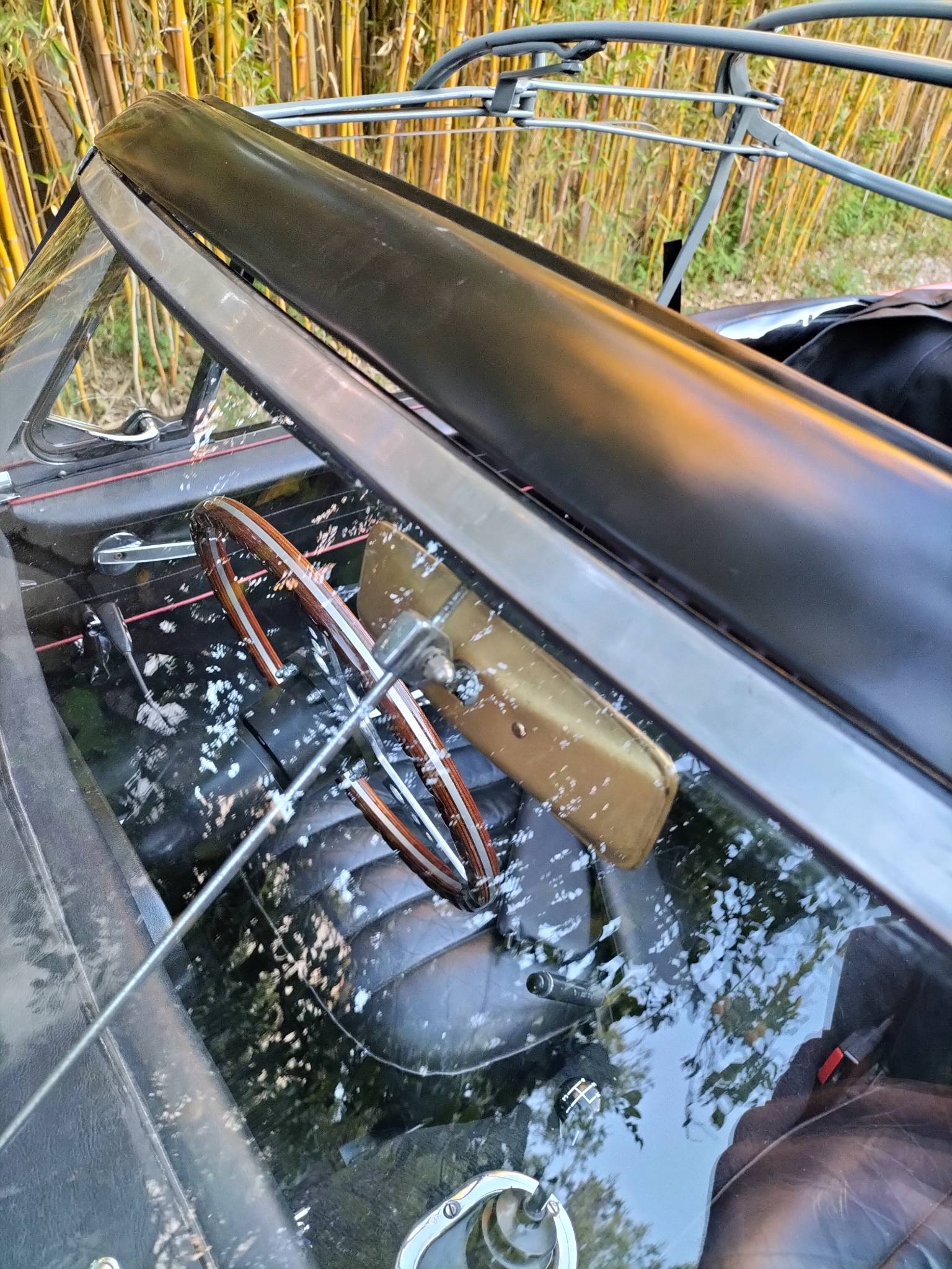

Voici la photo d'un copain lorsqu'il a remplacé son pare-brise. L' écart cadre PB- Hood Front rail doit être régulier.

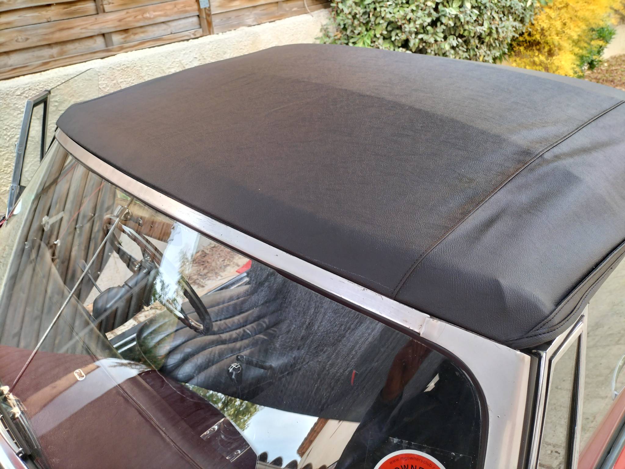

bonjour à tous,

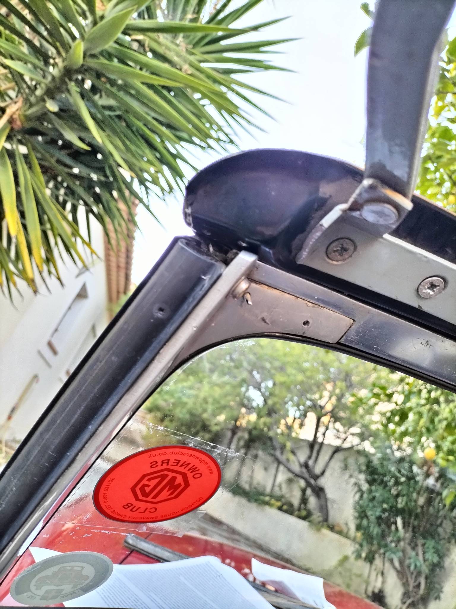

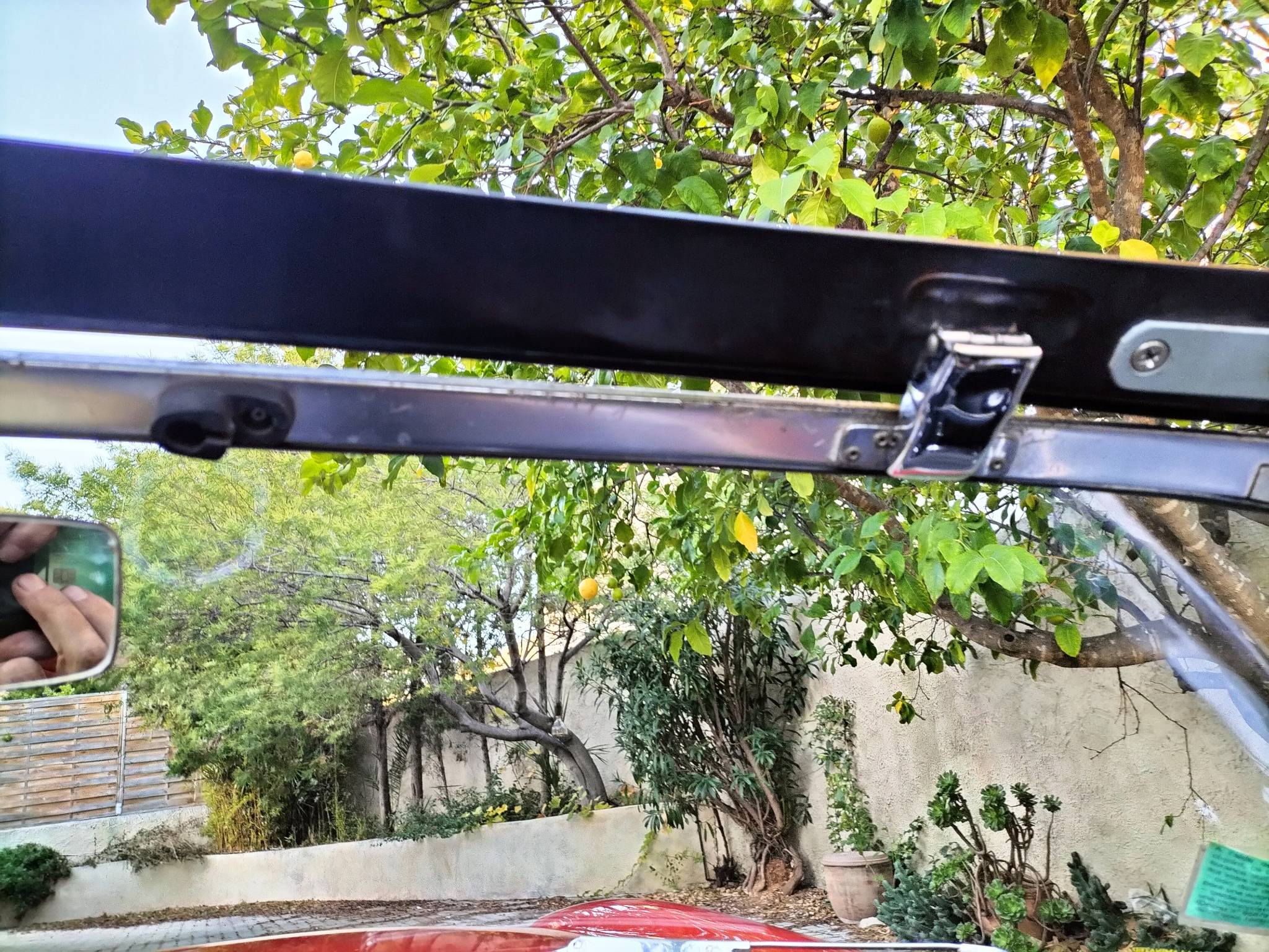

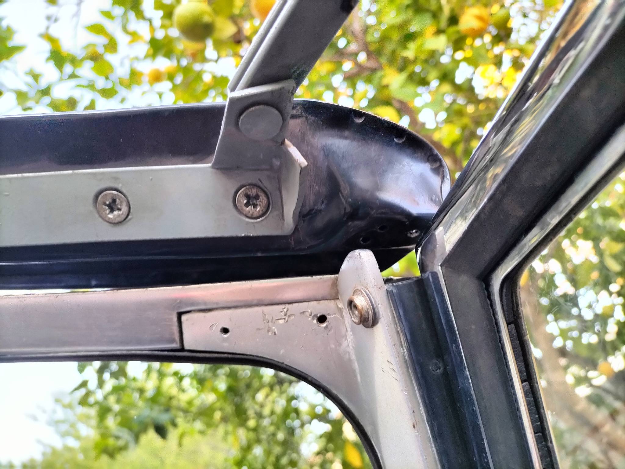

Simplement pour vous transmettre le "retour d'expérience" quant à ce problème de "liaison pare-brise et capote". (MK1 de 65 et cadre gris avec un seul pied) :)
Après divers essais à "blanc" je me suis rendu compte que les pattes du cadre d'armature de capote étaient pliées au niveau de la fixation du rail avant :L . Ce qui provoquait un écart entre le haut du pare-brise et le rail avant surtout au niveau du rétroviseur. :suspect:
D'où l'impossiblité de jointer les 2 pièces correctement. :evil:
J'ai donc redressé ces 2 pattes et tout est rentré dans l'ordre. :) Je vous joins quelques photos !
Vos contributions m'ont bien aidé et surtout évité de faire des conn.... ies, car il n'y a pas de droit à l'erreur lorsque l'on place une nouvelle capote ! Merci à vous de vos conseils avisés.
