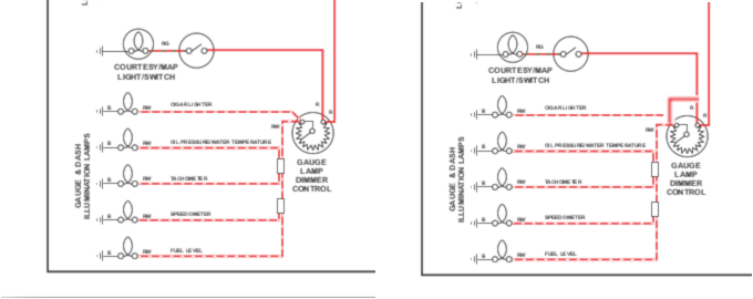

Un potentiomètre comme ça ou rhéostat, c'est comme vous voulez, est bobiné, et donc oxydation à l'air des spires dénudées à cause des arcs.
Il se mesure et se nettoie avec du nettoyant contact.
S'il ne fonctionne toujours pas, shunter comme sur le schéma joint.

petite remarque pour le shunter je débrancherais la sortie pour la connecter aux entrées de façon à ne plus avoir de courant qui traverse le rhéostat, contrairement au schéma posté plus haut qui se contente de rajouter un fil entrée/sortie. Si la pièce est défectueuse il n'est pas bon de continuer à l'alimenter.

Re: Potentiomètre hs?
" contrairement au schéma posté plus haut qui se contente de rajouter un fil entrée/sortie "
Au cas très improbable mais toujours possible de ne pas le constater, le fil rajouté + haut shunte ou court-circuite très judicieusement la partie bobinée du rhéostat entre entrée et sortie.
R1//R2 avec R2 nulle => R équivalente nulle dans tous les cas.
