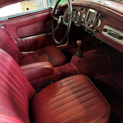

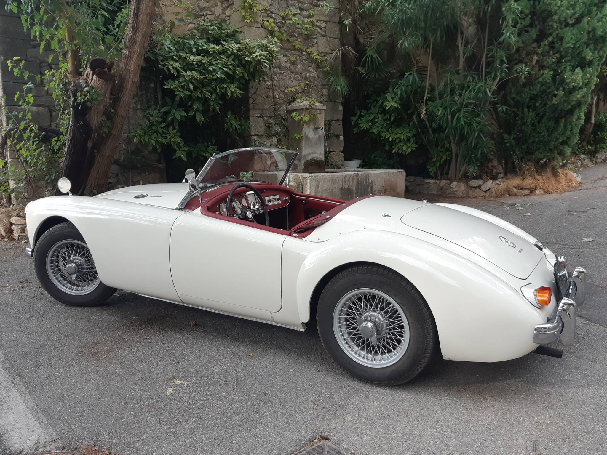

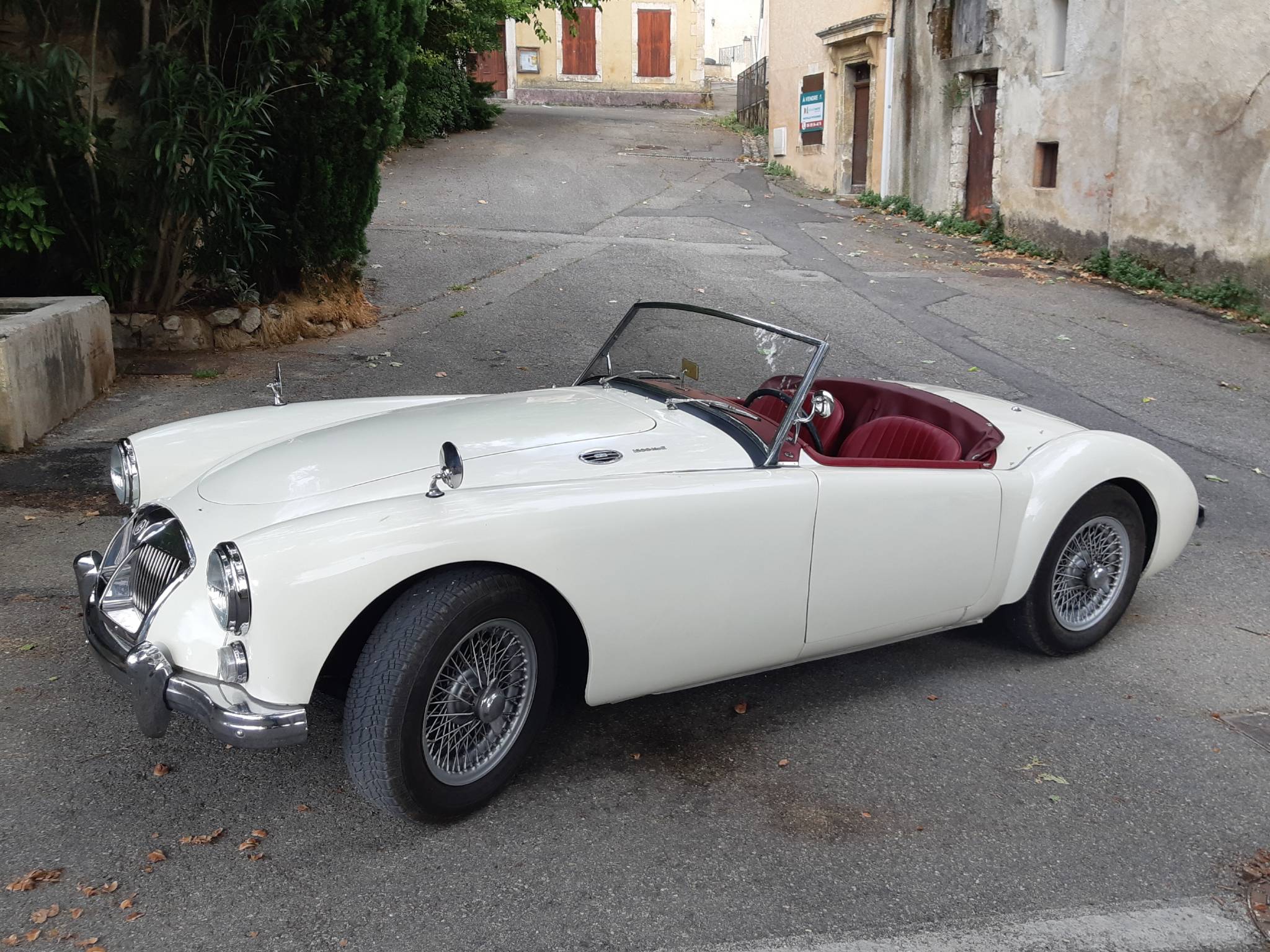

Comme promis et avec du retard voici quelques photos. Environ 1000 bornes sans problème depuis l'acquisition. Je découvre un nouveau milieu et de bonnes sensations. Quelques améliorations à prévoir, j'aurai probablement besoin de vos avis et conseils.

Ce qui est très bien sur cette MKII c’est qu’elle a ses jantes à rayons originales et juste peintes en gris métal, conformément à ce qui était fait d’époque sur ces options (et comme les miennes aussi…) car elles n’ont jamais été chromées d’origine.
Ce serait intéressant de savoir si le moteur est « matching » …
Re: Nouvelle acquisition
Les jantes sont neuves et selon le vendeur, tubeless.... Si quelqu'un peut m'expliquer comment ça marche, avec les rayons...
FranZou comment je peux savoir si le moteur est matching?
