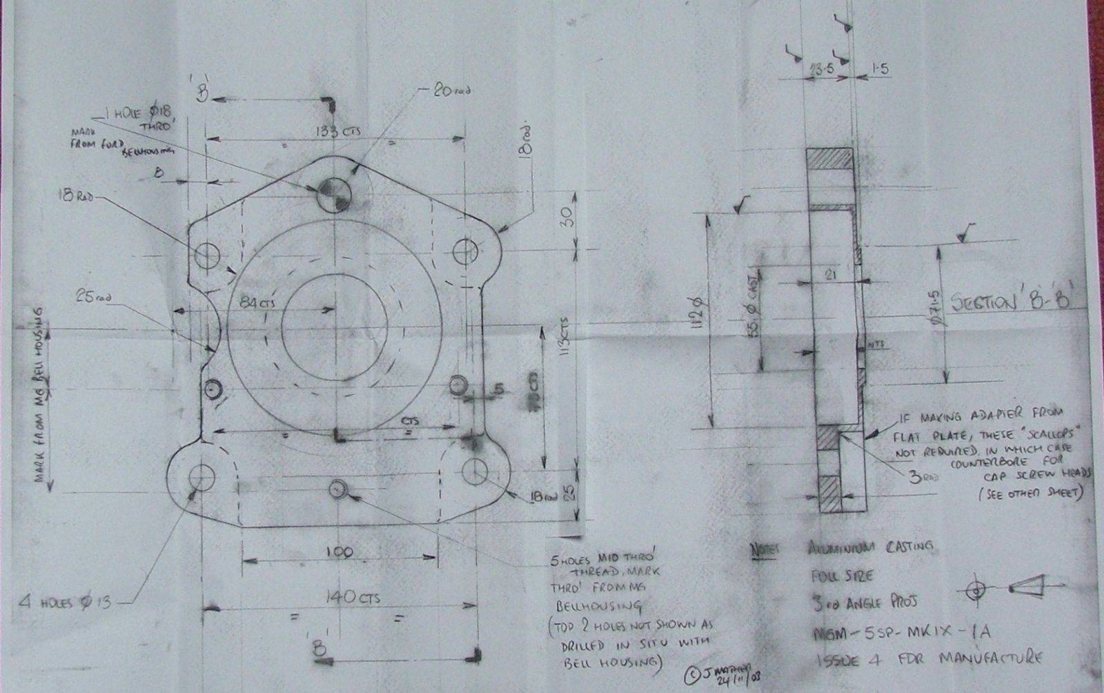

Il me semble avoir vu , sur ce forum peut etre , des plans pour fabriquer soi même les pièces , et la procedure de montage .
Tu n'aurais pas la source par hasard ?
Bernard .
Messages : 21023
Re: Boite T9
des plans
le montage d’une boîte de vitesse Ford sur un moteur XPAG implique la fabrication d’une cloche d’embrayage, si vous vous sentez de fabriquer une cloche d’embrayage le dessin de plans sera une formalité.
il existe des cloches toutes prête
bernard47
Messages : 199
Re: Boite T9
Message par bernard47 »
SABY les plans dont je parle évitais d'acheter une nouvelle cloche .Si je me souviens bien , il s'agissait d'une simple piece a intercaler entre la boite , et la cloche .Une entretoise en fait , dont les trous de fixation correspondent a la fixation de la boite Ford .

Messages : 4888
Re: Boite T9
Bonjour Bernard,
" Bonjour, j'ai la possibilité d'acquérir une boite Ford T9 pour un prix tres attractif . "
Si vous passez en T9 5 vitesses, votre transmission finale deviendra à 82 % des rapports actuels.
Reste à savoir si le couple de la TD sera suffisant pour un gain réel sans perte de performances ?
" vu , sur ce forum peut etre , des plans pour fabriquer soi même les pièces , "
Voir document joint.
Il s'agit d'une entretoise à intercaler entre BV Midget 1500 et la cloche d'embrayage.
Autre source d'info possible pour réalisation, mise en place : http://www.the-wizardsden.com/html/type_9_secrets.html
