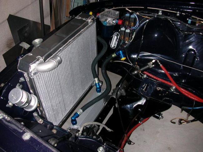

je m'étais fabriqué un radiateur en aluminium de plus grande dimension, avec deux bon ventilateur électrique, pas de problème
