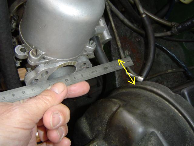

J'ai remplacé sur ma B US de 79 le Stromberg par deux SU HS4 .
Je n'ai que 27 mm entre le servo frein et le support de filtre à air . ( Voir photo flêche jaune )
Quelqu'un sur le forum a-t-il déjà eu ce problème et quelle a été sa solution ?

Ta photo est bien trop petite pour que l'on puisse voir utilement quelque chose.
Je ne comprends pas to histoire de servo frein, il est au fond à gauche du compartiment moteur, pas à côté des carbus ? :saispas:

Bonjour Sherlock ,
Ma voiture est une conduite à gauche et il me semble que le servo-frein ( ou peut-être l'assistance au freinage ?) se trouve à côté des carbus .
Avec la même photo plus grande cela sera plus explicite .

Message par LOTUS11 »
Hello,
cela me semble tres peu comme espace disponible..as tu une pipe spéciale?peut être que les cales entre la pipe et le carbu sont trop épaisses?ou doublées?
Il existe des "gamelles" qui sont de faible épaisseur.

Oui, ça ressemble bien au servo frein, il me semblait qu'ils étaient tous montés à distance, mais certains sont apparemment montés sur le maitre cylindre...
Soit tu mets jsute des "trompettes", c'est plus joli mais ça ne filtre rien, soit il faut effectivement trouver un filtre mince.
Explore ici, par exemple, possible que tu trouves ton bonheur: http://www.holden.co.uk/displayproducts ... ers+Chrome

Regarde aussi, il y a des filtres "génériques" avec la platine arrière non percée, pour s'adapter aux cas spéciaux...

ou tu coupes, tu frappe, tu plie ... (le filtre pas le servo frein)
plus sérieusement, chez limora ils en ont des fins et des déjà coupés ...
http://www.limora.com/index/lang-3/lkz- ... 35f0aca9#7
ici aussi, 25 mm ca doit passer ca non ?
http://www.scparts.co.uk/index/lang-2/l ... ff95692e50

Effectivement, il ne reste pas beaucoup de place pour installer un filtre à air même plat de type "camembert"
Voilà un lien de ce que tu peux trouver, mais il n'y a pas les filtres plats auquel je pense qui ont un pan coupé et qui pourraient éventuellement solutionner ton problème...
Appelle Guy Gradel peut être a t il ce genre de filtres.
http://www.limora.com/index/lang-3/lkz- ... 562182e3a0
C'est ce modèle là dont je veux parler:
http://www.leboncoin.fr/voitures/238565532.htm?ca=12_s

Je crois que le probleme se regle avec des cales sous les supports du moteur pour caler le moteur plus loin. Puis les filtres K&N coniques doivent passer.

C'est donc bien ce que je laissais penser..il existe de memoire 2 tailles de cales différentes entre pipe et carbus.regarde pour mettre une taille inferieure.
J'ai déjà fait cette modif sur une US. :)

bonsoir,il est possible de monter des filtres a air coniques en mettant des cales pour relever un peu le moteur,cela passe je l'ai fait sur la mienne,par contre il ne faut pas diminuer les entretoises genre bakélite car le moteur va transmettre la chaleur aux carbus et aussi changer le couple moteur

Le ITG Megaflow avec comme base le 5JC40 pour MGB n'est pas mal
(sur les twin de ma mini ça marche à merveille avec les petites trompettes.)
http://www.itgairfilters.com/downloads/JC40.pdf

je possède une MG B, équpée de filtres avec la même contrainte mécanique à l'instar de la tienne. Le filtre près du servo frein a donc été modifié par simple pliage, pliage qui n'affecte en rien les perf du filtre et qui ainsi ne nécessite pas de filtre plus fin ou spécial. Tu peux te faire une idée avec les photos de l'album du forum (je ne maitrise pas encore l'envoi de clichés). Big Sorry j'le jure , j'lapprendrai dès que j'aurai plus de temps...
