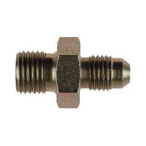

T pour capteur de pression d'huile M12x150
pour le mano, c'est pas compliqué ... il faut un raccord en T M12x150 et tirer ensuite deux fils jusqu'au tableau de bord (1 seul suffit
, moi j'aime bien gérer mes masses) ... il faut suivre le toron qui passe côté gauche ... pour le mano, pour ma part , j'ai ajouté un support pour deux mano ... pression d'huile et tension ... mais pour ceux qui ne veulent pas dénaturer, il y a la possibilité de le mettre à la place de la montre ... ou comme le suggère TtR à la place de l'auto-radio
http://www.merlinmotorsport.co.uk/p3394 ... _info.html
