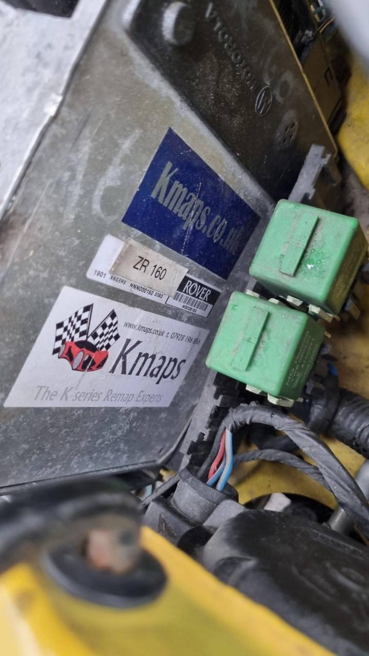

Des modifs aussi :
Durites avia de frein
Injecteur gros débit pour passage E85
Cartographie E85 avec rupteur décalé à 7600 tr/min
Collecteur d'échappement poli
J'attend la aussi la liste du vendeur pour le détail

Il y a 2 jours la voiture s'est bloqué au rupteur sans possibilité de faire quoi que ce soit. La voiture a fini immobilisée sur un parking. Après démontage d'une partie de l'admission le constat est clair : Il y a une des deux vis sur la tige qui fait manœuvrer le papillon qui s'est fait la malle. Résultat le papillon s'ouvre de travers et ne se referme plus. J'ai réussi a remonter la voiture à la maison mais pour le moment elle est immobilisée.

- pour le système de ventilation, avant de démonter tout le tableau de bord, tu peux peut être voir l'état de tes commandes en démontant seulement la console centrale, tu accèderas aux câbles, voir si il n'y a pas quelque chose qui bloque;
- pour le dégivrage arrière, vérifie également les fils qui passent dans la gaine passe câble au niveau du coffre, certains sont parfois dénudés ou coupés avec le temps,
- pour les boitiers E85 sur Kseries, il me semble qu'effectivement avec les injecteurs d'origine on soit un peu juste (à moins que ce ne soit sur les KV6),
