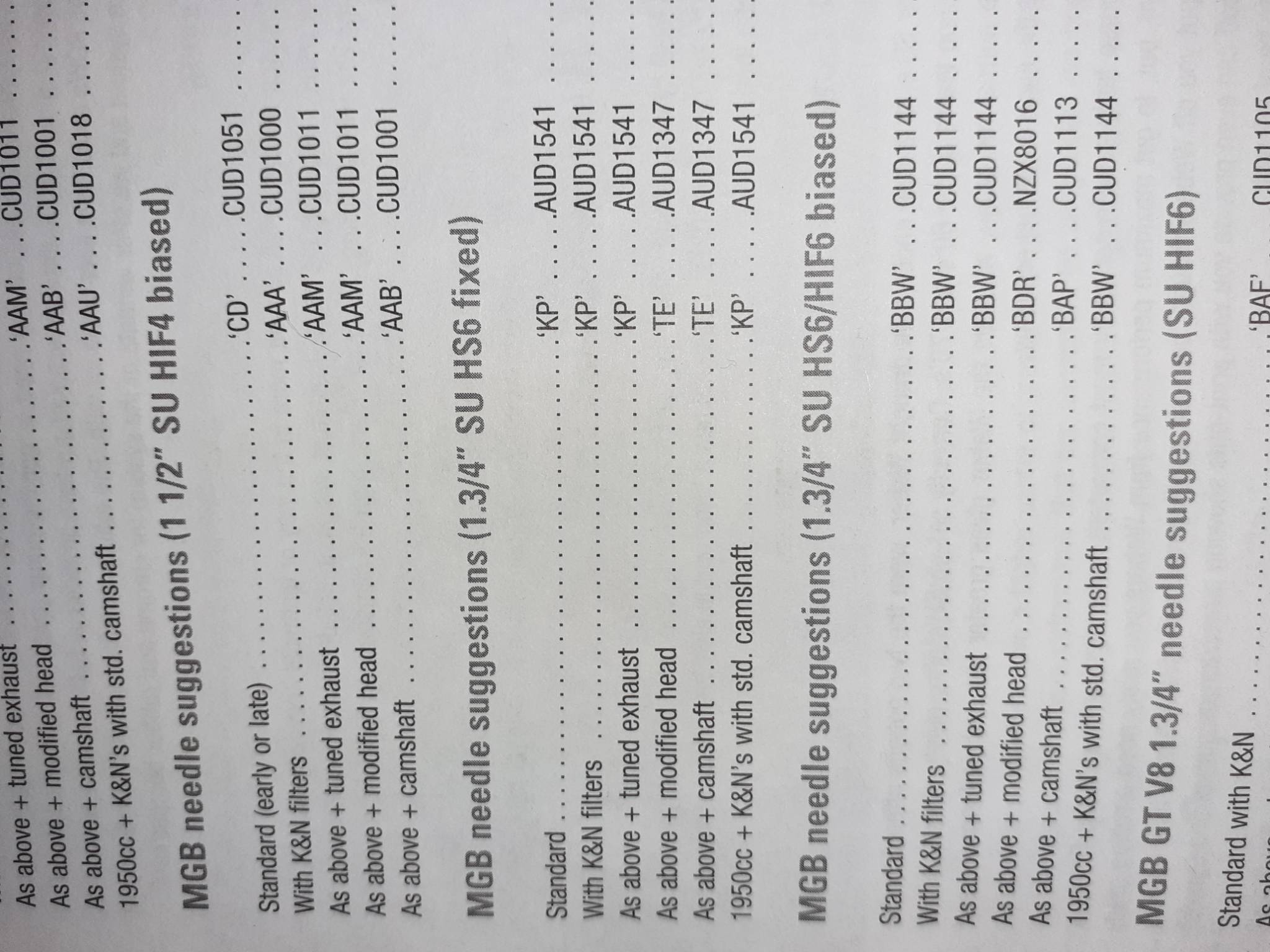

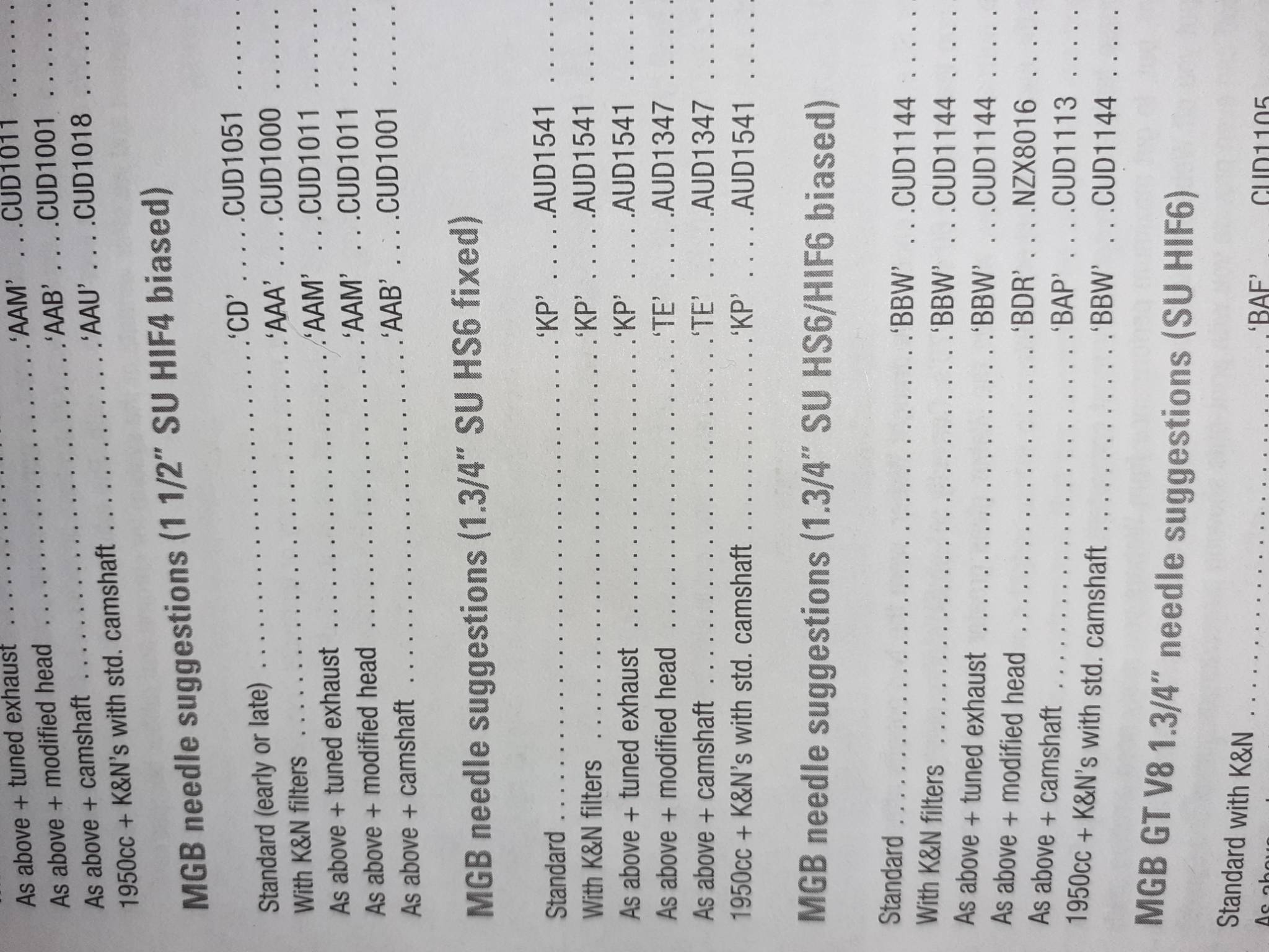

Sinon : sur une TR4 :
Question à 2 balles : plus riche que que quoi ?des "plus riche"
![Image](https://www2.mgcontact.eu/pictures/albums/userpics/normal_Capture_d27ecran_2023-01-13_a_17_24_47.png)

Re: Quelle aiguille pour HS6
C'est à dire... ? cylindrée... taux de compression ? levées des soupapes ?une B un peu modifié
Aucune aiguilles BBW en "standart" dans les fiches SU / HS6... qui sont déjà bien plus riches que les SW...
![Image](https://www2.mgcontact.eu/pictures/albums/userpics/Capture_d27ecran_2023-01-13_a_18_41_03.png)

Merci à tous pour vos retours, je vais avancer pas à pas en tenant compte du tableau de V8GT.
