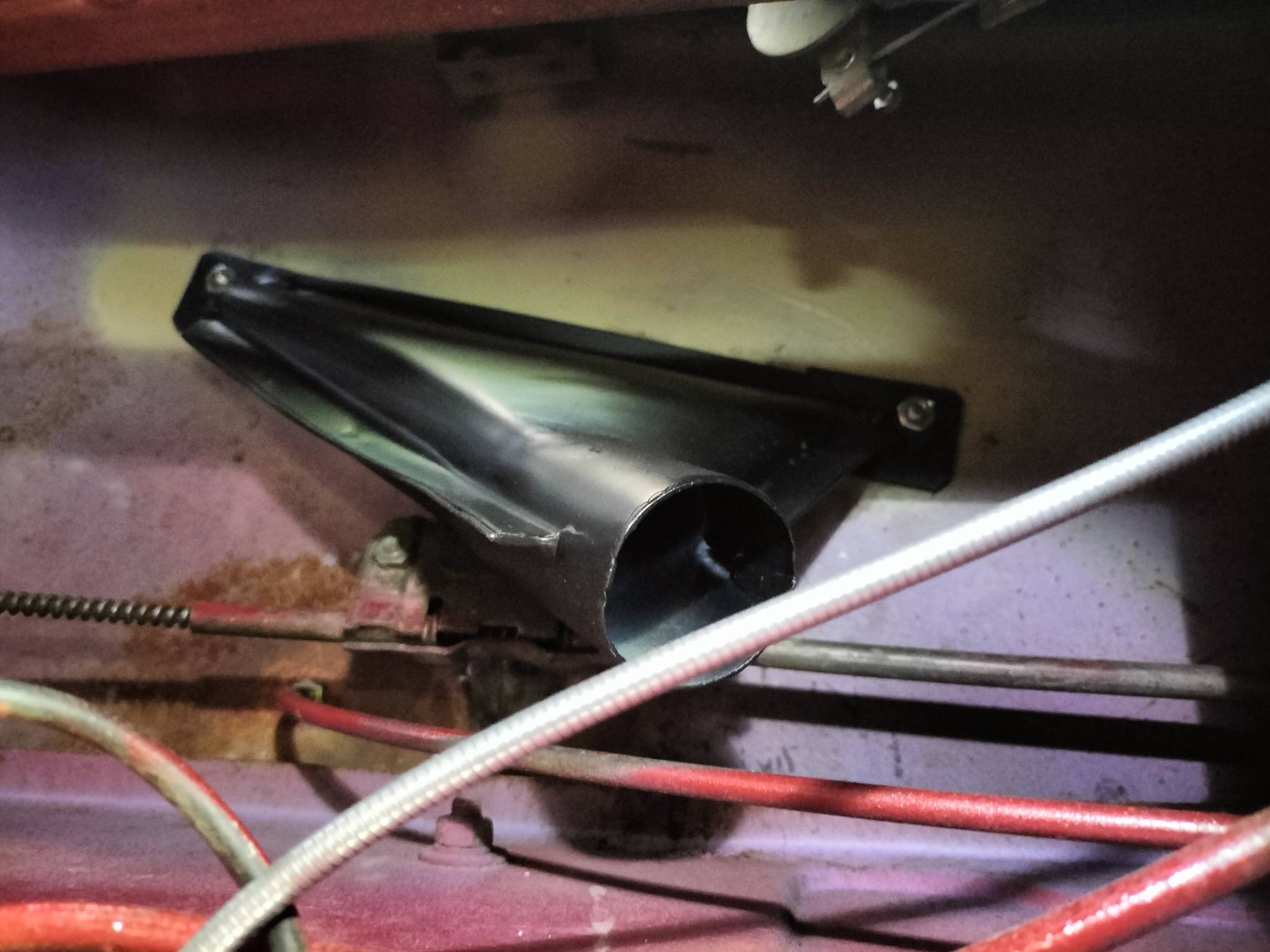

heureux de ma nouvelle acquisition une MGB MK1 de 1965, je la découvre tous les jours un peu plus avant d'attaquer quelques menus travaux ...
Et en passant la tête sous le tableau de bord, je m'aperçois que les 2 buses de dégivrage (gauche et droite) manquent à l'appel ????
Après avoir farfouiller sur internet, ces modèles de pièces (avant 67) semblent introuvables ... Est-ce que dans cette vénérable assemblée certains auraient une solution de remplacement ?
par avance merci de votre aide !

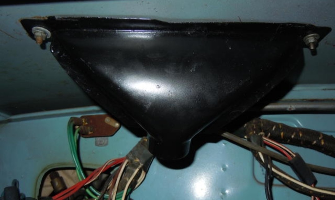

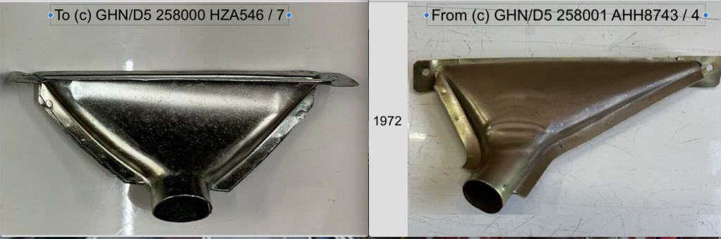

Demister nozzle :
Le modèle change en 72, mais vu de loin, le dernier peut remplacer le premier, il suffit ensuite de mettre le bon demister tube...
Re: buse de dégivrage (ou démister noozle)
Il s'agit bien des "buses" sorte de tête d'aspirateur plate en métal. de même que celle-cipiano a écrit : ↑02 août 2023, 06:04 Salut, s'il s'agit des deux tuyaux flexibles qui relient le bloc chauffage aux ouïes de ventilation pare-brise, tu peux utiliser des tuyaux d'aspirateur ..., beaucoup ont l'aspect de ces flexibles et ils s'adaptent assez facilement aux embouts en place sur la voiture (il faut parfois chauffer un peu pour faciliter l'emmanchement).
Ayant commandé par erreur les buses de dégivrage du modèle <72, je vais les conserver et les adapter en souhaitant que leur encombrement soit compatible. Je vous en dit plus prochainement. A suivre ... et merci de votre aide ! à bientôt

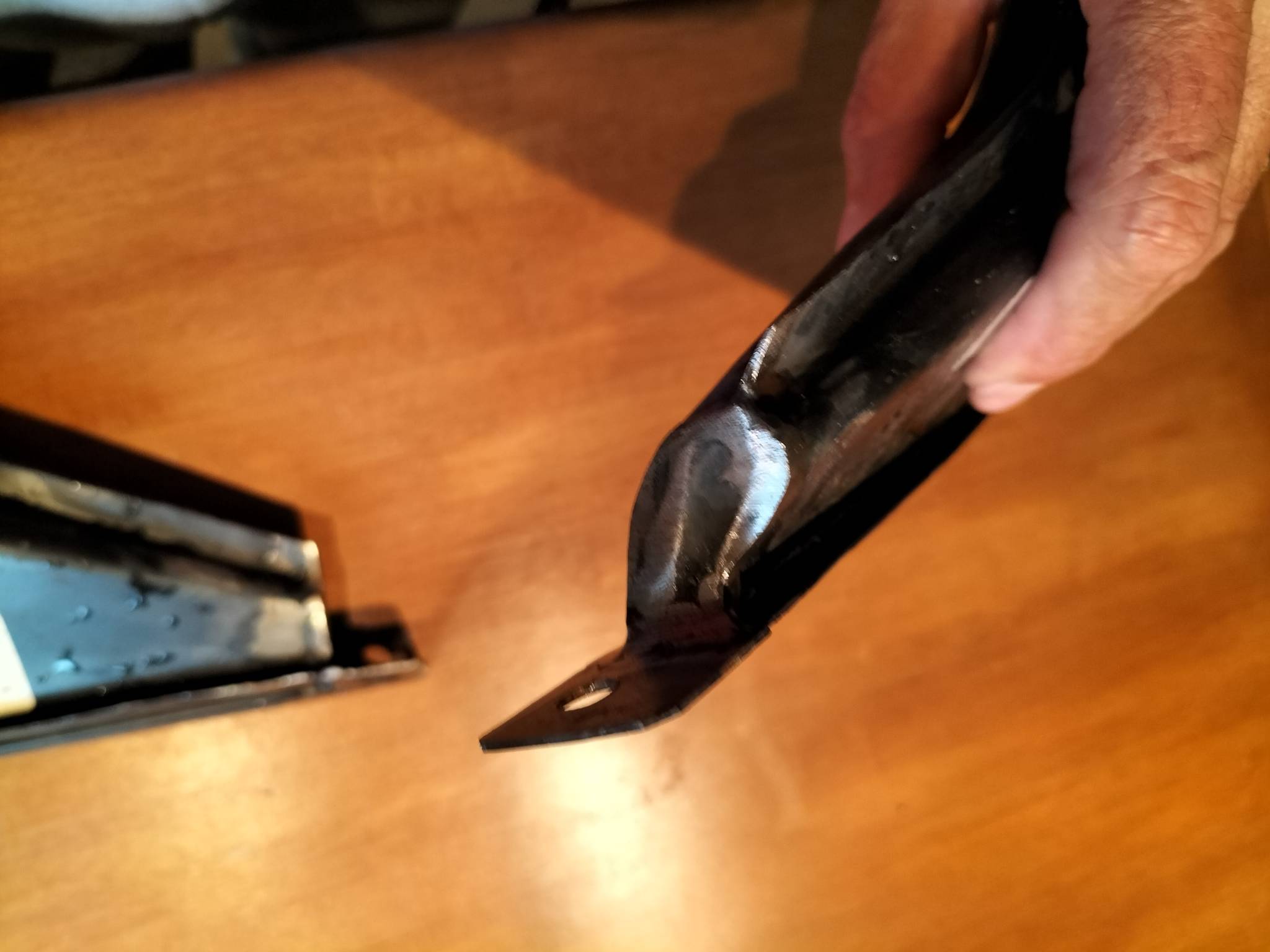

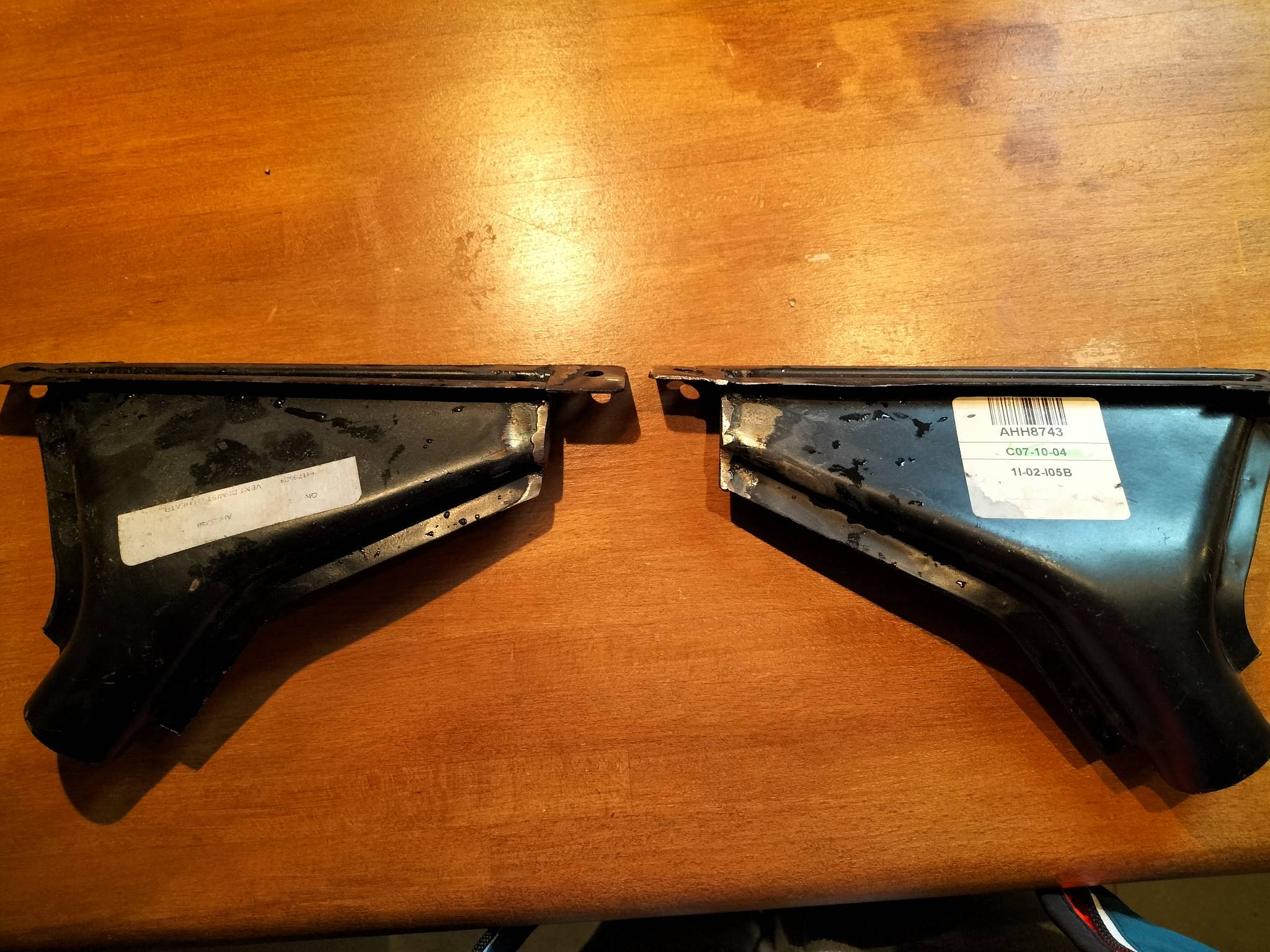

De retour au sujet des buses de dégivrage introuvables avant 1972. J'ai conservé celles-ci (commandées par erreur) a/c millésime 1972
Merci de vos msg
et les ai modifiées comme ça. Je les placerai la semaine prochaine souhaitons que ça fonctionne une fois installées. Bon en même temps c'est quand même rare (enfin je crois ) de ne pas de buses ... de dégivrage. Merci de vos msg

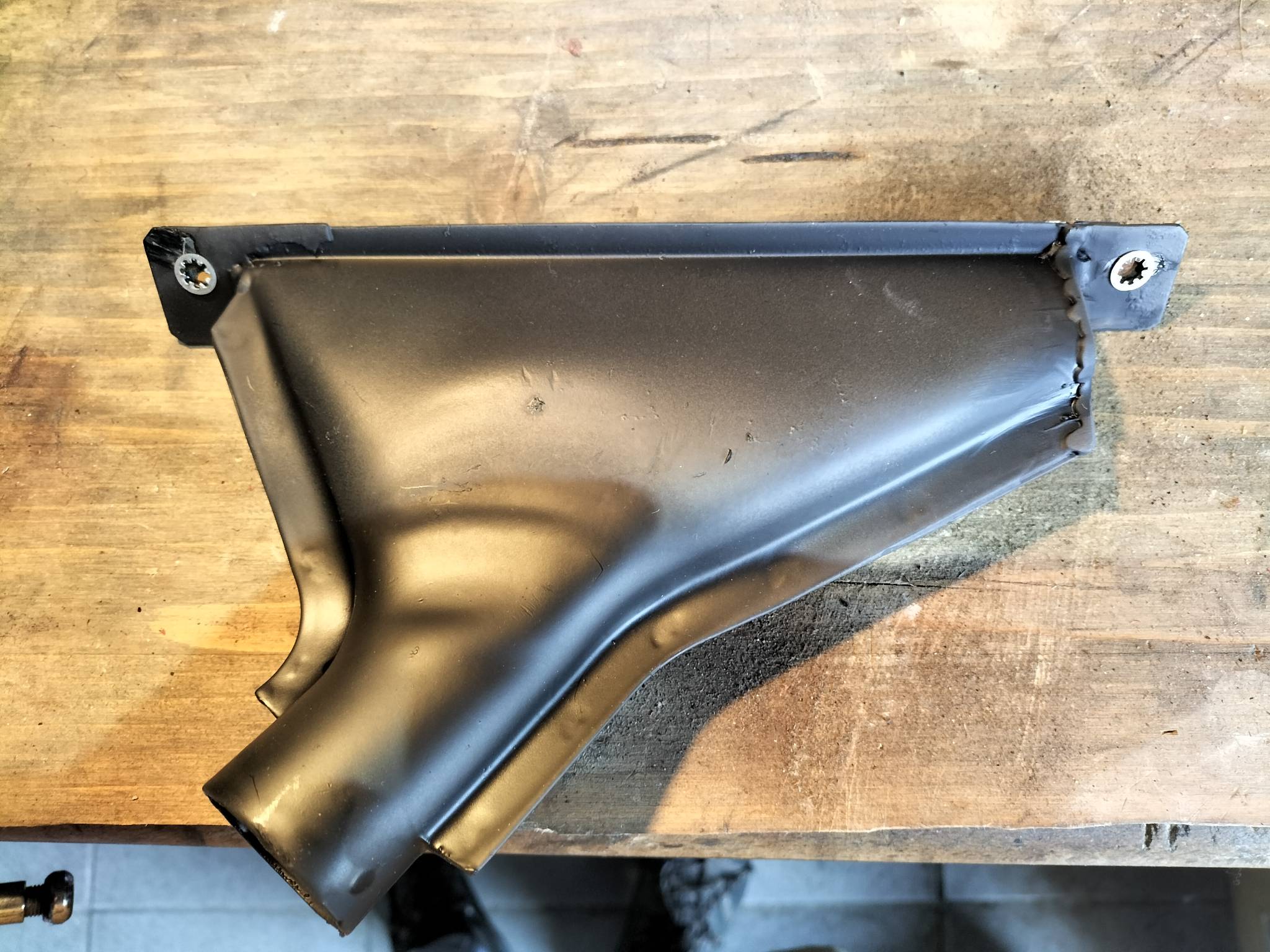

Bonsoir à tous
Et voilà en place enfin pas très facile de fixer ces accessoires sous le TDB ça tient du contorsionniste . cette opération m'a permis d'inspecter cette partie. Et je pense déposer prochainement le TDB pour rénover divers points : peinture, elect, boîte à gants, le choke récalcitrant et très dur et enfin le TDB qui est recouvert d'un Sky noir. Je pense le peindre comme d'origine c'est je pense une peinture vermiculée. Je me pose la question du choix d'un type de peinture ad-hoc ? Si un membre de cet honorable forum à une idée, je l'en remercie par avance
