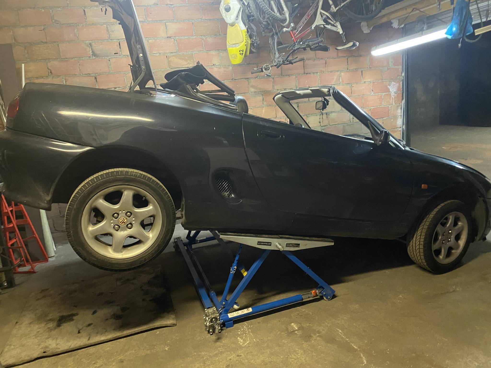

Je ferais pas sa tous les jours, il faut la tourner la manivelle !
Plus sérieusement je fait un essai du mini lift avant de faire la courroie de distribution.

Une grosse perceuse filaire va bien aussi pour tourner la manivelle
J'ai une B&D 1100W 2 vitesses et ça passe sans problème pour soulever ma MGB ... (la F n'est pas bien plus lourde)

ou la perceuse d'origine, que j'ai eu la chance de pouvoir racheter à Loulou
c'est un sacré moteur !

Yes... Entre le titre et le photo, moi non plus, je ne pendrais pas ma F au plafond tous les jours
J'attend avec impatience le résultat. Ma dernière distri, je l'ai faite par le haut. Ayant toujours reculé devant l'investissement dans un mini lift, je ne m'étais même pas posé la question de passer par la bas.

Pour ma part, j'ai fait l'investissement il y à un peu plus d'un an.
Pour le levage avec la manivelle fournie, ça va bien, doucement mais bien.
Il faut quand même tenir compte du fait qu'il faut pouvoir disposer de place, parce que le minilift est aussi large que la voiture et se passe par les côtés.
Donc dans certaines config de garage, ça ne peut pas forcément aller facilement, d'autant que la manivelle est longue.
De plus, la hauteur du lift au repos ne permet pas forcément un engagement facile.
Soit on regonfle les suspensions, soit on fait les frais de 4 dollies que l'on place sous chacune des roues.
Ainsi on peut déplacer la voiture dans toutes les directions et profiter de la hauteur gagnée pour glisser le lift en dessous.
Bien entendu, en cherchant le centre de gravité, on peut lever les 4 roues d'un coup.
De cette façon, j'ai fait les sphères (encore), les flexibles de freins et le roulement de moyeu arrière gauche.
Voilà, c'est donc un bon investissement en ce qui me concerne.

J'avoue que la mise en place du mini lift c'est pas facile faut presque une deuxième personne.
Sa fait presque deux ans depuis l'achat et je ne me suis encore jamais servi, pour le moment c'est juste un essai et les travaux commencerons vers la fin du moi de Mai voyage a l'étranger oblige. Bon a pars la courroie j'ai d'autre petit travaux a réaliser donc le mini lift sera le bien venu.
Concernant les perceuse de 1100W ou plus sa cour pas trop les rue si vous avez liens je suis preneur.
Comme vous avez pu le constater la photo j'ai rectifier le coup

Pour éviter de glisser le pont sous la voiture, j'ai bricolé des rampes en bois pour que ça soit la voiture qui passe dessus
https://www2.mgcontact.eu/phpBB2/viewtopic.php?t=31046
en fin de page 2 du post, on voit la super réalisation de Loulou (TheLastMohican)
