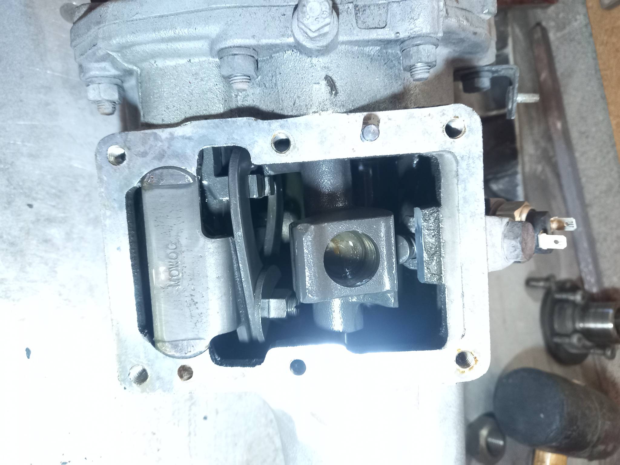

Je dois mal expliquer,
la boîtes est séparée du moteur maintenant je voudrais séparée la boîtes en deux partie j'ai enlevé tout les écrous qui sont entre la cloche et la partie arrière
Je joint une photo
J'ai enlevé le couvercle avec la commande du Levier de vitesse, j'ai enlevé les écrous que l'ont vois à gauche je pensais que les 2 partie allait se séparer mais non
Je joint une photo

regarde le lien que j'ai posté, et suis les étapes, en rangeant bien les pièces déposées au fur et à mesure sinon tu ne vas arriver à rien
pour séparer la partie arrière, il te faut retirer le verrou d'arbre secondaire à la sortie de la boite, le doigt de sélection, la prise de compte tour et le bras d'interverrouillage
