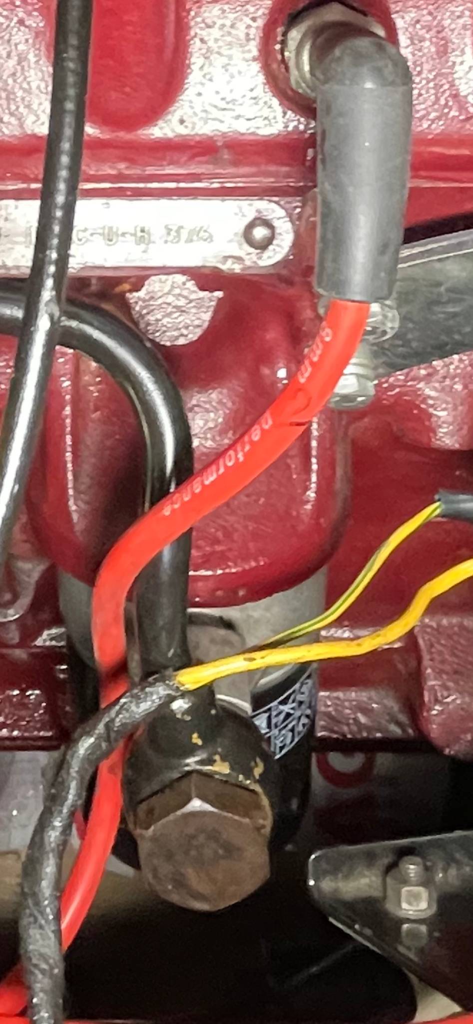

Photo du filtre
- IMG_88F379276529-1.jpeg (179.94 Kio) Vu 1195 fois
- Messages : 15984
Re: Pression d'huile Mga 1622
le moteur ne chauffe pas assez, ce qui est étonnant pour une MGA. Le calorstat standard fait 74°DidierLelièvre a écrit : 13 nov. 2023, 22:16 A chaud en ce moment, moteur à 70..75 degrés, je redescend à 10.. et en roulant à 80 kmh je reste au alentour de 20...
Je suis à 10psi au ralenti à chaud sur la mienne quand elle a chauffé très fort (en taquinant le 90/100°C) et longtemps
Mais je pars de 50 à froid, pas de 65. L'écart est étonnant.
Pour le filtre un Purflux LS715 par exemple

Le bon filtre?
Les MG étant des voitures anglaises... avec des pas de vis anglais...
je préconise un filtre avec le pas de vis recommandé... surtout sur un support en alu...
Album MG- Jidé de Grasse
- Messages : 15984
Salut JM.
Comme ça fait 15 ans que je l'utilise, il doit être adapté à mon convertisseur cartouche moderne. Soit le convertisseur est en métrique, soit le filtre existe en impérial ?
Je regarderai ce qui est écrit dessus.
