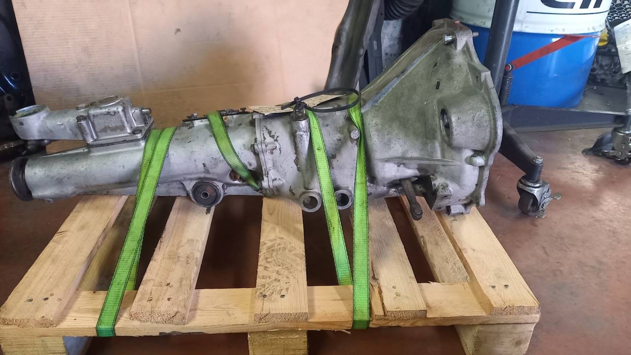

Je suis processeur d une MGA MK1 et je viens de faire procéder à un échange standard de la boîte via MOOS.
Hors mon garagiste à oublié de démonter sur l ancienne boit la pièce où vient se brancher de câble du compteur de vitesse ainsi que l axe et le pignon correspondant.
Bien sûr la boîte est repartie en Angleterre et les pièces ont disparues.
Bilan voiture inutilisable et grosse tension avec le garagiste.
*SMS* une bouteille à la mer que j envoi, quelqu’un parmi vous aurait il ces pièces ou un contact pour les retrouver ou des plans pour les faire ré fabriquer.

Malheureusement après plusieurs échanges NTG Motor
n arrive pas à trouver le Shaft + gear speedo pour ma boîte de MGA 1H3362E.
Si quelqu un d entre vous à une piste pour trouver cette pièce je suis preneur.
Merci d avancé pour votre aide.
Amicalement

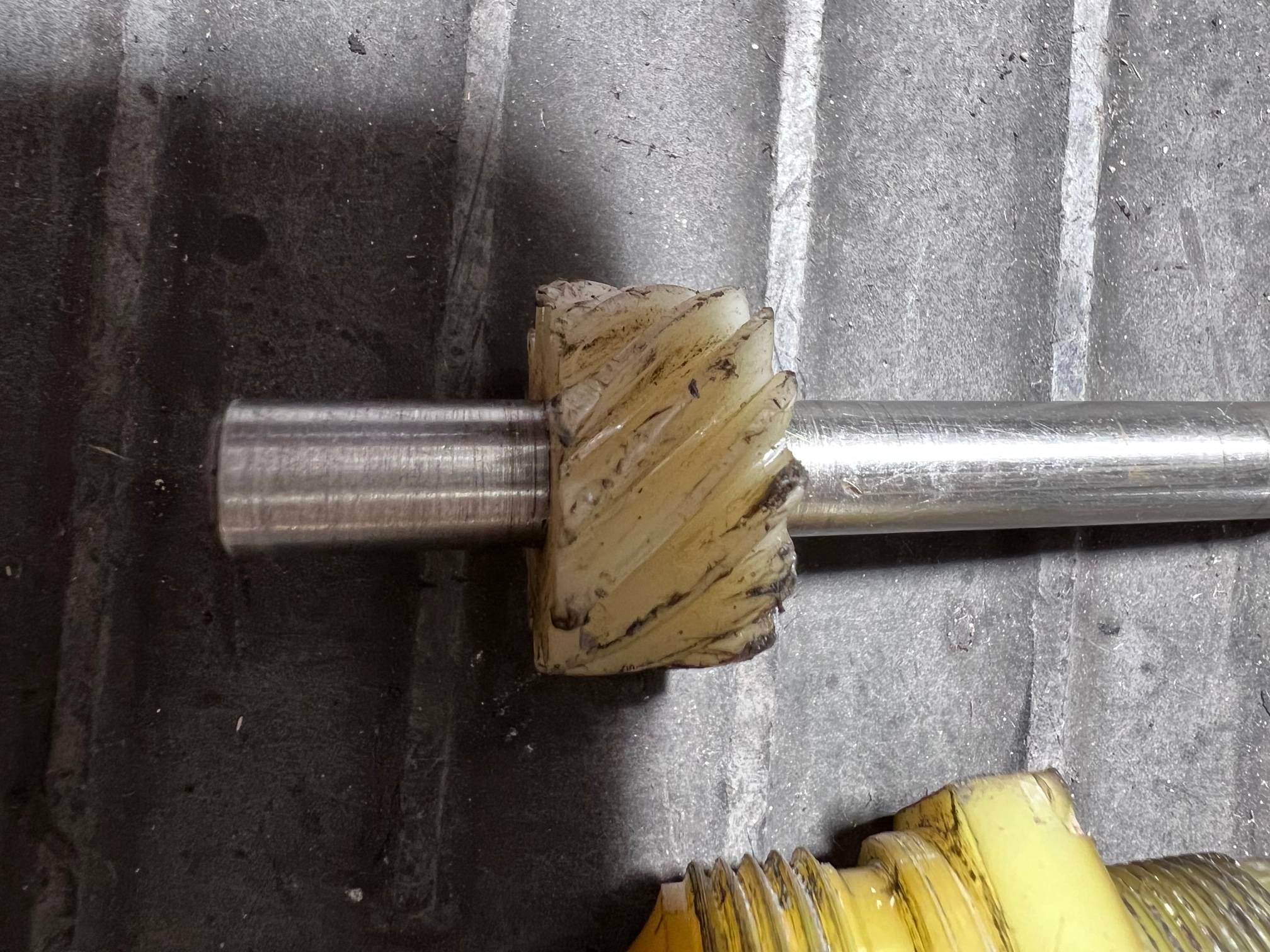

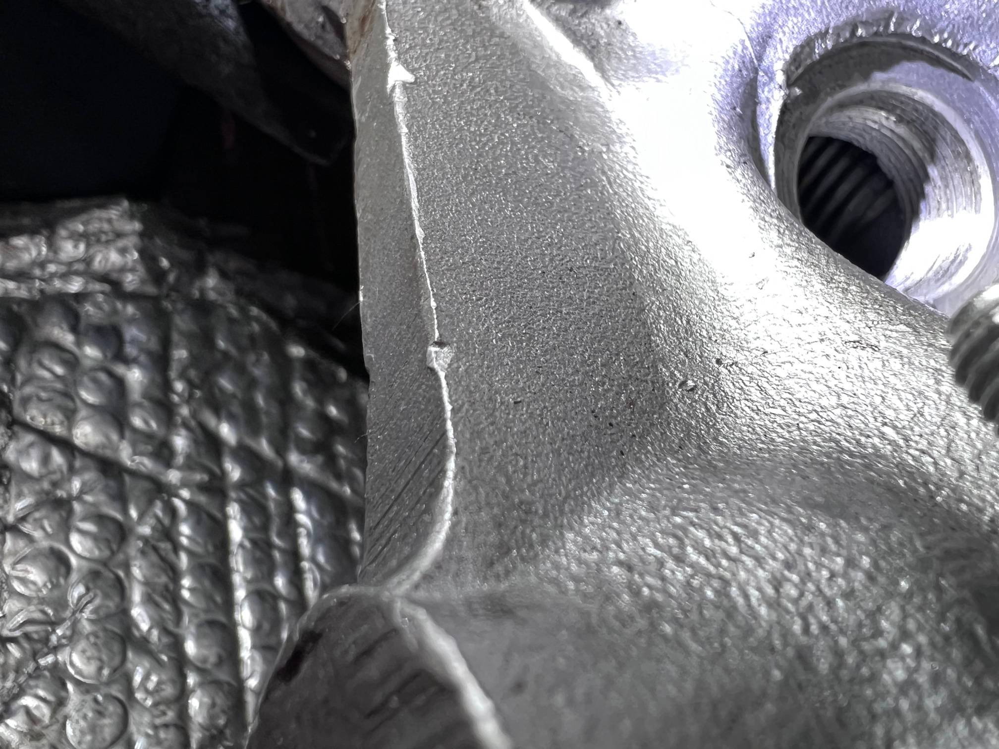

Bonjour,dometcat a écrit : 04 janv. 2023, 16:37 c'est quelle pièce qui vous manque? j'ai mon ancienne boite 4 et je ne la remonterai jamais sur notre mga .
La pièce que j'ai trouvé ne monte pas dans la boite.
Ci-dessous photo du pignon qui ne va pas et de la vis sans fin dans la boite. Merci
Amicalement.

Pourriez vous prendre le diamètre du pignon ou niveau des dents car le mien être trop gros.

On a tout essayé mais le pignon est trop gros.

En fait le pignon vient d une boîte de midget et je pense qu il est trop gros. Il fait 21mm de diamètre. Si quelqu un avait un vrai pignon de mga pour le mesurer je serai fixé.

il n’y a pas beaucoup de pièces de MG Midget qui se monte sur une MGA. ce sont des bagnoles différentes.

D ou la galère. Mais *SMS* le seul pignon que j ai trouvé.
