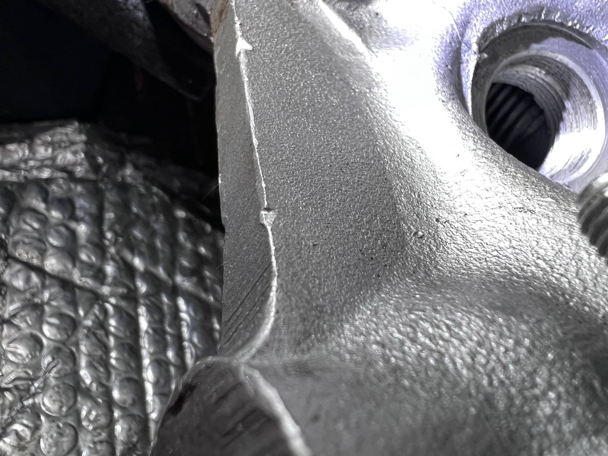

Pour info les pièces qui me manque.
Amicalement
Laurent66690
Messages : 15
Enregistré le : 29 nov. 2022, 16:40
Re: Nouveau sur le forum et déjà grosse galère
Message par Laurent66690 »
dometcat a écrit : 04 janv. 2023, 16:37 c'est quelle pièce qui vous manque? j'ai mon ancienne boite 4 et je ne la remonterai jamais sur notre mga .
La pièce que j'ai trouvé ne monte pas dans la boite.
Ci-dessous photo du pignon qui ne va pas et de la vis sans fin dans la boite.
Amicalement.
Messages : 21157
d’origine ça ressemble à ça.
Laurent66690
Messages : 15
Pourriez vous prendre le diamètre du pignon ou niveau des dents car le mien être trop gros.
Amicalement.
Messages : 21157
Pourriez vous
je ne possède pas de mga, désolé.
pour emboîter le pignon il faut lui donner un mouvement tournant.
Laurent66690
Messages : 15
On a tout essayé mais le pignon est trop gros.
Messages : 21157
trop gros
il doit, sûrement, y avoir un problème, il serait étonnant qu’il existe plusieurs modèle.
Laurent66690
Messages : 15
En fait le pignon vient d une boîte de midget et je pense qu il est trop gros. Il fait 21mm de diamètre. Si quelqu un avait un vrai pignon de mga pour le mesurer je serai fixé.
Messages : 21157
de midget
ah!
il n’y a pas beaucoup de pièces de MG Midget qui se monte sur une MGA. ce sont des bagnoles différentes.
