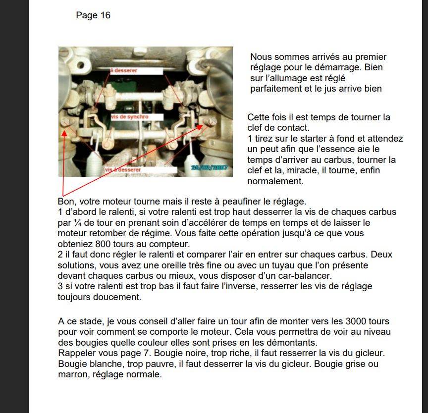

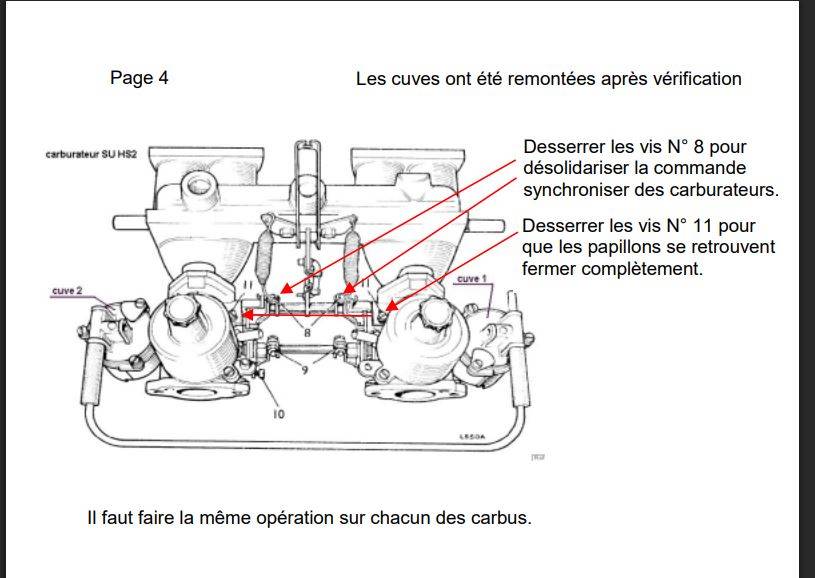

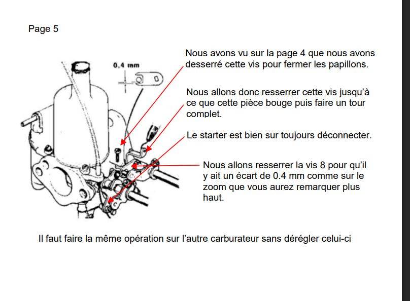

Oui je sais c'est ce que j'ai fais, pareil avec les papions d'admission, j'ai réglé en desserrant au max puis devisé jusqu'à ce que je vois l'axe papion bouger, et ensuite serrer une nouvelle fois d'un tour complet

Oui pardon les papillons (j'arrive pas à croire que j'ai relu mon message sans que ca me choque hehe), concernant le réglage que j'ai effectué, je l'ai lu sur le lien que je mets en pièce jointe.

le réglage dont vous parlez concerne la synchronisation des deux carburateurs, réglage important mais qui ne concerne pas le réglage de la richesse de la carburation.
à partir d’un allumeur en bon état il est raisonnable de penser que le système d’avance centrifuge fonctionne et donc que la courbe d’avance à l’allumage est réalisé. une lampe stroboscopique est nécessaire. avec un allumeur comportant quelques jeux un réglage dynamique peut modifier le réglage statique et à l’extrême causer des difficultés de démarrage.

Il ne s'agit pas du réglage de la syncro de carbu mais du ralenti, et je sais qu'il n'affecte en rien le fonctionnement de la richesse, mais comme je l'ai dit dans mon premier message. Lorsque je modifie la richesse pour que les bougies soient de la bonne couleur, cela ne solutionne pas le problème.
