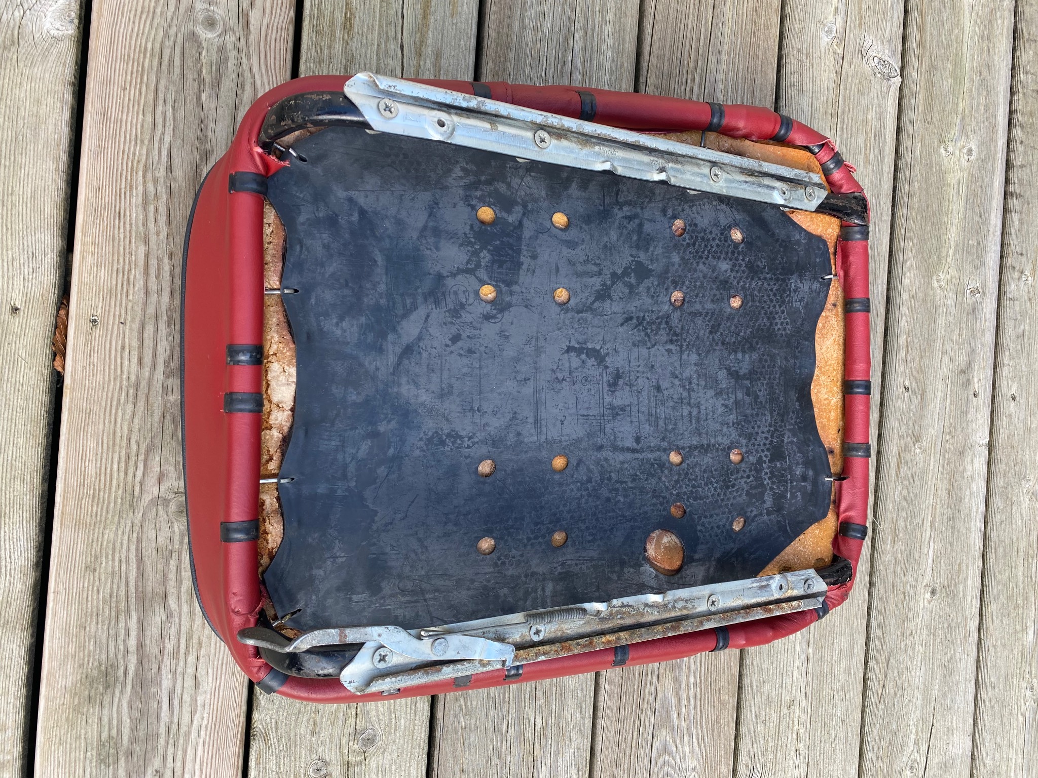

Bonsoir,
Mes diaphragmes de sièges sont totalement HS.
C'est le système en plastique qui couvre la totalité.j ai vu un autre type, en sangles qui s entrecroisent mais je le suis pas certain qu'il convienne pour une 66.
Lesquelles faut il choisir ? J ai vu des "premium" sur betaset , ça vaut quoi?
Diaphragme siège

Album MGBonjour,
J'ai un problème pour le montage.le diaphragme est certes de bien meilleure qualité mais la taille ne correspond pas avez vous une technique ?

J’ai voulu monter un nouveau diaphragme sur mon siège passager ce matin. Et comme beaucoup, je me suis retrouvé avec un problème de taille.
Mais grâce à la vidéo ci-dessous et une tige de tournevis, utilisée comme moyen de traction, j’ai finalement réussi assez facilement à mettre le diaphragme et ses attaches en place.
Vidéo : https://youtu.be/B3ehNQjoGgE
Deux petites précisions :
- contrairement à ce qui est montré dans la vidéo, placez le cadre à la verticale, devant vous, sur un carton ou sur un chiffon pour éviter de le frotter sur le sol. Dans cette position, maintenez le cadre avec un pied, vous aurez plus de force pour tirer vers vous.
- utilisez de préférence les attaches d’origine. Celles fournies avec le diaphragme sont en métal guimauve. Ça se déforme à la première traction.
Et donc, comme indiqué précédemment, d’abord un coin en bas, puis l’autre, en haut, à l’opposé. L’autre coin en bas, puis l’autre à l’opposé. Les attaches latérales se mettent alors sans effort, ou presque. Puis, vous terminez par les deux attaches d’angle, en biais.
Utilisez la tige métal du tournevis pour tirer et positionner chacun des crochets dans le cadre. Vous devrez peut-être vous y reprendre à 2 ou 3 fois si le crochet ripe au moment de retirer la tige métal du tournevis. Dans ce cas, maintenez le crochet avec un doigt sur le dessus, le temps de retirer la tige. Attention, ça peut pincer…
Le résultat est parfait, avec un diaphragme bien tendu. Sans changer la mousse, c’est déjà le jour et la nuit. Reste à espérer maintenant que ça résiste à l’usage.
