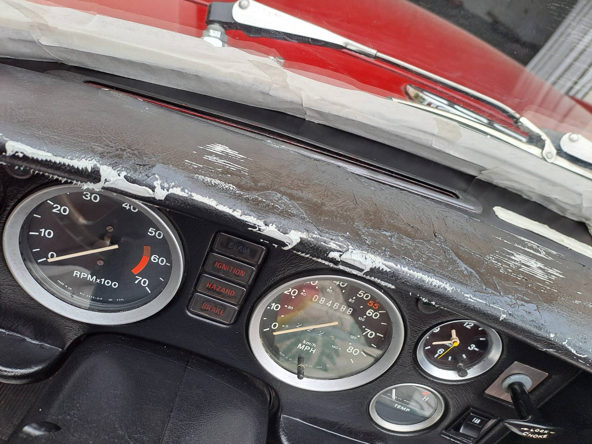

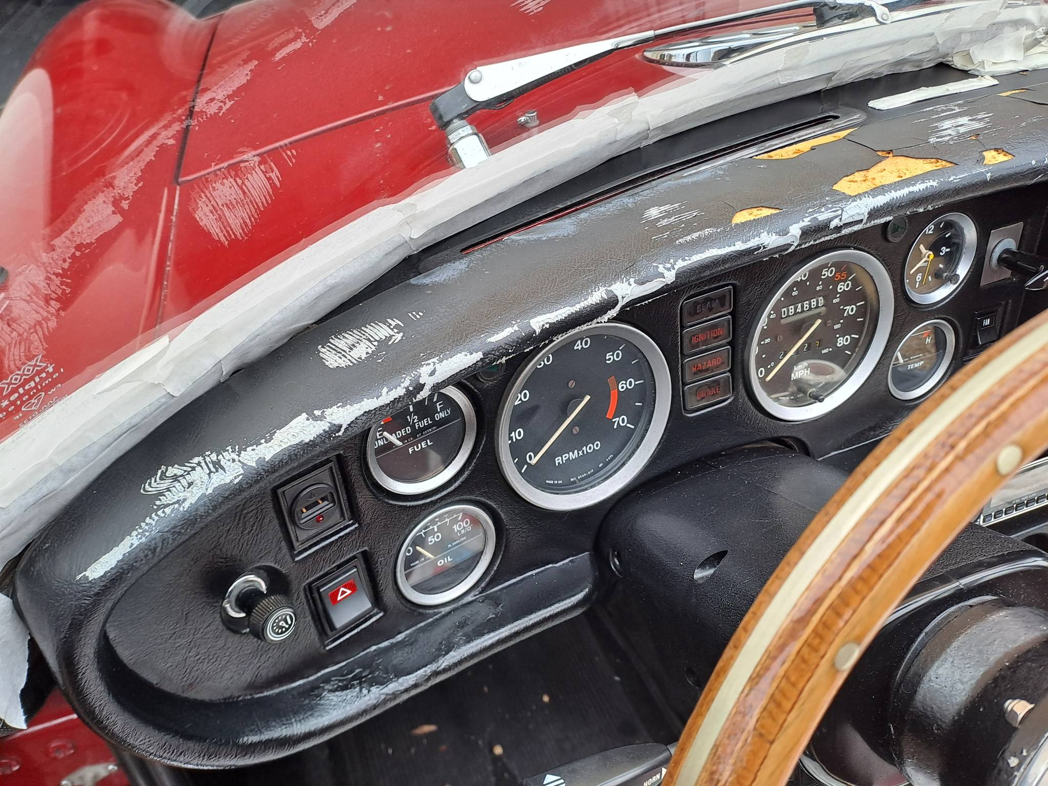

Suite dessus de tableau de bord fissuré à plusieurs endroits dont une grosse fissure au centre sous le rétro qui avait été rebouchée avec silicone noir (classique sur ce modèle US) , j'ai décidé de remplacer la casquette fissurée par ce modèle acheté chez MOSS qui me reste à poser (livré avec tube de colle ) https://www.moss-europe.eu/fr-fr/dash-t ... hza5133top.

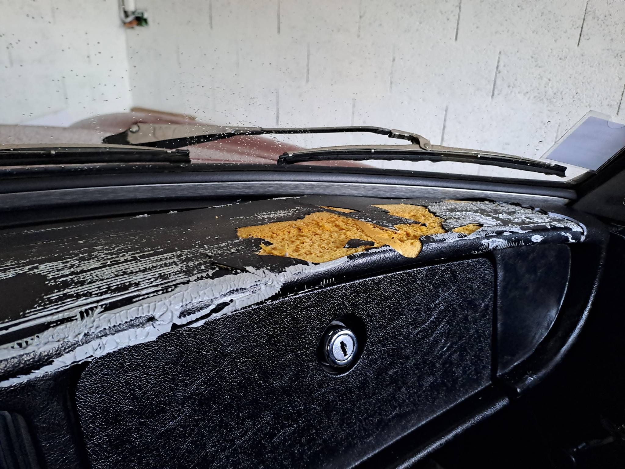

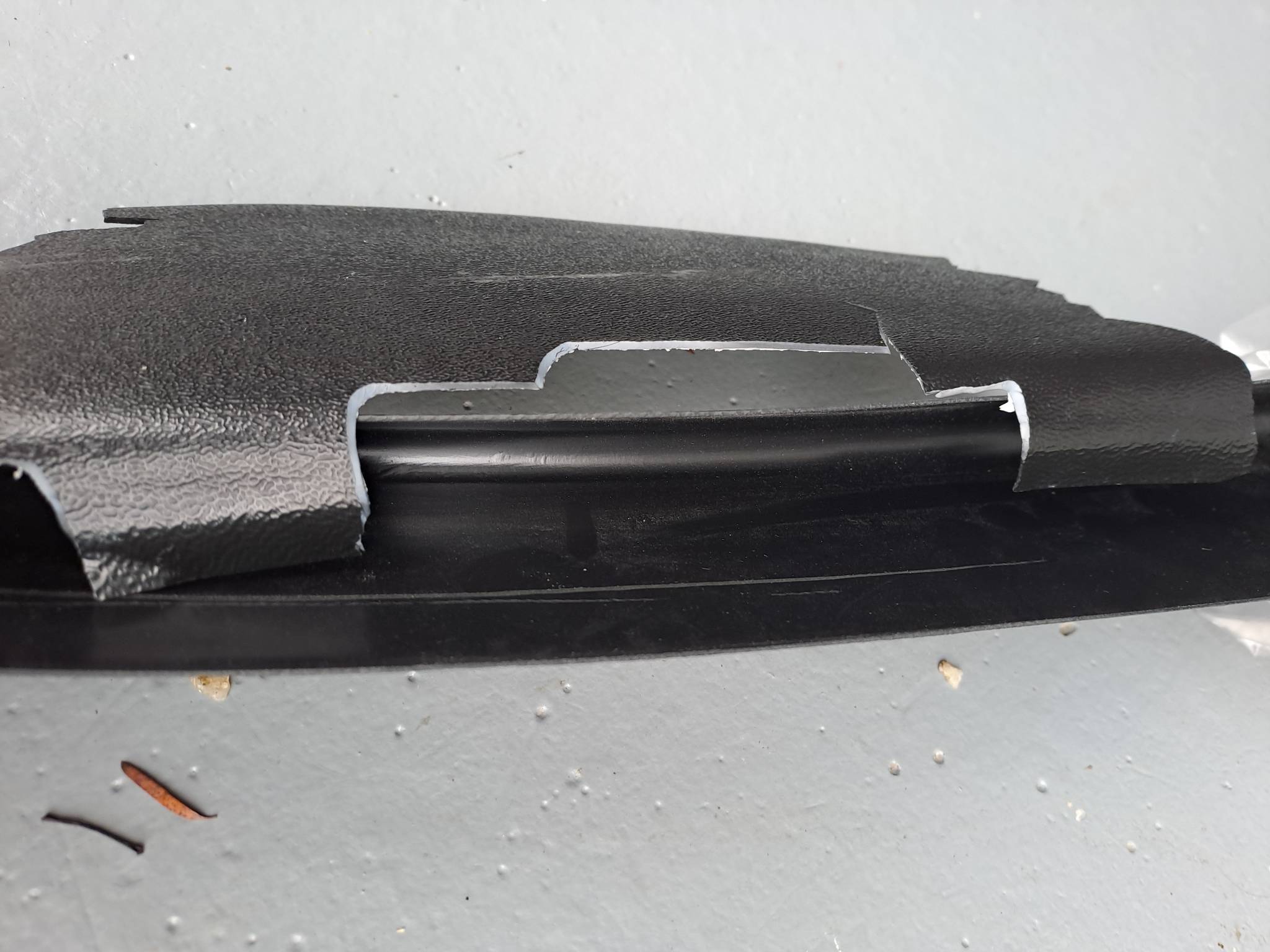

J'ai commencé à remplacer ce matin.Le dessus était bien collé donc pas facile et il faut prendre son temps (1h30 pour mon cas).La colle à tendance à arracher le dessous.Jai utilisé pince pour tirer, spatule et tournevis pour décoller.La qualité du dessus commandé chez moss est moins epais et plus chère que celui qui était en place.
La pose devrait être plus simple .
Ci joints photos

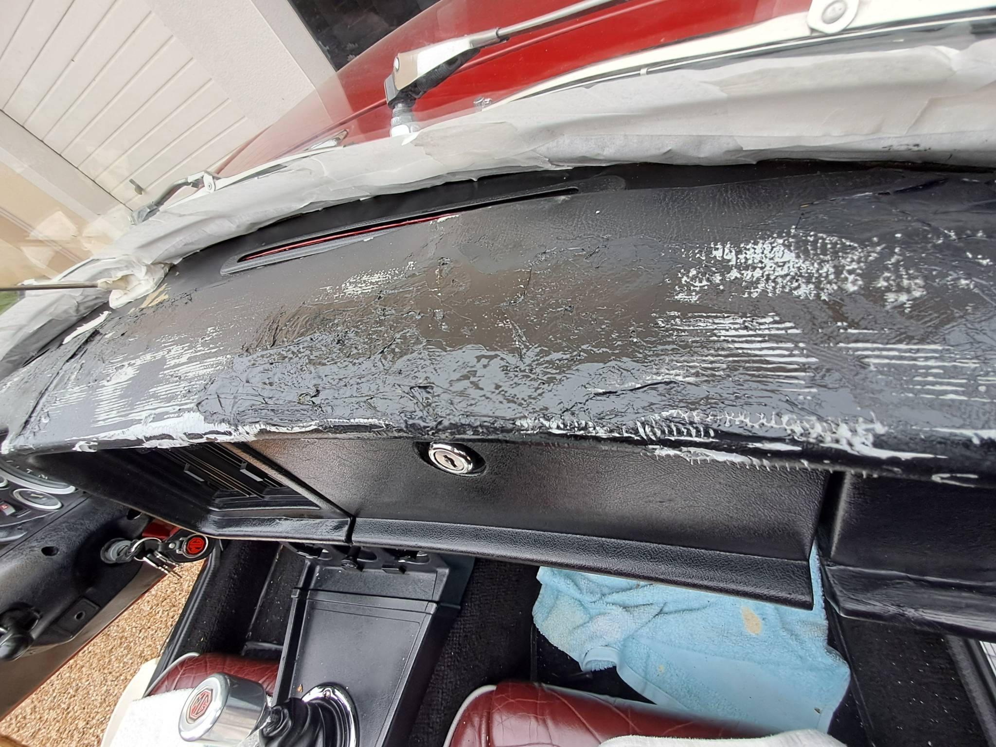

masquage grossier par silicone noir avant de coller le dessus.

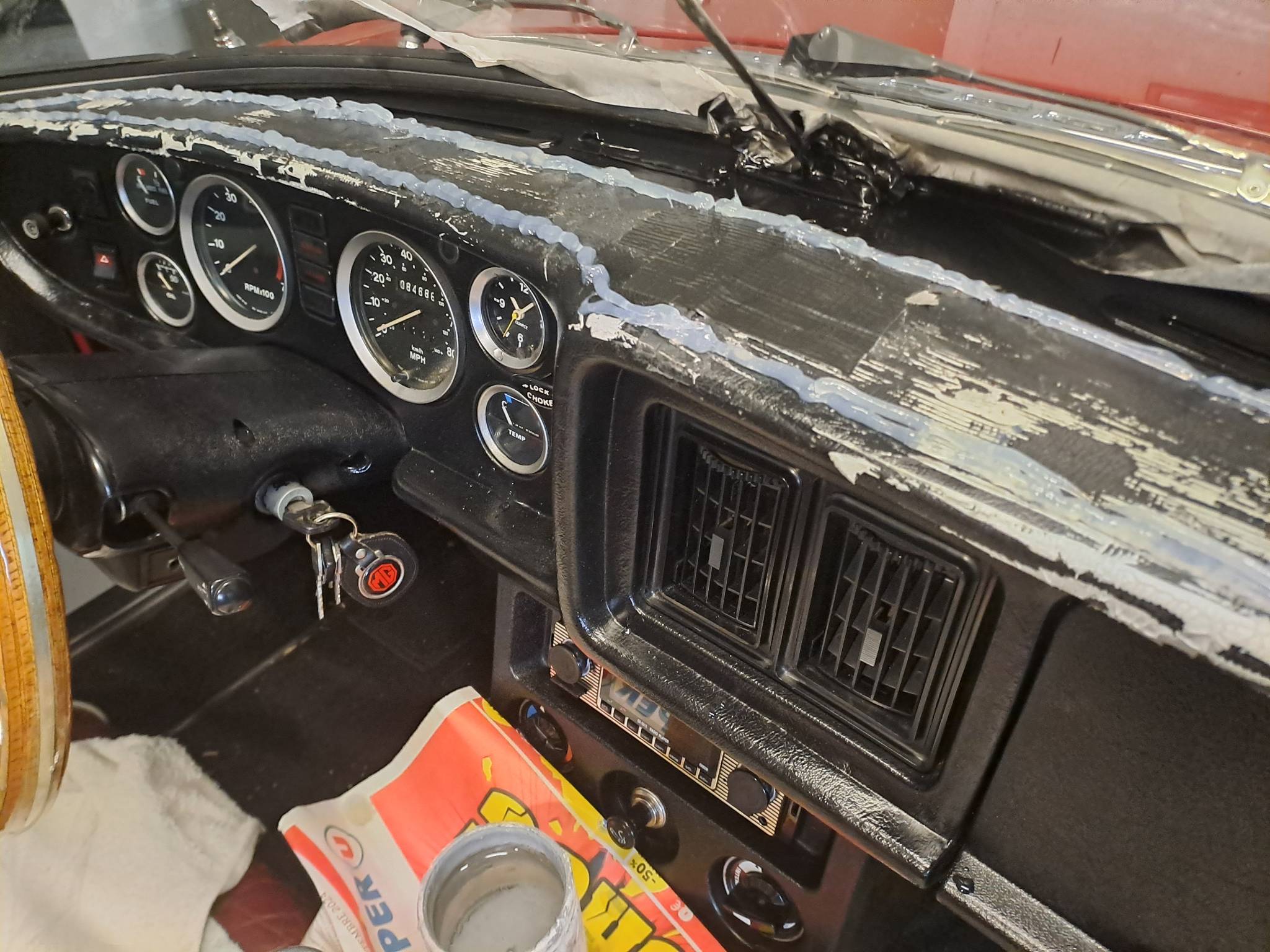

En fait le dessus était très bien collé partout alors que la notice Moss indique qu'il faut juste coller le dessus sur le périmètre et non au milieu comme le mien.Et je ne crois pas que la depose/ repose du tdb soit si simple.

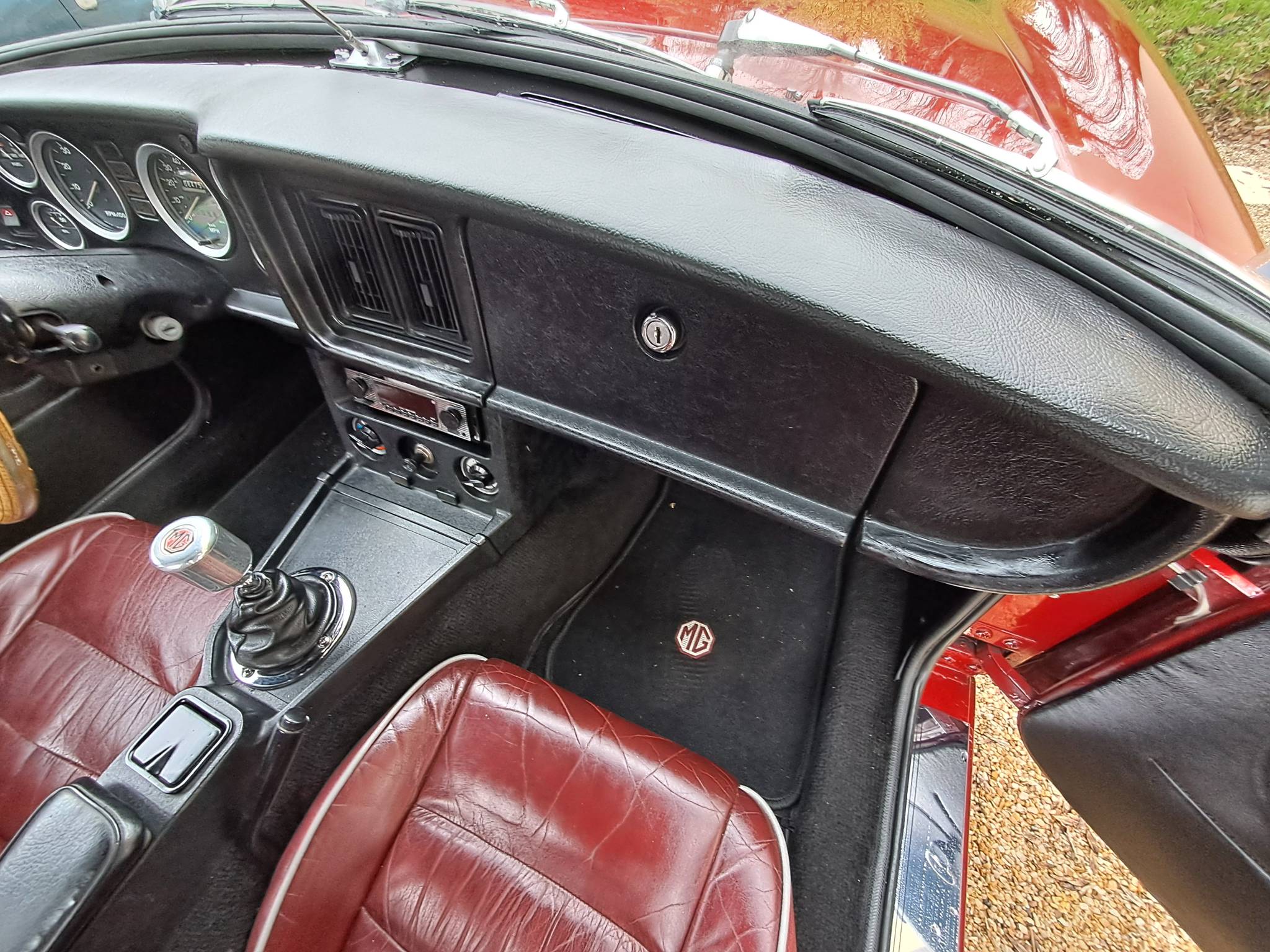

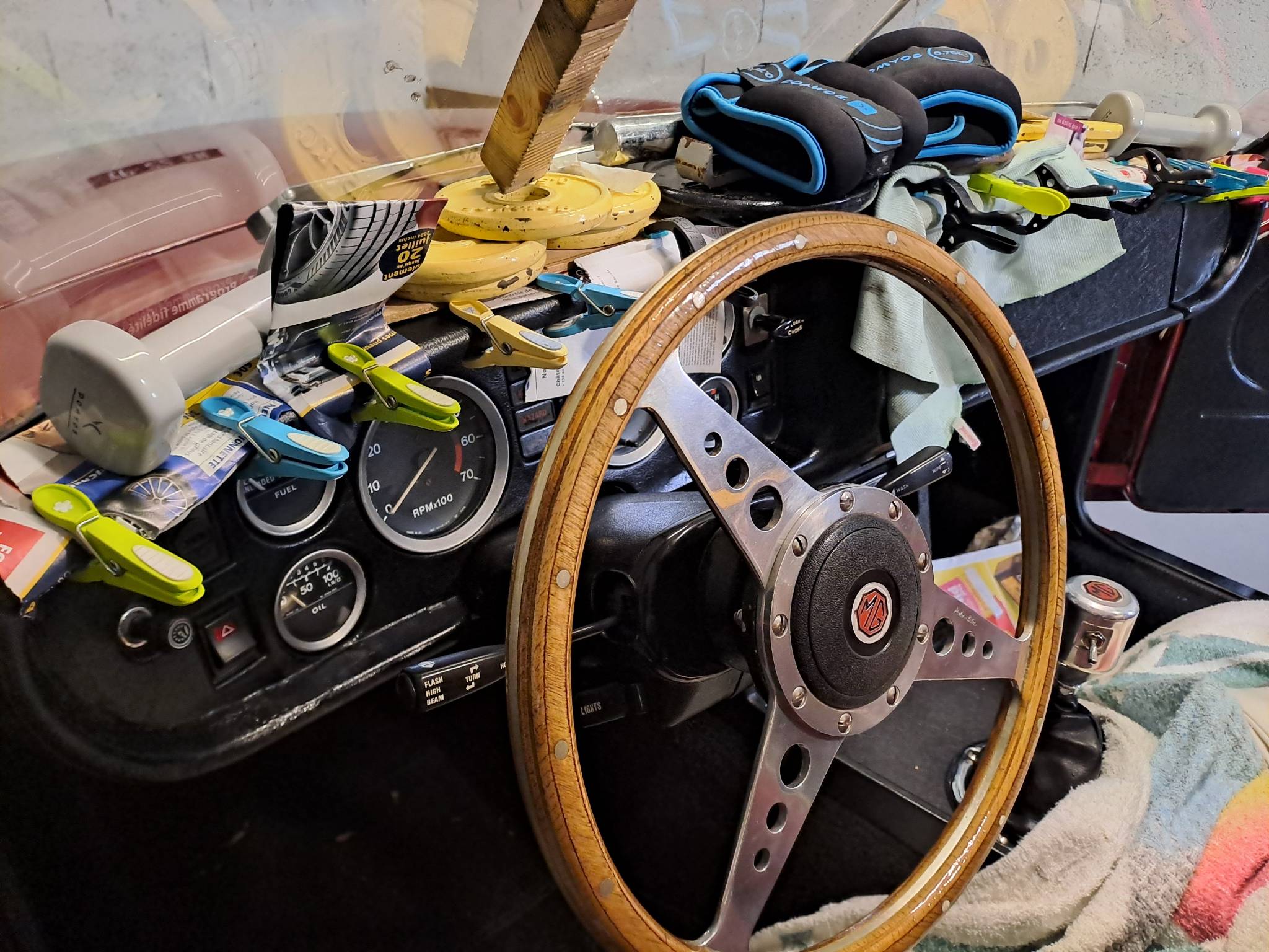

Dessus recollé et le rebord du nouveau dessus côté pare brise est plus court donc mettre colle à 2 cm du bord pour ne pas avoir trop de colle qui ressorte.
