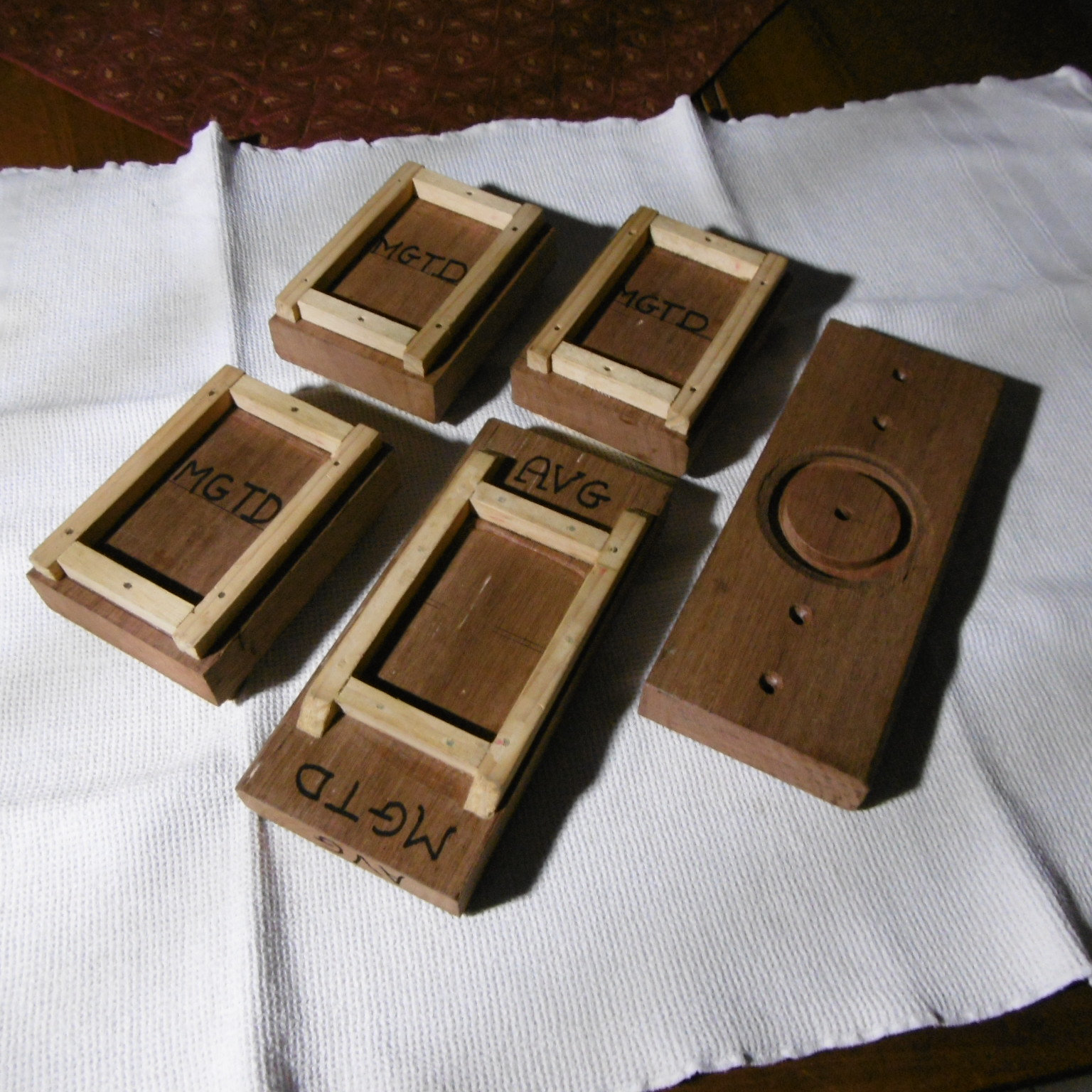

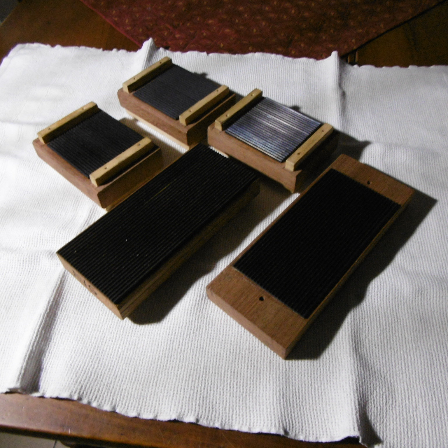

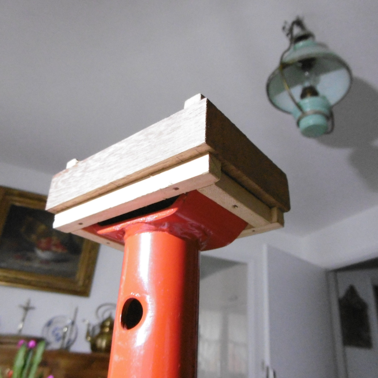

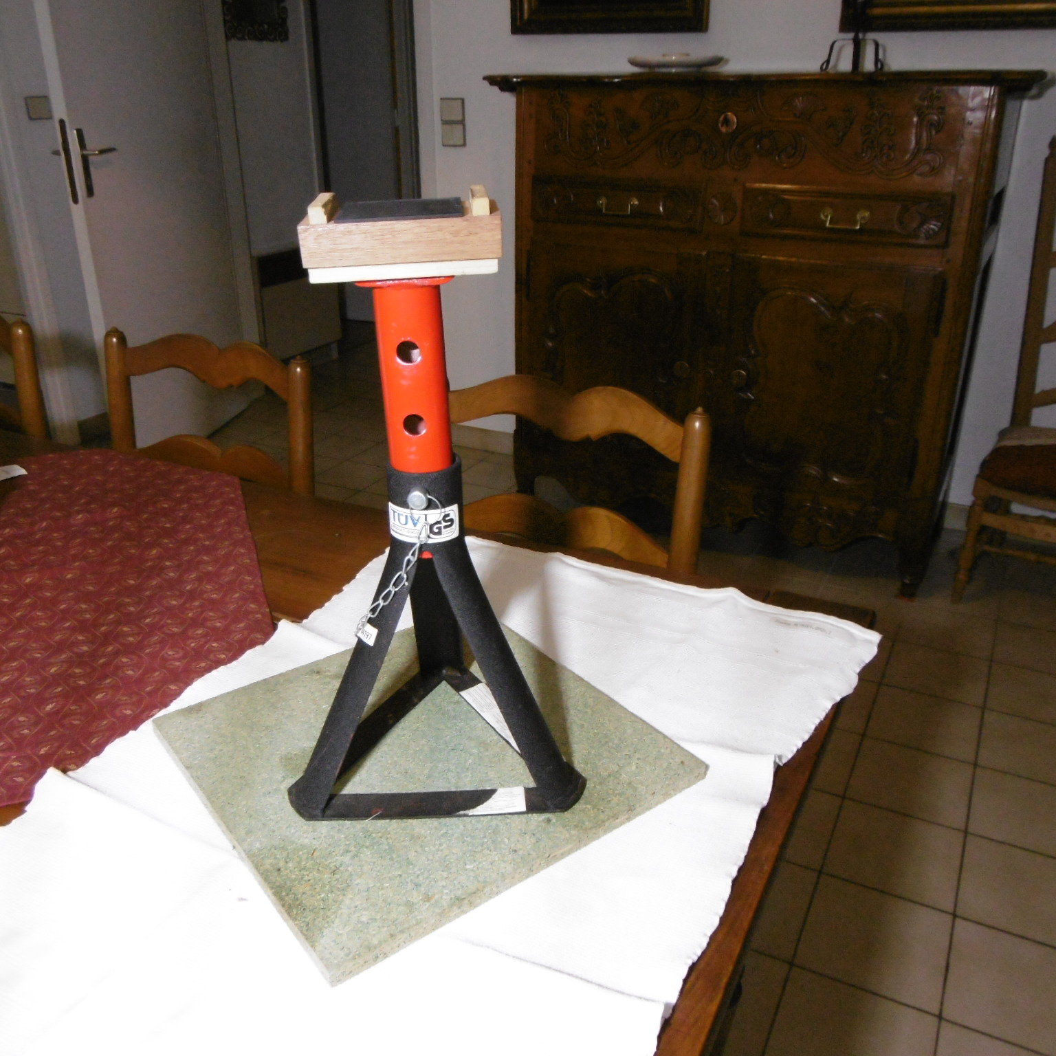

Les chandelles, c'est de bonne sécurité, chaque chandelle peut supporter presque deux tonnes...
J'ai confectionné, aux dimensions précises, quatre petits blocs en bois dur avec caoutchouc antidérapant qui se fixent sans pouvoir sortir du haut des chandelles, ni glisser du châssis de la TD. Comme le sol du garage est carrelé, la base des chandelles reposent sur de petites plaques de bois aggloméré. Ce dispositif me semble rassurant.

Photos, photos, parce qu'avec tes explications :suspect:

Re: 36 chandelles
Message par vony »
Photos, photos, parce qu'avec tes explications :suspect:[/quote]
Ok, je vais faire des photos demain, vrai que le chassis TF est le même que celui de la TD.
Mais je vais demander à mon épouse pour les passer sur le forum...elle est plus compétente que moi pour ces opérations informatiques... je suis un peu un :boulet: en la matière.
Voici les photos .
A noter une grande cale bois contre la boite du pédalier, et une autre pour le cric hydraulique.
Avec cette sécurité, il doit être possible de mettre en route la voiture sur chandelles.
