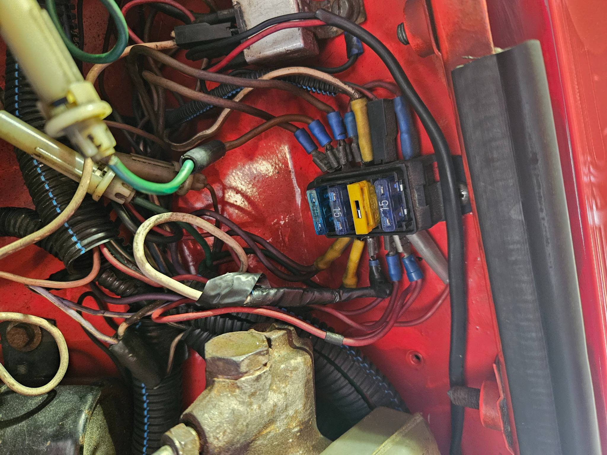

Voici une photo du bazard !!!
- 20230915_112830.jpg (388.66 Kio) Vu 725 fois

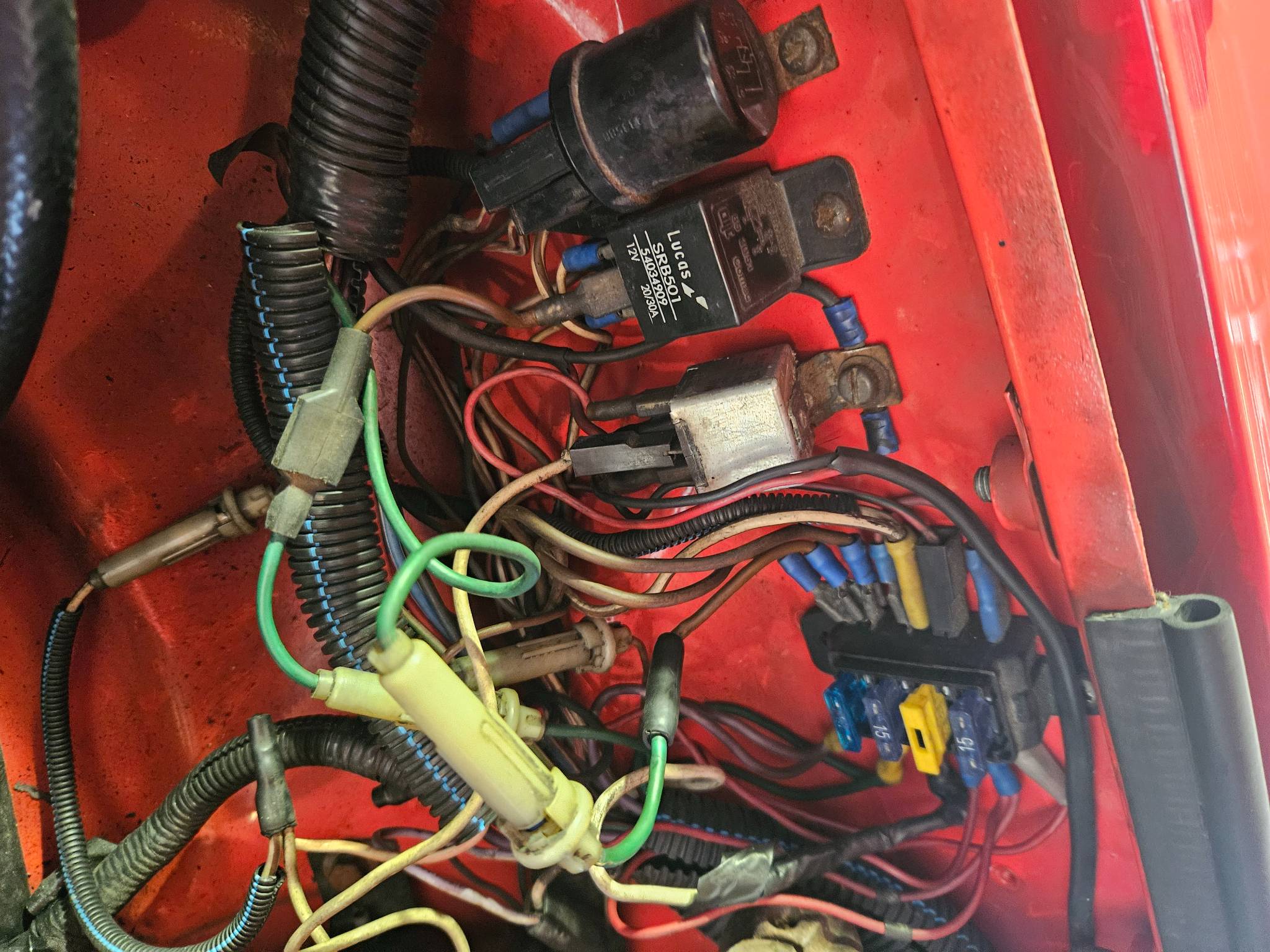

Les couleurs ne sont pas bonnes à mon avis vu vos conseils !
- 20230915_112838.jpg (391.76 Kio) Vu 722 fois
- 20230915_112838.jpg (391.77 Kio) Vu 722 fois
- Messages : 15964
Re: Fusible du bas claque tout le temps
ce qui n'est pas bon ? à peu près tout
la gaine noire annelée là, c'est de la gaine habitation, ça n'a rien à faire dans une baie moteur ce n'est résistant ni à la chaleur, ni aux vapeurs d'hydrocarbures.
Le chatterton pareil, ça se décolle à la chaleur.
Les cosses à sertir premier prix de chez Carrefour, non isolées, sauf une ou deux.
Bref tu as du boulot pour faire du propre, et ça ira sans doute mieux après.
