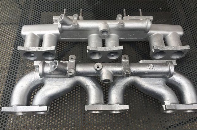

il y a deux cylindrées de moteur différente, pour éviter la taxe de l’époque. (29GB est la référence du moteur de cylindré réduite permettant de rester en dessous des 15 cv fiscaux sur le marché français.)
il y a deux modèles de collecteur d’admission différents, celui pour les USA semble être plus efficace.
celui des usa est en bas.
upload photo

Ah oui effectivement, c'est clair que le flux du mélange doit être grandement amélioré avec la deuxième pipe!
