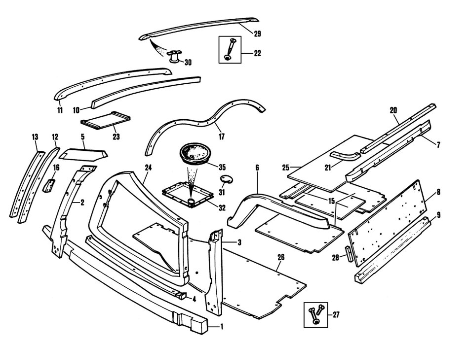

Une Californienne (comme la mienne) avec l'avantage non négligeable de ne pas avoir les bois pourris (enfin en principe). Regarde tout de même la traverse n°9 derrière le réservoir. Pas trop difficile à remplacer, facile à faire couper par ton menuisier.
Schéma Moss.png (233.56 Kio) Vu 1123 fois

J'ai regarder les bois et planchers, enfin ce qui est accessible et cela me parait pas mal, mais je vais dés demain regarder cette traverse N°9.
