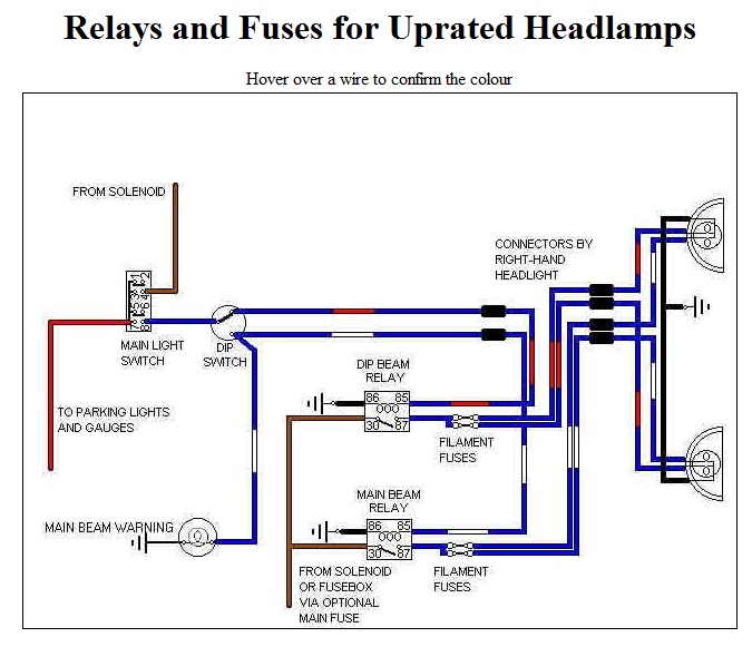

Si c'est un relais , il y aurait un circuit télécommande pour exciter la bobine et un circuit puissance pour alimenter les ventilos .
Comme sur le chéma concernant les phares après remplacement des optiques " sealed beam " par des MGE 203 de chez Moss .
Donc minimum 3 fils avec un + commun , mais là je n'ai que deux fils ( 1 blanc/marron et 1 vert )
Yves

Carbo 33/34 a écrit :Si c'est un relais , il y aurait un circuit télécommande pour exciter la bobine et un circuit puissance pour alimenter les ventilos .
Yves
Exact, là c'est le circuit des phares.
Donc fusible et tu seras ....tranquille!
