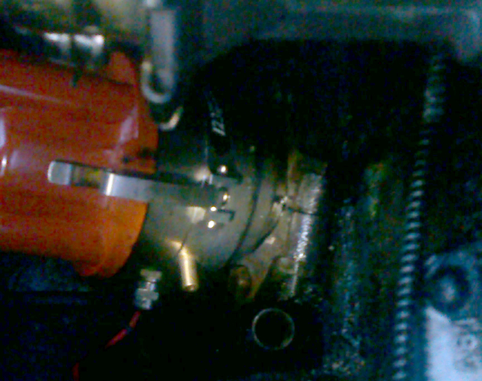

Bon, j'ai tenté de le resserrer. Je l'ai tourné, en marquant sa position initiale, lorsque je l'ai remis en place, j'avais trop de retard à l'allumage, j'ai donc du le tourner vers l'avant, j'ai pas fait une bêtise?
J'ai tout resserré, ça bous toujours. J'ai trouvé une vidéo d'un type qui a le même problème:
http://youtu.be/Fgp6bPNWBBc
Voici une (très mauvaise) photo du miens:

... à première vue j' ai l' impression que ton collier de serrage ne soit pas plane ... tu as lu tous les posts déterrés et " explicites " avec la lumière témoin de l' allumeur ??
en plus, je ne vois pas le tuyau de dépression branché sur ton 123 !...
Re: 123 Ignition pour MGB
bien vu Yvre , plaque pas plane = allumeur pas complétement enfoncé
+ tuyau manquant ...............ça fait beaucoup pour un bon fonctionnement bon courage.
La bride sert à le centrer dans le trou et pour le démonter seulement déserer la plaque !!!!

Yvres, J'ai débranché la dépression pour accéder aux écrous! La plaque, elle me semble plane et l’allumeur bien enchâssé dedans. La seule partie qui dépasse est une partie arrondie, je doute qu'il se prenne dessus.

sur cette photo, la bride ne semble pas à sa place, l'epaulement destiné à être serré dans la bride semblant visible(sous toutes réserves compte tenu de la qualité)Hugo a écrit :Bon, j'ai tenté de le resserrer. Je l'ai tourné, en marquant sa position initiale, lorsque je l'ai remis en place, j'avais trop de retard à l'allumage, j'ai donc du le tourner vers l'avant, j'ai pas fait une bêtise?
il faut: desserrer les 2 boulons de fixation de la bride sur le moteur, desserrer l’écrou de serrage de l'allumeur et écarter la bride avec un gros tournevis. Normalement l'allumeur devrait descendre et être bloqué après resserrage de tous les écrous et boulons.

Bon... Vous aviez raison: j'ai finalement tout démonté, le corps de l'allumeur n'était pas enchâssé dans la patte qui le supportait.
Je l'ai réglé sur la position 8.
Remontage. La voiture se cale sur un ralentis beaucoup plus stable, elle accélère et a du couple. Elle cliquette un peu en cote, en charge, entre 2000 et 3000 tours minutes, mais je pense que ce n'est pas trop grave.
Question subsidiaire: il faut serrer fort le collier? J'ai peur de casser l'allumeur, du coup, je n'ai pas serré jusqu'au blocage de l'écrou.

Bon... J'ai fait plusieurs choses de bien:
-J'ai remis l'avance à dépression
-J'ai décalé l'avance d'un degrés
- J'ai lu le site qui est en lien sur ton document Remi, j'ai compris qu'il y'avait 4 familles de courbes différentes. Je suis donc sur la première courbe de la 3eme famille, qui a donc une avance maxi assez élevée.
- J'ai roulé: La voiture ne cliquette plus, mais le moteur est très creux en dessous de 2500 trs, ensuite, il a un léger trou puis bondit dans les tours (le compte tour saute vers la zone rouge et toutefois, sans réel apport de puissance).
Comme le gros inconvénient du 123 c'est que la molette de réglage est DESSOUS, je dois le sortir à chaque fois que je veux changer la courbe.
Pensez vous que je dois descendre encore mes courbes d'avance ou plutôt monter?
