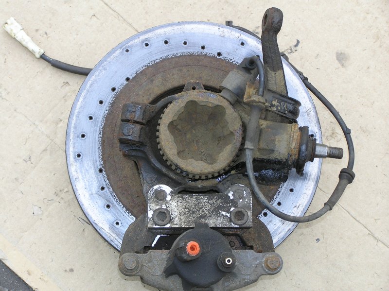

hmm.. sans démonter, ça me paraît chaud ...
http://www.csmgf.co.uk/temp/hub02.jpg

Maxime R , après quelque recherche j'ai retrouvé un sujet identique ou tu dis qu'il ne faut qu'enlever le disque ... ??
Voilà pourquoi je repose cette question car je dois changer un goujon mais j'aimerais éviter d'autre frais . Merci d'avance
Re: Boulon de roue cassé
Comme le dit alan "si le dégagement par l'arrière est suffisant alors oui" en trouvant un outil qui ressemble à:
Car sur place et au marteau ça risque de tout bousiller…

j'avoue, je m'étais trompé, car autant on peut sortir l'ancien goujon sans tout démonter, autant pour passer le nouveau ... ben ça passe pas. je viens d'aller regarder, et il s'en faut d'un ou deux mm, mais ça n'a pas l'air de passer.
Modifié en dernier par MaximeR le 09 août 2014, 16:21, modifié 2 fois.
Perso un garage m'a foiré un goujon quand j'ai fait changer un roulement arrière.
J'avais regardé pour changer le goujon sans démonter le moyeu et ça ne passe pas (à l'arrière en tout cas).
Mais s'il y avait de la place il suffirait de chauffer et de mettre un écrou contre écrou pour le sortir (ce que j'avais fini par faire pour le collecteur d'échappement.
Attention, ce genre de goujon est à tête cannelée, on ne peut pas de le dévisser, simplement le repousser…de mettre un écrou contre écrou pour le sortir
Au temps pour moi désolé.
Je croyais que c'était comme pour le collecteur et qu'il était taraudé.
Perso j'ai eu la flemme de changer le goujon du moyeu, je me suis contenté de redonner un coup de filière pour refaire le filetage d'entrée du goujon et je tartine de graisse à chaque remontage.
la photo me fait penser que ca passe quand meme.. puisqu'une fois passé les canelures, on doit pouvoir faire pivoter le goujon. De tout facon, je change mes roulements dans 1 semaine, j'en profiterai pour essayer.
ok maxime , tiens moi au courant car je dois remplacer ce foutu goujon mais alors je vais attendre ton avis ....
Bon, eh bien, réponse définitive : ça ne passe pas.
Il faut bien sortir le roulement pour changer les boulons de roue :-(
