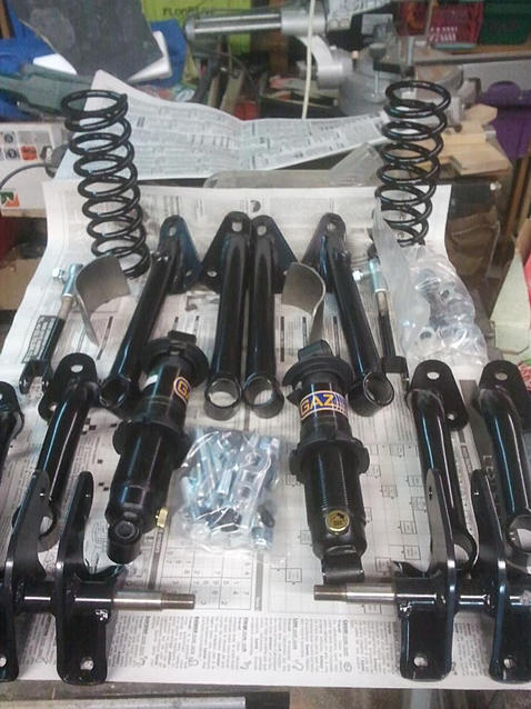

Le kit utilisé, que l'on peut trouver chez différents fournisseurs, est le suivant :
http://www.limora.com/fr/kit-de-transfo ... 95865.html
http://www.mgpartsuk.co.uk/store/index. ... ct_id=5778

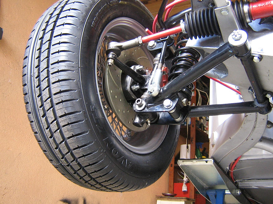

Je viens de trouver cette modification du train avant:
Encore plus simple que l' autre, non?
Je pense, compte tenu de l'insertion de la plaque supérieure de retenu de l' amortisseur "Gaz", la géométrie doit être reprise?
Messages : 15887
Re: Montage d'un kit "amortisseurs réléscopiques" à l'avant
la position de l'amortisseur décalé/fusée me plait modérément. Ça va forcément travailler inégalement sur les 2 points d'ancrage des axes horizontaux... je vais continuer de rajouter un peu d'huile de temps en temps :lol:

MG O1->B69 a écrit :Je viens de trouver cette modification du train avant:
- Oui belle modif mais plus sophistiquée (usinages dans l'ancien amortisseur)
- Pour la modif de géométrie due à la cale ... en théorie moins d'un pouillème de degrés sur le carrossage :
Pour un bras de 30 cm et une cale de 1 cm, le décalage horizontal de l'attache supérieure est en théorie de 0,16 mm !!! ... ça devrait être jouable :)
Jidé de Grasse a écrit :la position de l'amortisseur décalé/fusée me plait modérément. Ça va forcément travailler inégalement sur les 2 points d'ancrage des axes horizontaux... je vais continuer de rajouter un peu d'huile de temps en temps :lol:
Oui, un peu de couple sur la liaison arrière du triangle inférieur ... mais vu la largeur du triangle ça ne semble pas inquiétant.
Le point faible (si il y a) c'est comme je l'ai indiqué plus haut au niveau des axes d'accroche des amortos ... on verra à l'usage.

Pas exactement, il pose un plaque vissée par l'intérieur à l' emplacement de l' Armstrong. Cette plaque comporte une extension tubulaire mécano soudée dans laquelle s'enfile l'amortisseur fixé au sommet du tube. Sur cette patte-tube, deux ailettes permettent la fixation de l'axe du triangle supérieur via les vis BTR horizontales vues sur la photo.
La boîte qui réalise et vend ça se trouve en nouvelle Zélande ( P.Walbran )
