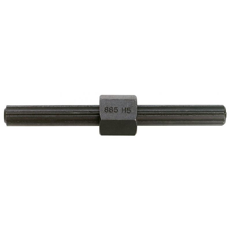

Celui que j'ai utilisé ici, peut être ?ttersu a écrit :Il y a un set foret + extracteur de bonne facture chez Facom
J'aime bien aussi l'autre modèle, avec les extracteurs cylindriques à tiges cannellées, je trouve qu'ils fontt moins gonfler le fut des goujons, notamment ceux de faible diamètre...

C'est celui ci :
http://catalogue.facom.com/fr/categorie ... -ou-gauche
J'ai utilisé ceux d'un copain une fois et j'ai été conquis, c'est un utile complément aux queues de cochon...

je me permet cette petite intervention pour apporter un peu d'eau au moulin. J'ai personnellement un kit d'extraction magique composé de différents forets de différentes grosseur (jusque là normal) et de différent type :
premier type foret normal pour faire un pré-trou comme sherlock donc, toujours normal.
Le deuxième type est un truc magique, il faut faire tourner la perceuse à l'envers et le foret s'incruste dans le goujon cassé en le "mangeant" de l'intérieur jusqu’à ce que celui-ci se dévisse.
Je n'ai du l'utiliser que deux fois, j'étais sceptique ... problème réglé en moins de 5 minutes les deux fois, filet pas touché, vu que l'extraction s'effectue en dévissant !
je vous mets un lien ou il y a un schéma de la technique des plus explicites ...
http://www.bricoleurdudimanche.com/foru ... chine.html
comment ça c'est pas le bon lien ? vous bricolez pas vos mg le dimanche vous ?
bon un autre en phase philosophique avec une vidéo qui montre tout ça ...
http://www.mustangv8.com/fr/transmissio ... demontage/
Ce truc m'a clairement sauvé deux après-midi !
Cordialement,
Baldwin.
