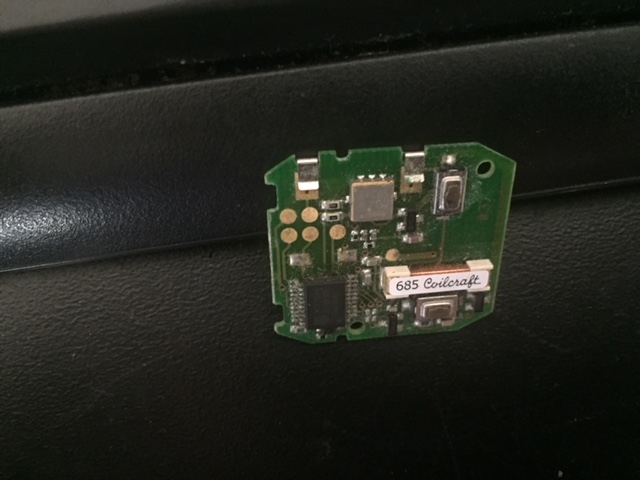

Voilà ce que j'ai ...
En haut le nouveau boitier, en bas l'ancien ...
C'est sensé se situer où dans le boitier ?

En y regardant de plus près, les puces de ta deuxieme photo ressemblent beaucoup à celle qui a une étiquette collée sur mon circuit imprimé. Ne serait-ce pas ça ??

ton transpondeur est bien le truc avec l'étiquette....Donc le pb n'est pas là....

as-tu une photo de l'autre face du circuit?
Re: Changement de boitier plip = impossible de resynchronise
Oui bien sûr !
Voici :
Voici :
