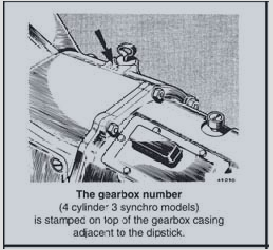

Re: Identification Boite de vitesses
ou aller voir le N° du moule), sous la voiture, dans le tunnel, coté gauche de la boite, une vingtaine de cm derrière lepour identifier
silent-bloc, sous la fixation de la prolonge.
J'ai trouvé le N° de la boite grâce à vos consignes : 1H 3150. Du coup, comment puis-je savoir si c'est la boite qui allait avec le moteur d'origine MGA ou éventuellement celle qui aurait été montée avec le moteur MGB ? Existe-t-il une base de données de ce type ?

Je tombe sur ce sujet et je me pose des questions sur ma boite de vitesse de ma MGB GT MK1 de 1966 (c'est une vraie MK1)
J'ai une boite 4 vitesse avec overdrive avec la première et la 2 non synchronisée
J'ai pris le coup de main tout va bien mais autant une fois que je roule en 3 et en 4 le bruit de la boite est "normal" bien que bruyant mais pour une jeunette de presque 60ans je pense que tout est normal
Autant en 1 et en 2, j'ai l'impression d'avoir une denture droite (comme une marche arrière) qui fait un bruit....perturbant voir malsain
J'aimerai savoir si c'est totalement normal pour ma MK1 ou alors
J'ai déjà fait 2 vidanges de boite (1 par an)
la première en 10w40 et la seconde en 20w50 voir si ca améliorerai les choses mais ca ne change pas ce "bruit"
Je n'ai pas croisé de MK1 autour de chez moi pour lui poser des questions et comparer
Dois-je m’inquiéter?
Voici une photo du numéro de la boite
Il est gravé dessus la date 16 07 1965 (je pense que c'est uniquement la date de l'overdrive)
La boite il est gravé 63740 ou alors 63710 je ne suis pas sûr
Pouvez vous m'aider a identifier de quelle boite il sagit, j'ai le manuel d'atelier mais je n'ai pas trouvé cette information
Je me rend compte que a cause de ça je roule moins par crainte de tomber en panne de boite c'est dommage
[EDIT] je viens de me rendre compte que je suis dans la section MGA, mais je n'arrive pas a supprimer le message
J'ai ré-ouvert un sujte dans la section MGB désolé
- Messages : 16321
- année : 1952
Bonsoir
Pour la 2, NON ! (3 synchros)
Sur MGB avec OD, la 20W50 (l'huile moteur) est préconisée.
pour la 1re c'est normal...J'ai une boite 4 vitesse avec overdrive avec la première et la 2 non synchronisée
Pour le n° de boiteGHN3-48767 to 138400 (Oct. ‘64 to Oct. ‘67): 5 main bearing engine with dynamo, positive earth, 3 synchromesh manual gearbox.
une denture droite
en effet le pignon de première est à taille droite et c’est normal qu’il fasse du bruit, si le pignon de seconde, à taille hélicoïdale, fait du bruit c’est qu’il doit être «fatigué».
