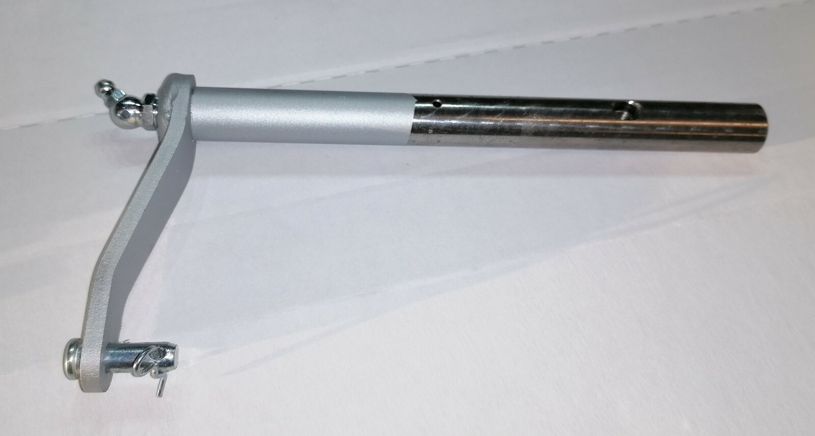

J'ai acheté le levier de chez Mike satur avec graisseur intégré :
C'est la maladie la tige se bloque dans la boite car elle grippe ensuite un jour tu pousse un peu trop fort sur la pédale d’embrayage et le récepteur saute de se logement et la tige reste coincé en buté dans la boite.
C'est pas simple de trouver un garage qui s'occupe de la MG, le seul qui voulait le faire est sur Lausanne c'est loin et il faut trouver aussi un camion plateau pour le transport...je suis un peu désespéré.
