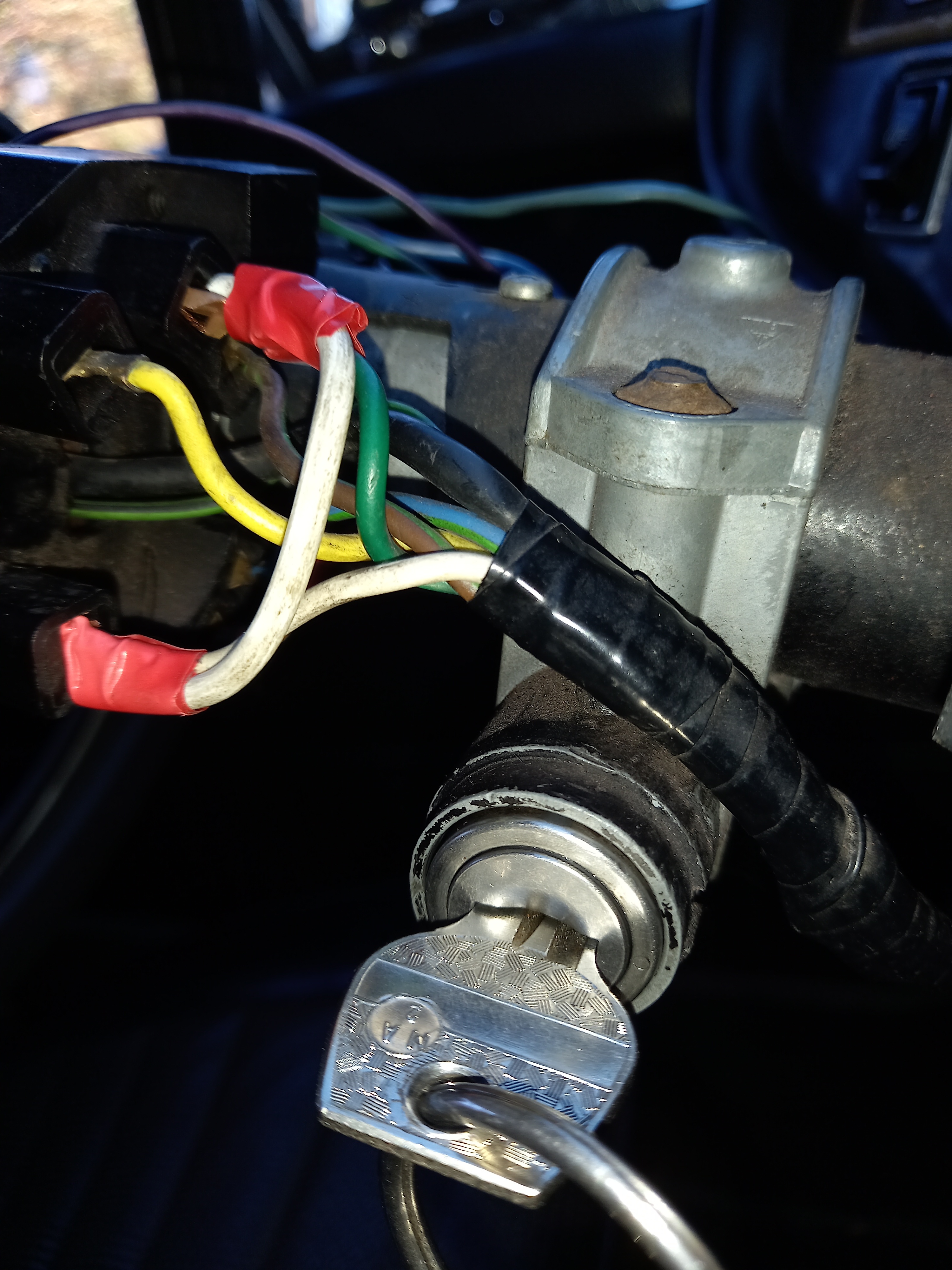

sur ma boite fusibles il n' y a pas de fil vert....je voulais mettre une photo, mais je n' y arrive pas.
apres test sans batterie et avec un chargeur en guise d' alimentation , j' ai trouvé qu' en shintant sur le commodo essuie glaces un fil blanc et un vert, j' ai retrouve mes instruments. je pense a une defaillance interne du commodo........comme dirait l' expression; " va savoir Charles "..

méfiez vous des «shintant» sur un faisceau électrique de mg, parfois ça prend feu.

le schema avec tous les fils " verts " je l' ai bien vu , mais,,,
le feu de recul n' a jamais fonctionné....mais les stops: bonne question. je vais verifier

C'est très joli, mais je me demande si tu ne vas pas alimenter la bobine avec cette jonction ?
Ce qui serait facheux si le moteur est éteint ...

pour supprimer ce shintage et par securité, je vais tirer un fil neuf ( vert ) depuis la boite a fusible.

Wait, le courant arrive par le marron, et repart par le vert.
Si tu re-mets un nouveau vert, ça risque de ne pas changer grand chose ..

D'origine....
Le seul contacteur avec un fil blanc, c'est celui de l'overdrive.
Pas de blanc sur le commodo de l'essuie glace... pas de vert non plus...
Il va falloir identifier tous ces fils...

je viens de verifier: sur le commodo le 12v arrive par le blanc et en shintant avec le vert je retrouve mes instruments.
concernant la bobine, contact coupé, plus de 12v nulle part...

Oh oui alors.Florent a écrit :A la vue de cette photo, et sans vouloir être désagréable..
Si j'étais à ta place : je changerai tout le faisceau
Vous avez un mauvais contact ou bien un fil coupé sur l' un des départs de la borne 6 du porte fusibles.
Le fil blanc est relié à la source via le IGN switch. Le shunt que vous provoquez ramène la sortie du fusible sur son entrée, pas de crainte à avoir.
Pour éliminer le mauvais, vous débranchez un à un les 3 fils verts de la borne 6, celui qui ne change rien cause votre souci, un petit coup d' Ohm-mètre confirmera s' il est coupé.
Avant de remplacer quoique ce soit, il faut résoudre les problèmes pas si nombreux.

tonton enzo a écrit :pour supprimer ce shintage et par securité, je vais tirer un fil neuf ( vert ) depuis la boite a fusible.
retire plutot un fil blanc raccordé sur le blanc et sur le 5 du porte fusible , je dirai a la place du fil noir et en sortie du porte fusible borne 6 le fil noir doit etre un rajout vers le depart des fils vert essais de le suivre ; avec le schema tu verra l'electricité de la MGest tres facile ,
par contre bien commander les fils en bonne section et bonne couleur
regarde par ici : https://www.classicautoelec.com/ tu peux acheter tout ce dont tu as besoin , cosse et fils au metre

Le fil noir raccordé à un porte-fusible c'est moi qui l'ai rajouté c'est juste l'alimentation d'un klaxon que j'ai rajouté il ne sert qu'à ça....richard250967 a écrit :tonton enzo a écrit :pour supprimer ce shintage et par securité, je vais tirer un fil neuf ( vert ) depuis la boite a fusible.
ces fils noirs c'est un bricolage

n’ayons pas peur des mots, le faisceau électrique de votre bagnole est bidouillé à mort. le faisceau électrique de la mg est assez susceptible …

Cela ne fait que 48 ans qu'il fonctionne comme ça . si le simple fait de tirer une ligne protégée pour mettre un klaxon met la voiture en danger de mort????? Donc avec mon audace et ma chance je devrais jouer au loto.

Hello Enzo, mais du coup, sais-tu comment le fil qui sort du porte fusible se transforme en un fil vert coté "contacteur à clefs" ? Parce que c'est ça qu'il faut connaitre à mon avis : l'endroit exact ou il change de couleur.
