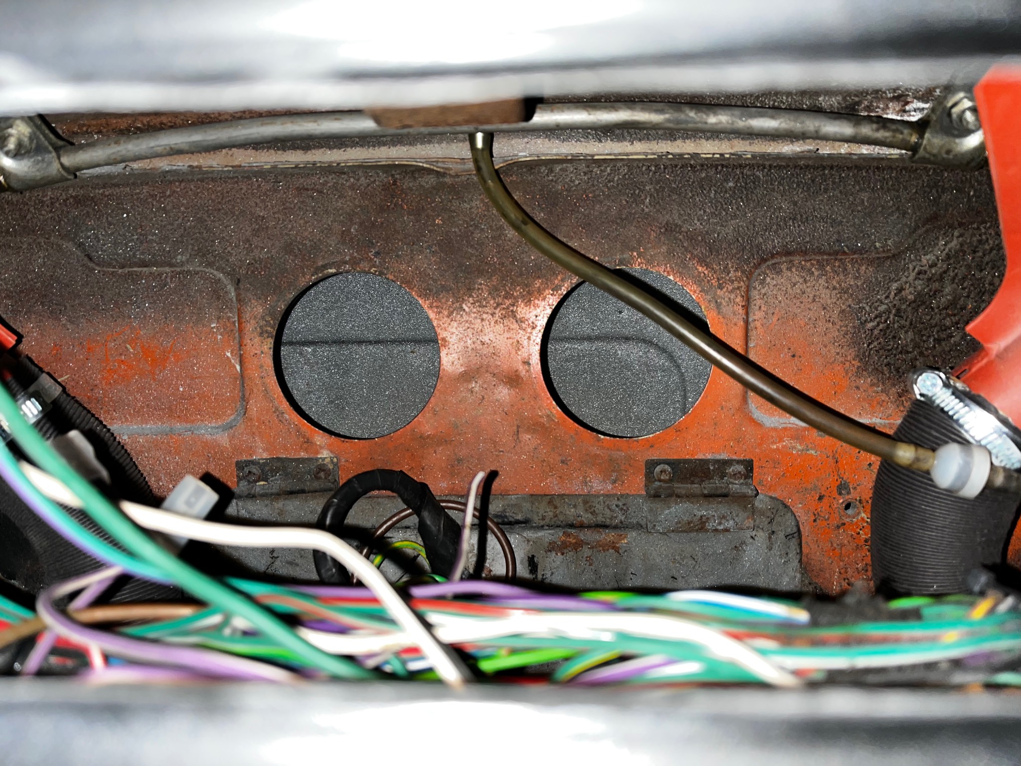

Est ce que ces trous sont bouchés sur vos MG ?
Cela ramène beaucoup d’air (frais voire froid) en ce moment dans la voiture.
Ils se situent derrière le tableau de bord au milieu.
Amicalement
Yéyé
Amicalement
Yéyé

….visiblement il vous manque le bloc de chauffage avec son radiateur fixé devant les trous.
Vous bénéficiez d’une MGB tropicalisée…..
Rien ne vous empêche de les obturer, en attendant de trouver un bloc de chauffage
« Après….. »
« Après….. »

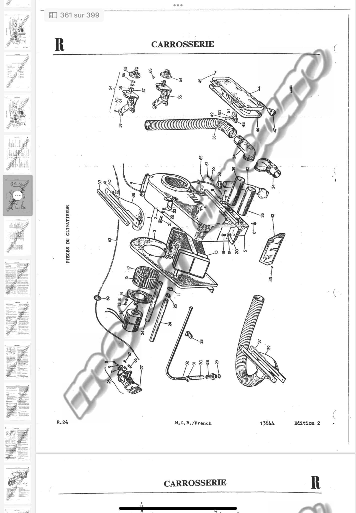

Merci pour votre retour.
Elle vient pourtant d’Angleterre
Il s’agit de quelle pièce ?
- 2ED695DB-1199-4772-B1E8-0BB3EC9CAFB9.png (1.03 Mio) Vu 1824 fois

dans ces deux trous passent les deux tubes #35 ces tubes par l’intermédiaire de tubes souple sont branchés sur les deux ouïes de dégivrage au bas du pare-brise.
si vous mettez le bouton du chauffage sur la position « interior » il ne devrait pas passer d’air par ces trous. d’autres part si la vanne du chauffage est ouverte il devrait sortir de l’air chaud par ces trous.
si votre bloc chauffage fonctionne.
le boîtier du chauffage, dans le compartiment moteur, c’est ça :
Album MGle boîtier du chauffage, dans le compartiment moteur, c’est ça :

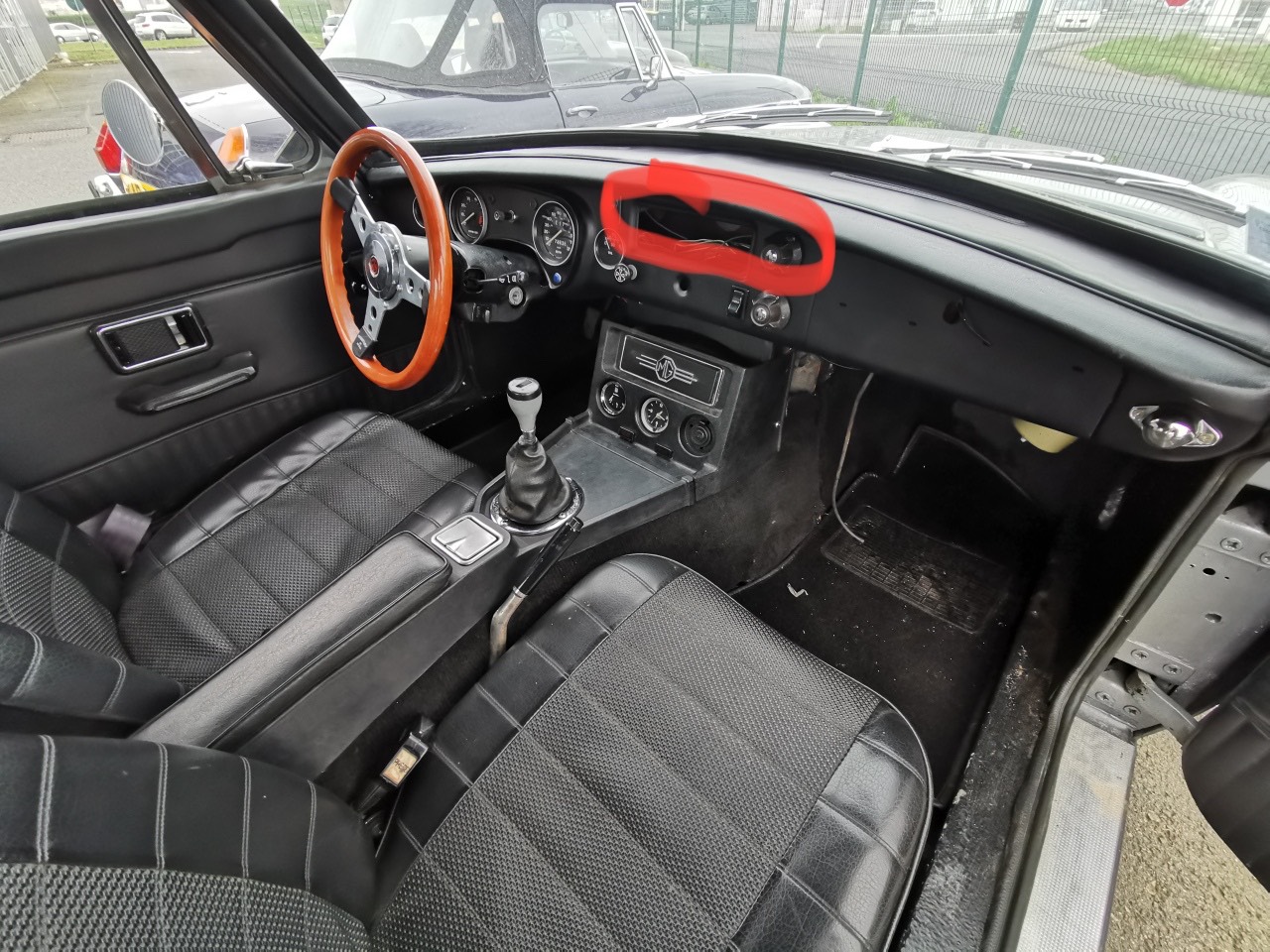

On se situe au niveau du cercle rouge sur la photo

la photographie avec le cercle rouge c’est celle du tableau de bord de votre voiture ?

Oui, mais à l’emplacement, j’ai le cache autoradiosaby a écrit : 22 janv. 2023, 17:25 pas de diffuseur

"J’y ai pensé, mais mon tableau de bord ne prévoit pas de diffuseur
Bon, je reviens du garage, pas accessible.
Nonobstant, ce qui est possible c'est que vous ayez un tdb MKI ou MKII, avec la plaque-cache de radio, monté sur une woiture MKIII, post août 1971, laquelle a un tdb avec les 2 diffuseurs à la place de la plaque/cache radio et donc avec les trous d'aération dans la paroi moteur.
Peut-être à l'occasion d'une conversion de conduite, un tdb antérieur à l'année/modèle de votre woiture a t-il était posé....?
Jusqu'à Aout 1971
Post aout 1971
@plouch.
Je reviens après avoir chouffé votre photo d'intérieur (ce par quoi j'aurai du commencer....
-Est ce une US à 3 essuie-glaces (?) - la colonne de direction "large" le laisserait supposer ainsi que la console centrale....
-Ou vous avez une convertie avec tdb genre MGB V8 LHD (peut être un de chez Andy Jennings en fibre) monté sur une woiture ex RHD mais la colonne de direction "large" large est post aout 74.... .
De toute façon, après aout 71, les tableaux de bord n'avaient plus de radio mais des bouches d'aération sur les modèles "Europe".
Album MGJusqu'à Aout 1971
Album MGPost aout 1971
@plouch.
Modifié en dernier par Santalier le 22 janv. 2023, 17:55, modifié 2 fois.
Merci Santalier, je pense que c’est ça…
- Messages : 21493
Re: Obturateur ?
Oui
donc vous avez deux plaque « autoradio » les aérateurs s’emboîtent à la place de la plaque
Album MGdonc vous avez deux plaque « autoradio » les aérateurs s’emboîtent à la place de la plaque

Juste en passant :
Le bouton poussoir du lave-vitre n'est pas à sa place.
Hé oui, en haut, ces sont les aérateurs qui doivent prendre place.
Album MGHé oui, en haut, ces sont les aérateurs qui doivent prendre place.

@ M. Yéyé45. "Cette photo a été faite chez le vendeur au moment de la conversion"
....si c'est une 1972 (comme présentée dans votre profil), anglaise d'origine (RHD), la colonne de direction "large - collapsible" (US ou Europe post 74) ne colle pas à l'année/modèle. La console non-plus......
Mais tant que vous vous faites plaisir en roulant avec, c'est le principal....
"Après....!"©
Bonnes routes en MGB !
ze suite.......
Vous avez un tableau de bord de style MGB GT V8 en LHD , origine Andy Jennings. Ça demande des adaptations par rapport à un TDB Europe 1972
https://www.mg-cars.org.uk/andyjennings/
"Après....!"©
ze suite.......

C’est bien une 1972. Elle a du subir des adaptations que je n’ai pas vu au moment de l’achat par méconnaissance.Santalier a écrit : 22 janv. 2023, 19:10 @ M. Yéyé45. "Cette photo a été faite chez le vendeur au moment de la conversion"
"Après....!"©
ze suite.......
