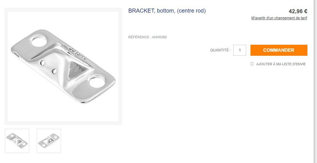

J'aimerai changer l'attache inférieure du tirant du rétroviseur intérieur mais je n'arrive pas à la retirer même après avoir ôter les 2 grosses vis. Je pensais qu'elle était collé au cadre du pare-brise mais en fait il semble qu'elle y soit rivetée (quelle idée :voyons: ) :
Capture d’écran 2023-01-27 155724.jpg (22.2 Kio) Vu 620 fois
Comment procéder ?

rivetée
en effet le support et riveté sur l’élément inférieur su cadre du pare-brise. comment faire, ben avec la vitre en place ce ne sera pas facile, après avoir démonté le pare-brise assemblé vous pouvez essayer de percer les rivets qui sont très solide. pour remonter votre pièce vous pouvez essayer des rivets pop en acier, mais sans doutes que ils ne seront pas assez solide. l’idéal c’est de démonter la vitre …

Merci pour votre réponse !
Démontage du pare-brise : ouh la la. En parcourant le forum, je vois que ce n'est pas une mince affaire !
