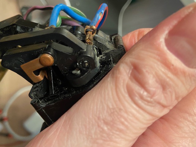

sinon pour quelqu’un qui a déjà vu des fils électrique victime d’un court circuit, l’enrobage du fil s’il n’a pas de contact conserve son apparence, si l’enrobage rentre en contact avec un autre enrobage ils fondent et s’agglomèrent, en contact avec un matériau genre « plastique » ils fondent et s’agglomèrent. si le court circuit se prolonge l’enrobage fond et selon son environnement peut déclencher une combustion.
dans le cas présent il est évident que l’enrobage bleu/rouge n’est entré en contact que en un point avec le carter et qu’il a fondu le plastique du carter en s’y agglomérant. comme la suite du fil bleu/rouge n’est pas visible il n’est pas possible de savoir si il c’est aggloméré avec d’autres fil.

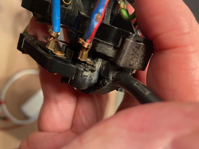

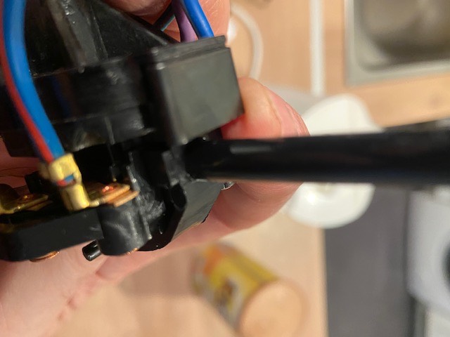

Juste réparé ça fonctionne en dehors des feux de croisement, donc le CC n' existe que sur le circuit bleu rouge toujours fautif et donc facile à détecter à l' ohm mètre.
Et d' accord, la longue trace dans le carter plastique indique une fusion ou un coup de chaud, d' où la fumée.
Le point bizarre de cette affaire, l' isolant bleu-rouge dans sa portion visible sur la photo n' apparait pas fondu sur toute sa longueur, comme habituellement, juste ce trou ? Bizarre.

J'ai démonté et acheté un nouveau commodo. En regardant l'ancien de plus près le contact entre le fil et la partir métallique était dans un tres sale état il manquait meme une partie métallique sur l'un des "supports" du fil...Comparé au nouveau c'est le jour et la nuit...Ma réparation de fortune n'aurait pas durée longtemps...
Du coup les feux fonctionnent de nouveau.

La cause enfin identifiée:
Fusion du support de la cosse de connexion circuit feux de route ( bleu rouge )
Et ec qui explique le défaut d e ce meme circuit.
